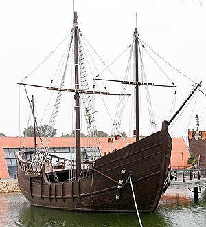

    Over die vierkante masteinden, het is zelfs bij de replica in Spanje zo. Ik neem aan dat dat toch ook niet helemaal uit de duim gezogen is? Ik ben trouwens ook la pinta van AL aan het bouwen, misschien zien jullie hem hier ook nog eens.. 300px-LaPinta.jpeg

  10. Constant Willems
    Constant Willems
    19 jun 2014
    406
    Dat vierkante eind in de masten is heel gewoon bij oude mediterane schepen. Het geeft alleen maar aan dat dat daar een of twee schijven in de top zaten waar een touw door heen moest om de latijnzeilen mee te kunnen hijsen. Dat ging door middel van een zwaar kardeelblok. In Arabische landen zie je dat nog steeds, bij de uitgebreide Dhow familie. Die replica ziet er daardoor een beetje raar uit als dwarsgetuigd schip, hier horen kennelijk latijnzeilen op te zitten zoals duidelijk ook bij de Pinta het geval was.
    Ik bestudeer al jarenlang deze schepen op de Middellandse zee in de 17e 18e en 19e eeuw en heb naar aanleiding daarvan een aantal modellen kunnen bouwen,
    Constant

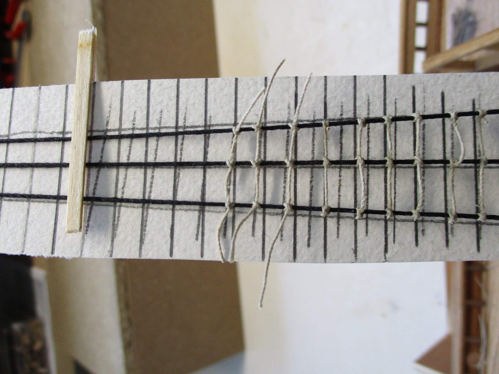

    Weer ff update, knopen, knopen en nog uns knopen..... Pfffffffff[​IMG][​IMG]
  18. Jaques
    5.724
    Welkom bij de knoopjes club;);)
    Stephan Kertész en Wildcat vinden dit leuk.

    Resultaat na 280 knoopjes... ..best tevreden. [​IMG]
