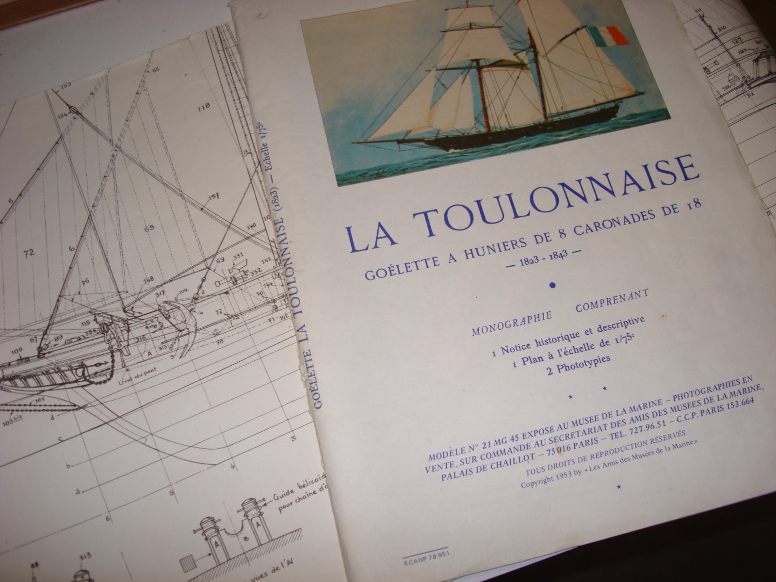

    La Toulonnaise een franse topzeilschoener 1823.

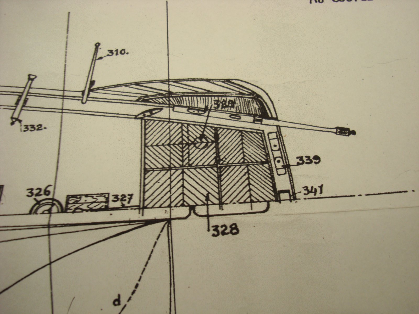

    De scheepsplannen , schaal 1/75 , komen uit het scheepvaartmuseum in Antwerpen, en ....jaren geleden aangekocht en ook in mijn jeugd heb ik het model al eens gemaakt vanuit de bouwdoos van Corel.

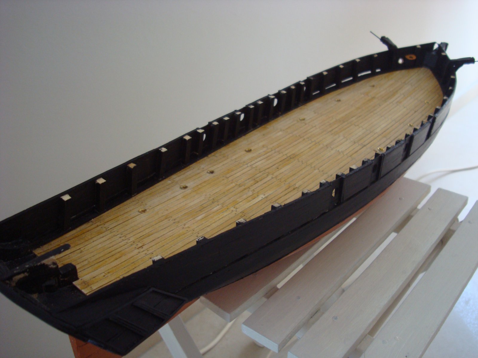

    Bijgevoegde bestanden:
  2. Pingu57

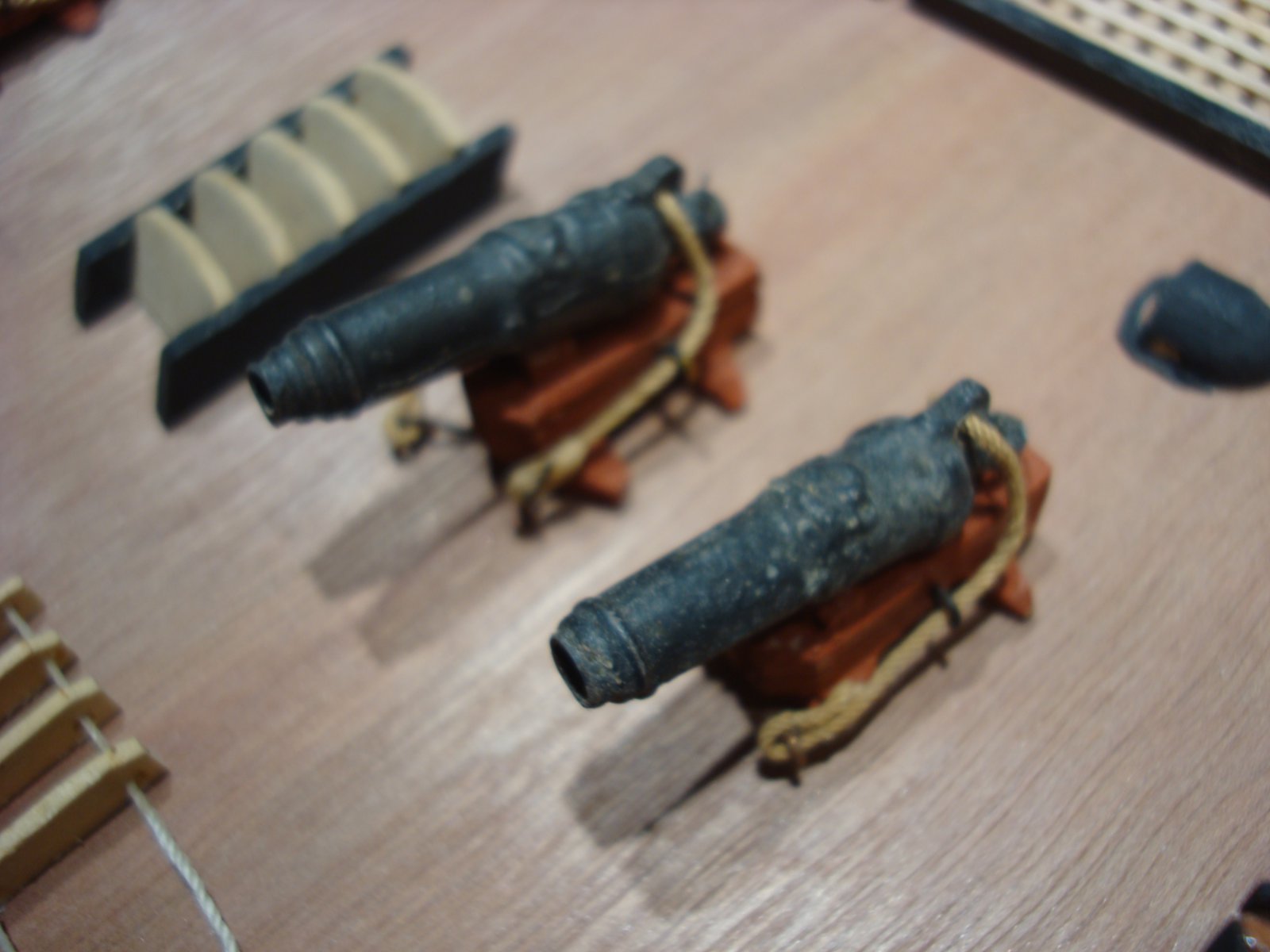

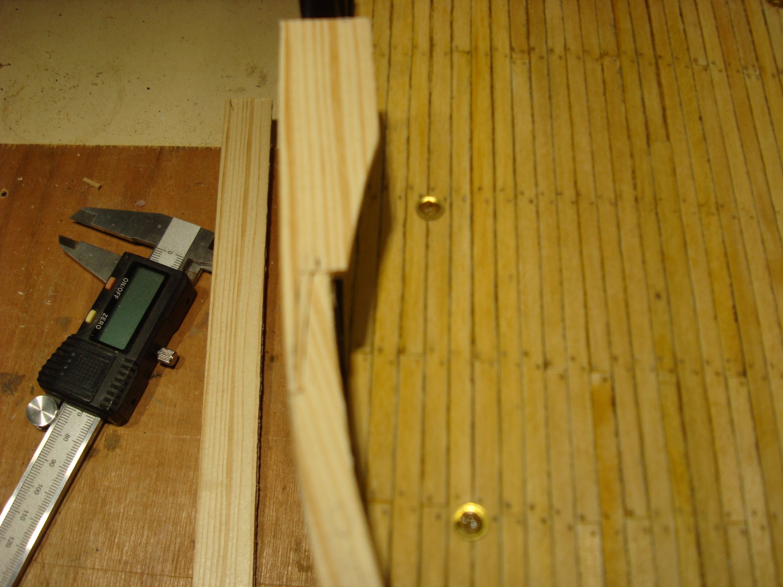

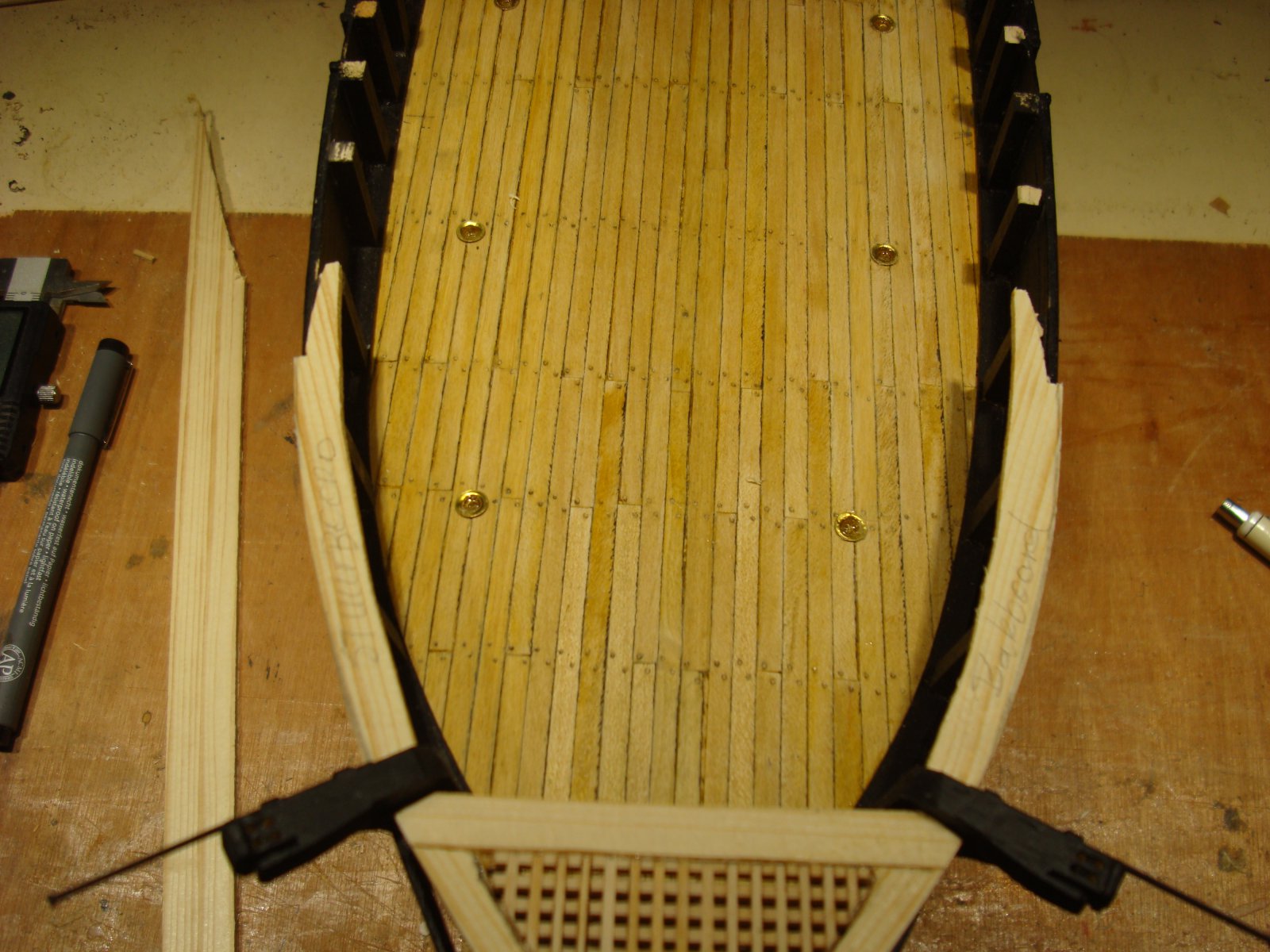

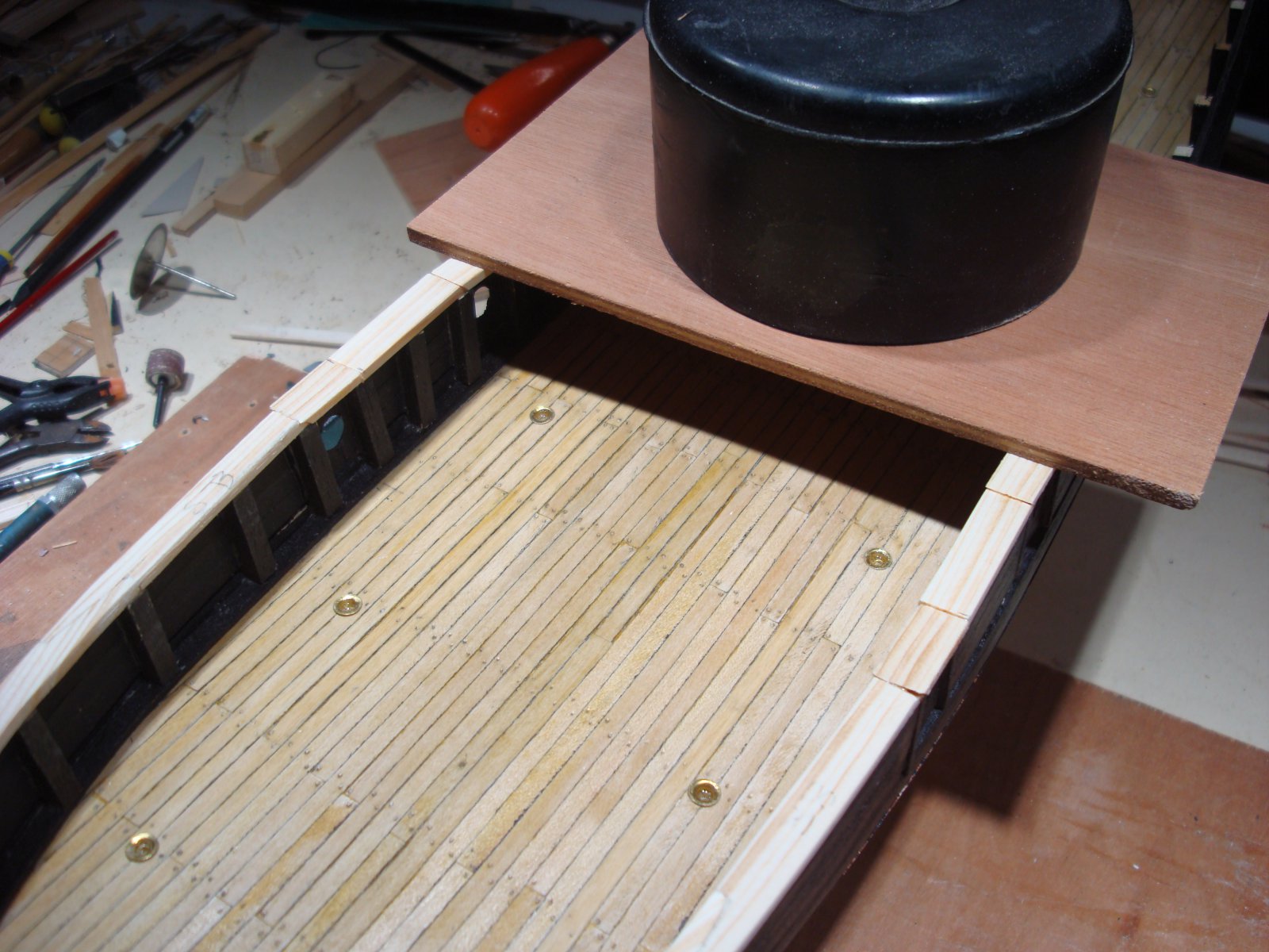

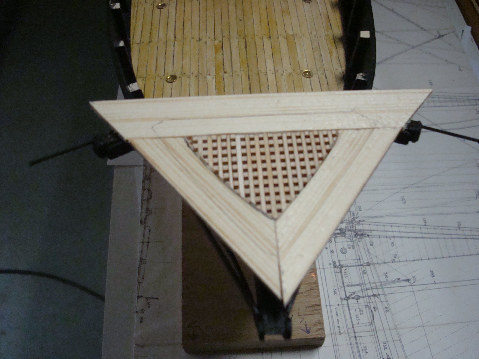

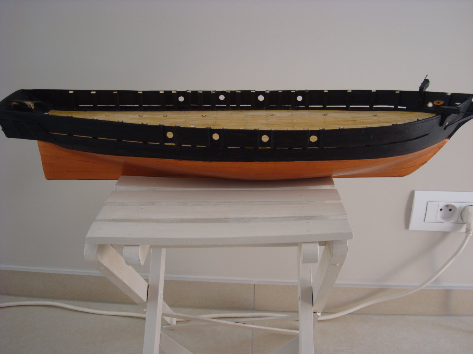

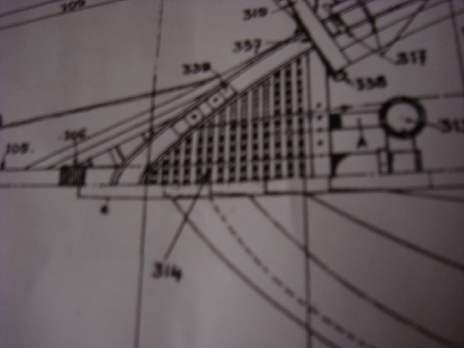

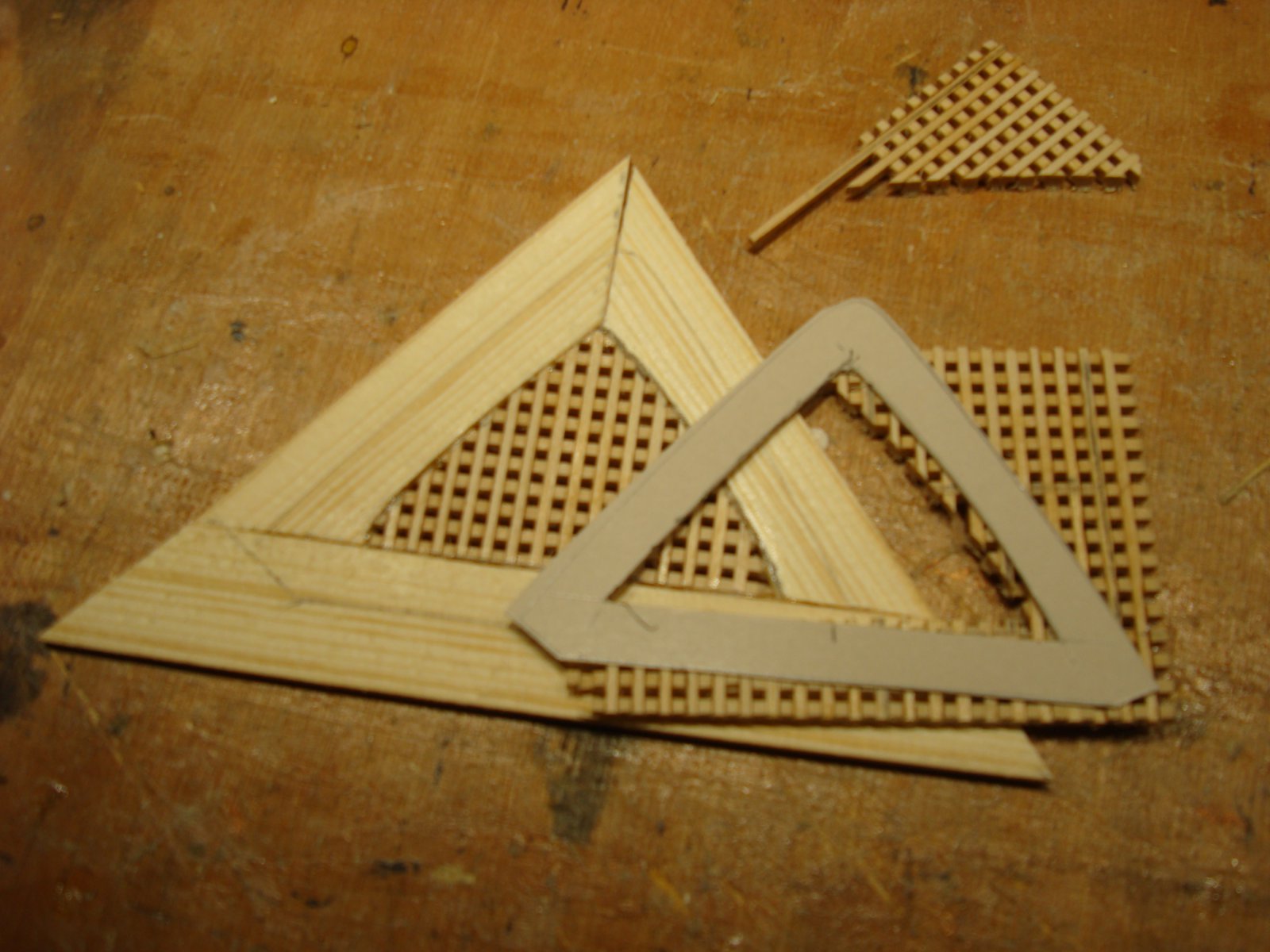

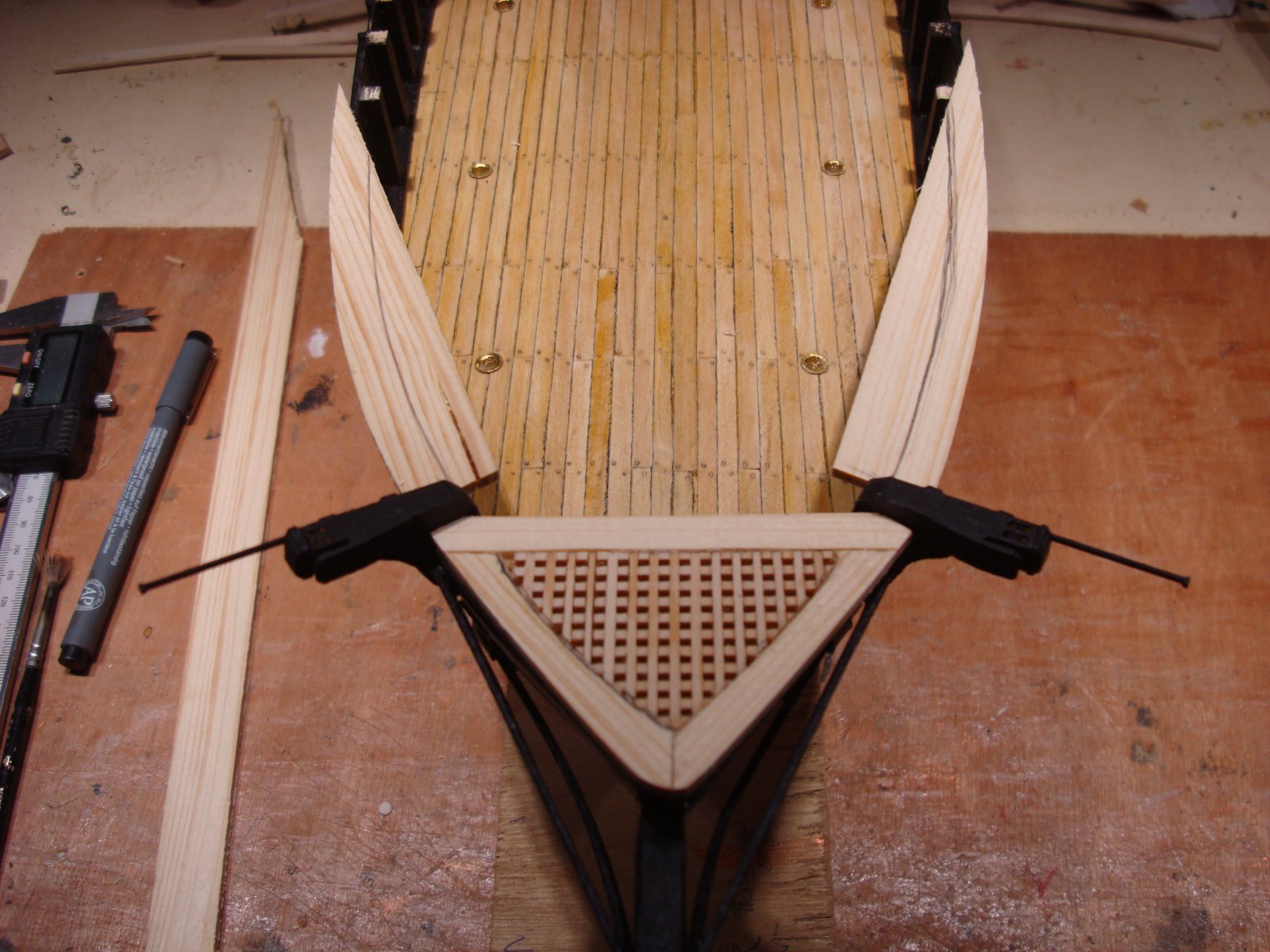

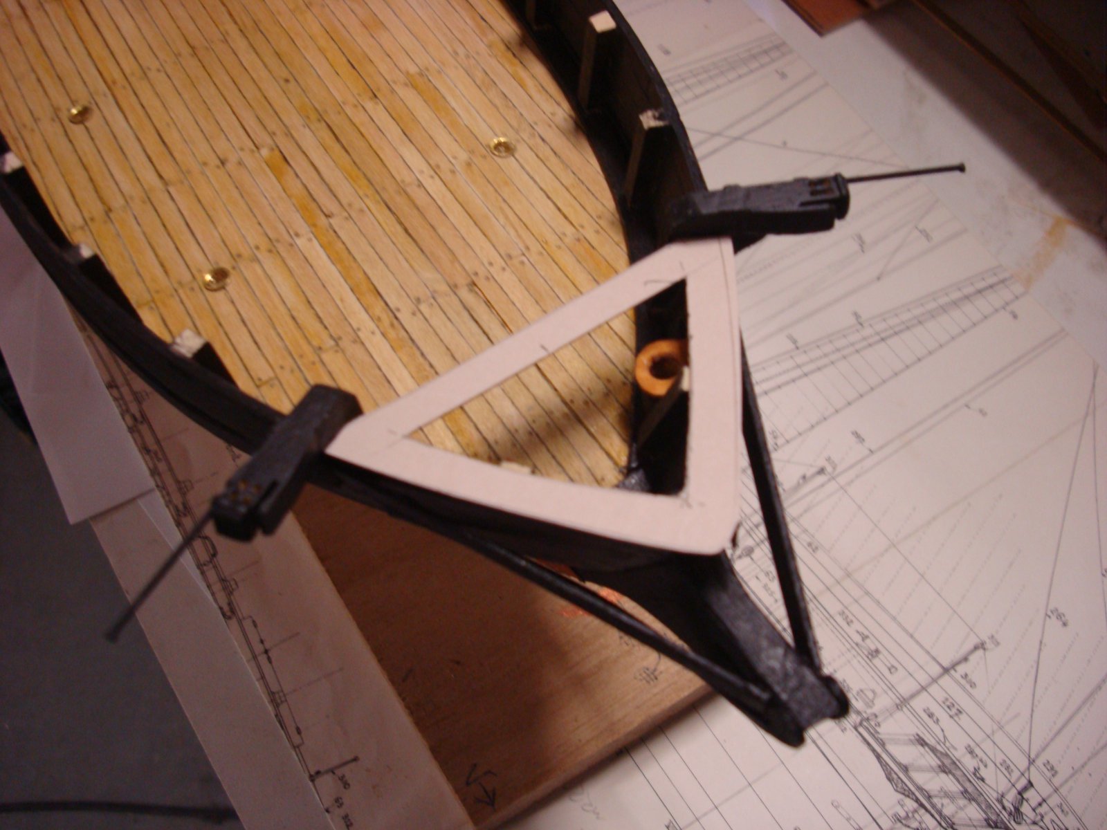

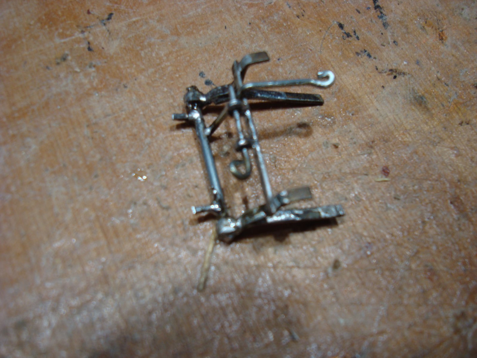

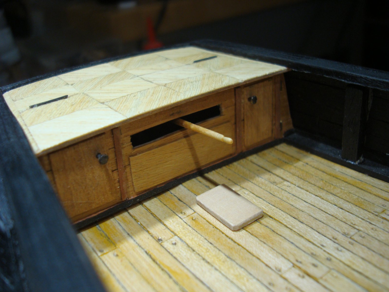

    vandaag wat verder gewerkt
    Rooster voordek, eerst een papieren mal gemaakt om verder de opbouw naar maat af te werken.
    De verdere opbouw verschansing, stukje per stukje, want er zitten ter hoogte van geschutspoorten opendraaiende stukken verschansing voor het wegnemen van de beschermschotten.
    Eens droog op breedte afschuren;
    Details komen later erop.
    Zo, genieten jullie maar van 't werkje, k' geniet er eigenlijk ook van, als jullie het mij vraagt.
    grt
    Ward

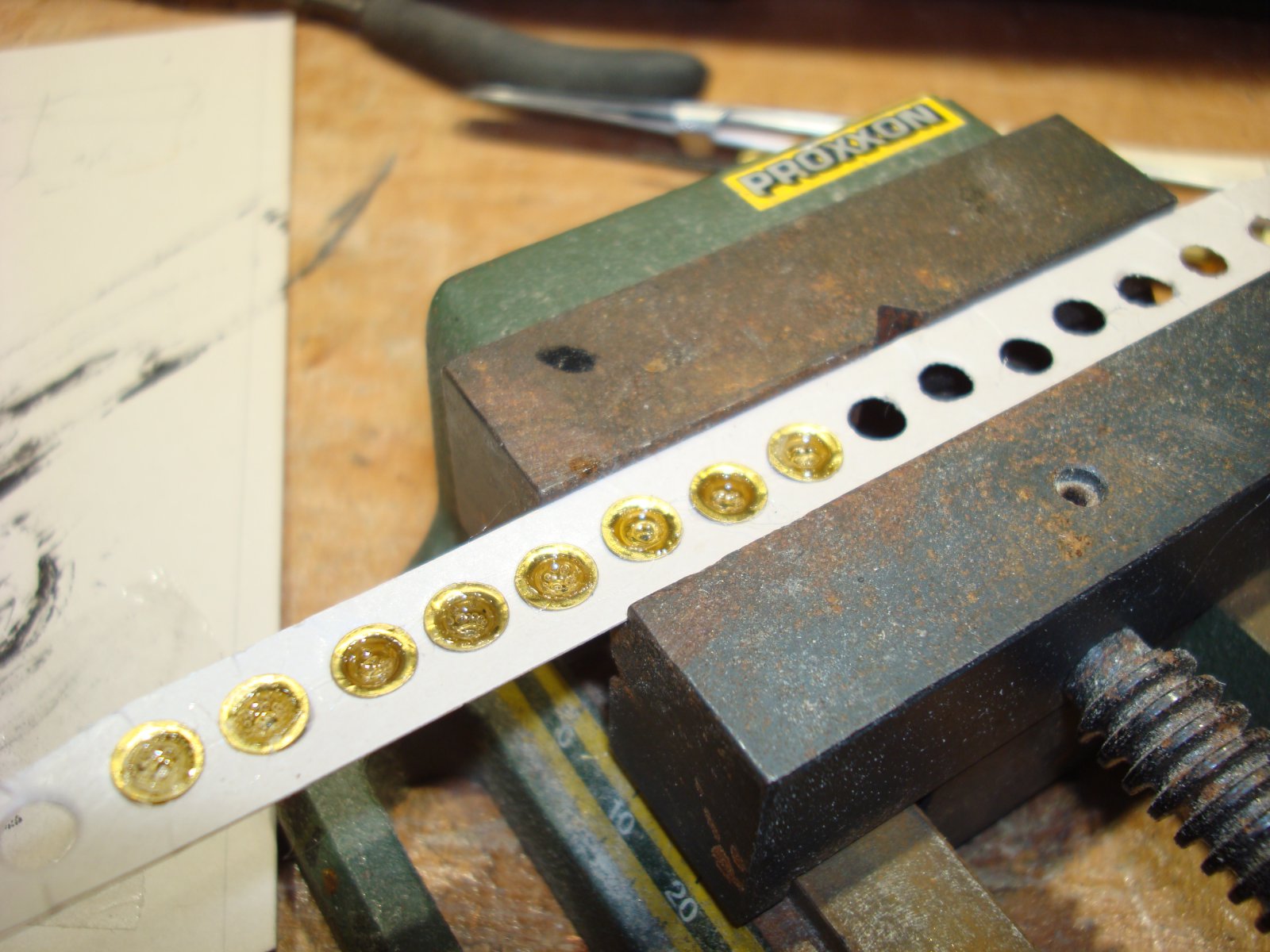

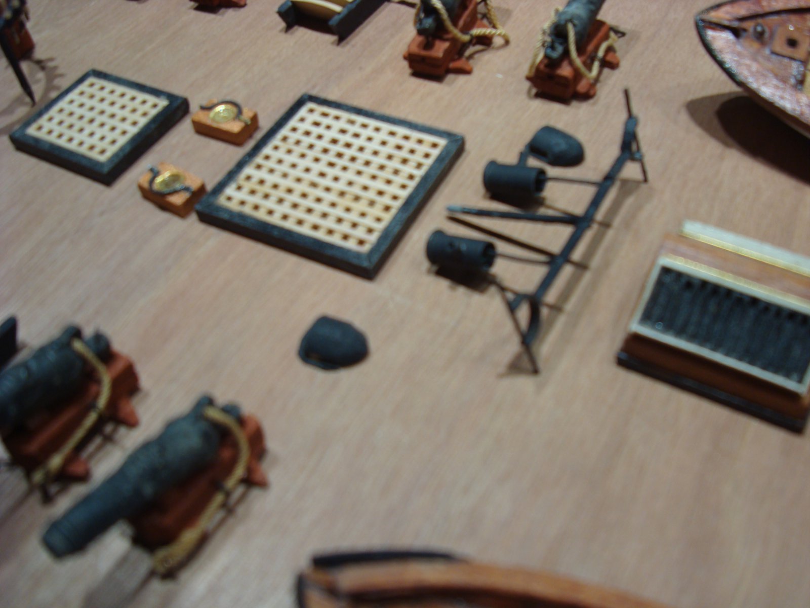

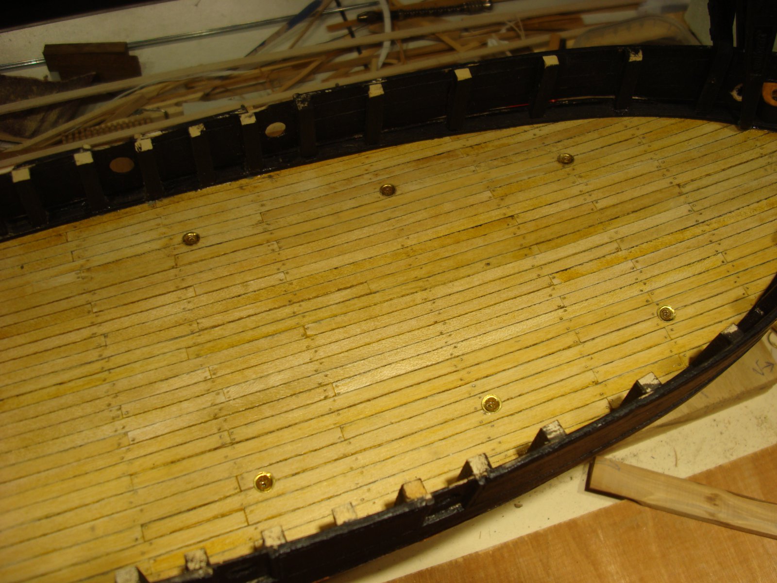

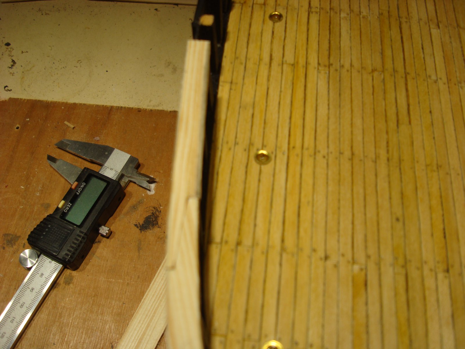

    Graag zou ik wat meer willen weten over de bouw van dit model. Ik begrijp dat het geen bouwdoos is? Wat voor materialen gebruik je?
    Als ik op het dek kijk dan zie ik daar een aantal ronde metalen dingetjes, wat zijn dat?
    Ik ga je volgen want dit soort schepen heeft mijn grote belangstelling! Ik heb er verscheidene gebouwd, allemaal skratch, die hier veel op lijken.

    Willem, en Collega's natuurlijk,
    De romp is gemaakt uit spanten op kielplankje, daarna beplankt volgens 90% van de traditionelen bouwmethoden hier op te vinden bij colega's miniatuurbouwers. Daarom wil ik niet in herhaling gaan van fotomateriaal mijn rompwerk posten.
    De spanten en kiel zijn uit eerste kwaliteit triplex van 6-8mm, ben daarin kieskeurig en zoek de geschikte bladen zonder schade, uitraffelingen, buigingen en krommngen in het blad ,de opperhuid moet satijn glad aanvoelen aan beide zijden. Stikkertjes en plakkertjes er op??, Nee!
    Bij twijfel zoek ik zonder complimenten een andere verkoopspunt of leveransier. Meestal koop ik stukken zonder veel afval per schip.
    Het andere hout dat ik gebruik is meestal, beuk op maat geschaaft , 5mm op 2mm dik voor de scheepsgangen. Het is taai en goed buigzaam in alle richtingen,en als je ze nat maakt gaat het nog beter, maar sla er geen nagel in, want die zal zo splijten.
    Och, ja verder, linden, notelaar, buxus, marupa, ebbenhout( de rest die ik nog heb, kan er niet meer aan geraken).
    Die ringen in het dek verlichtings glazen. In werkelijkheid zijn het in prisma geslepen glazen die het zonlicht verdeeld over de ruimte, ze geven zo ongeveer een licht sterkte gelijk aan een 30 w. lamp
    In miniatuur: neem ik een schoenmakers ring en giet het vol met kristalhelder drogende lijm.

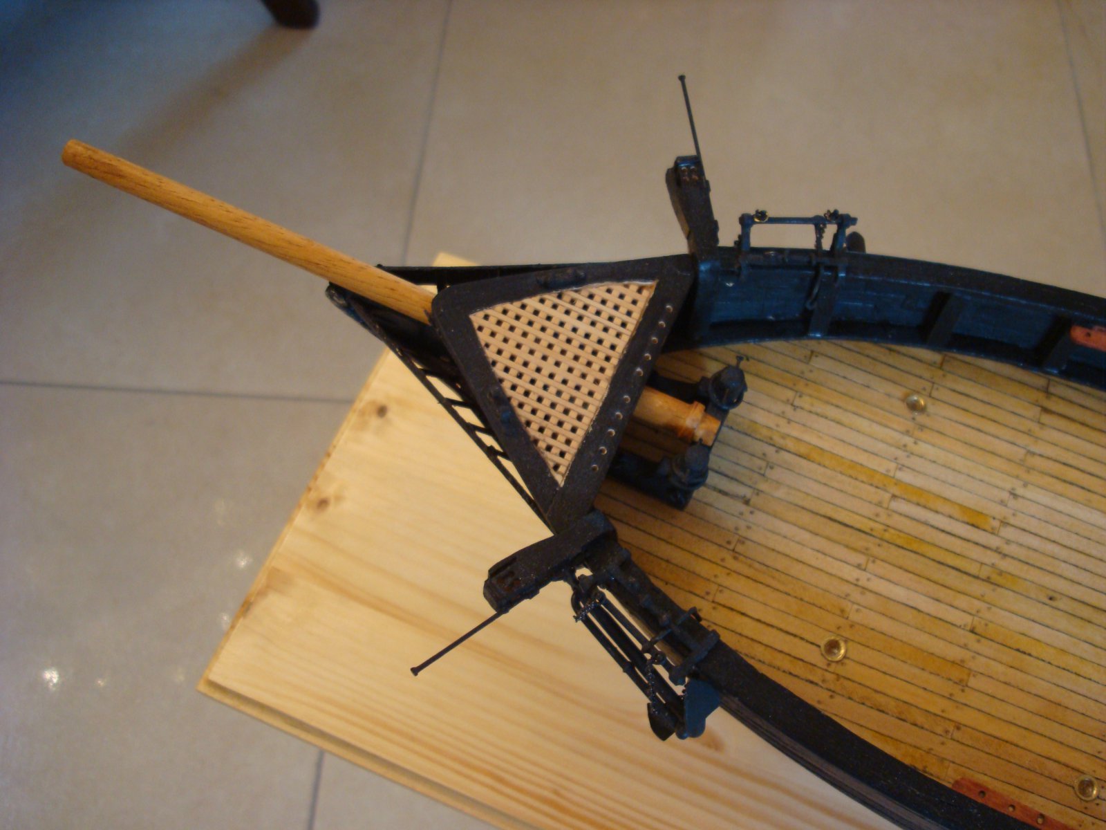

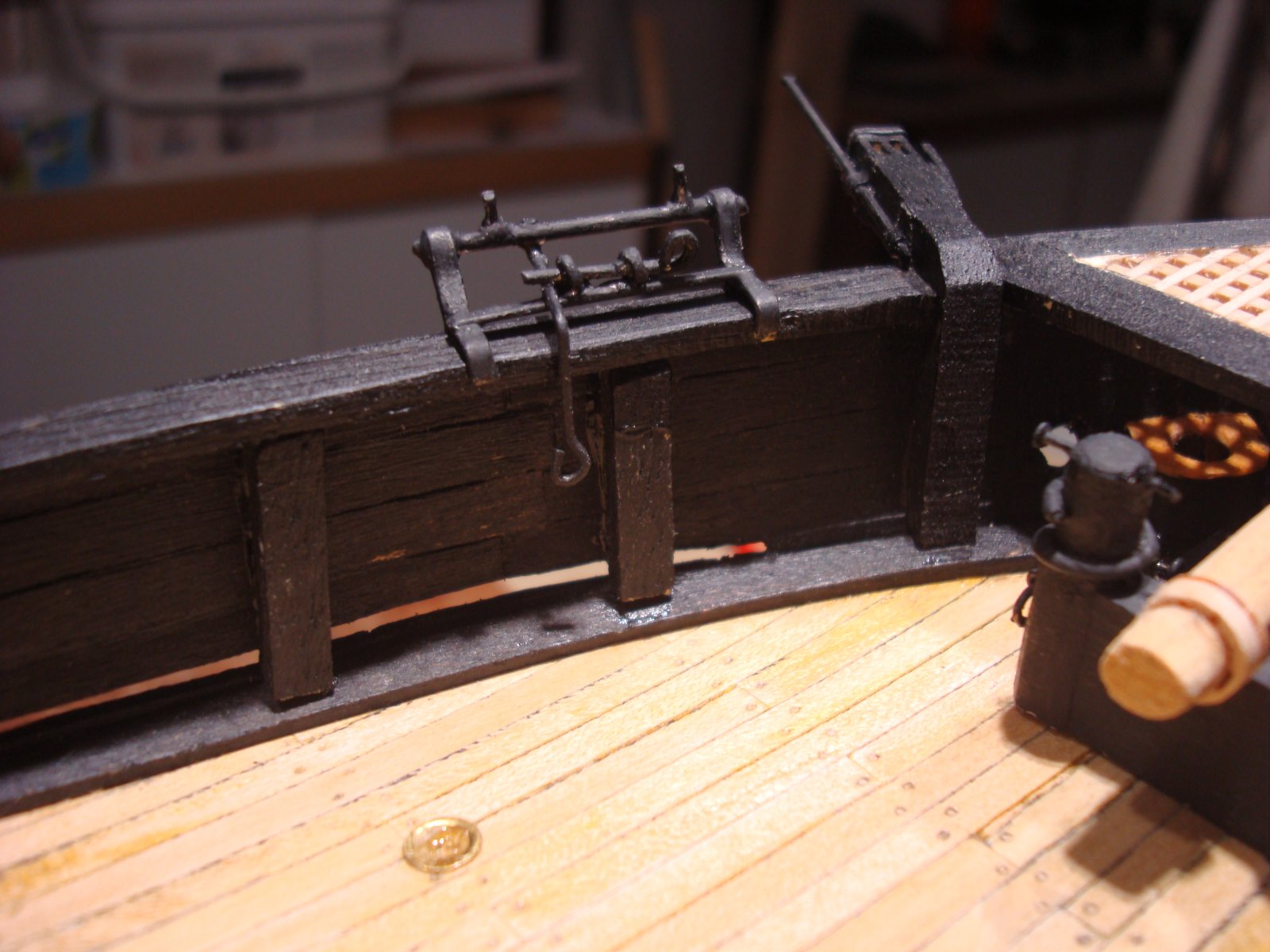

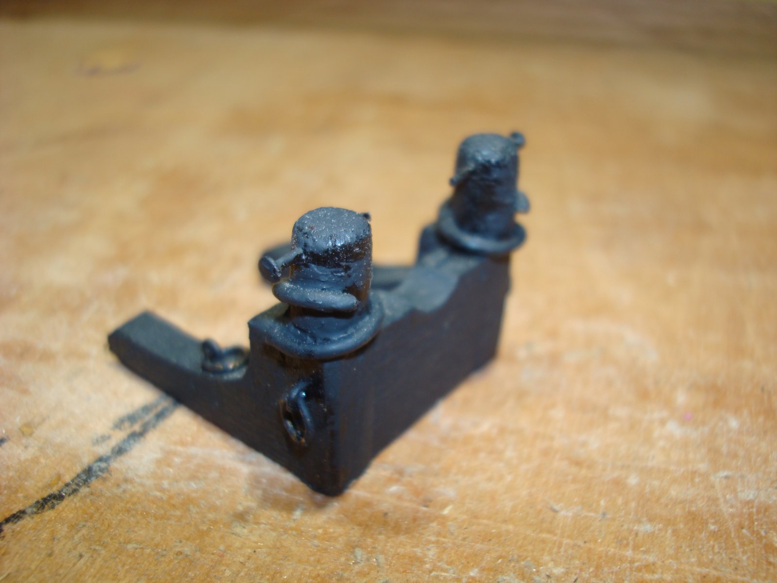

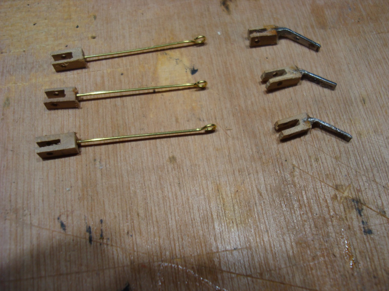

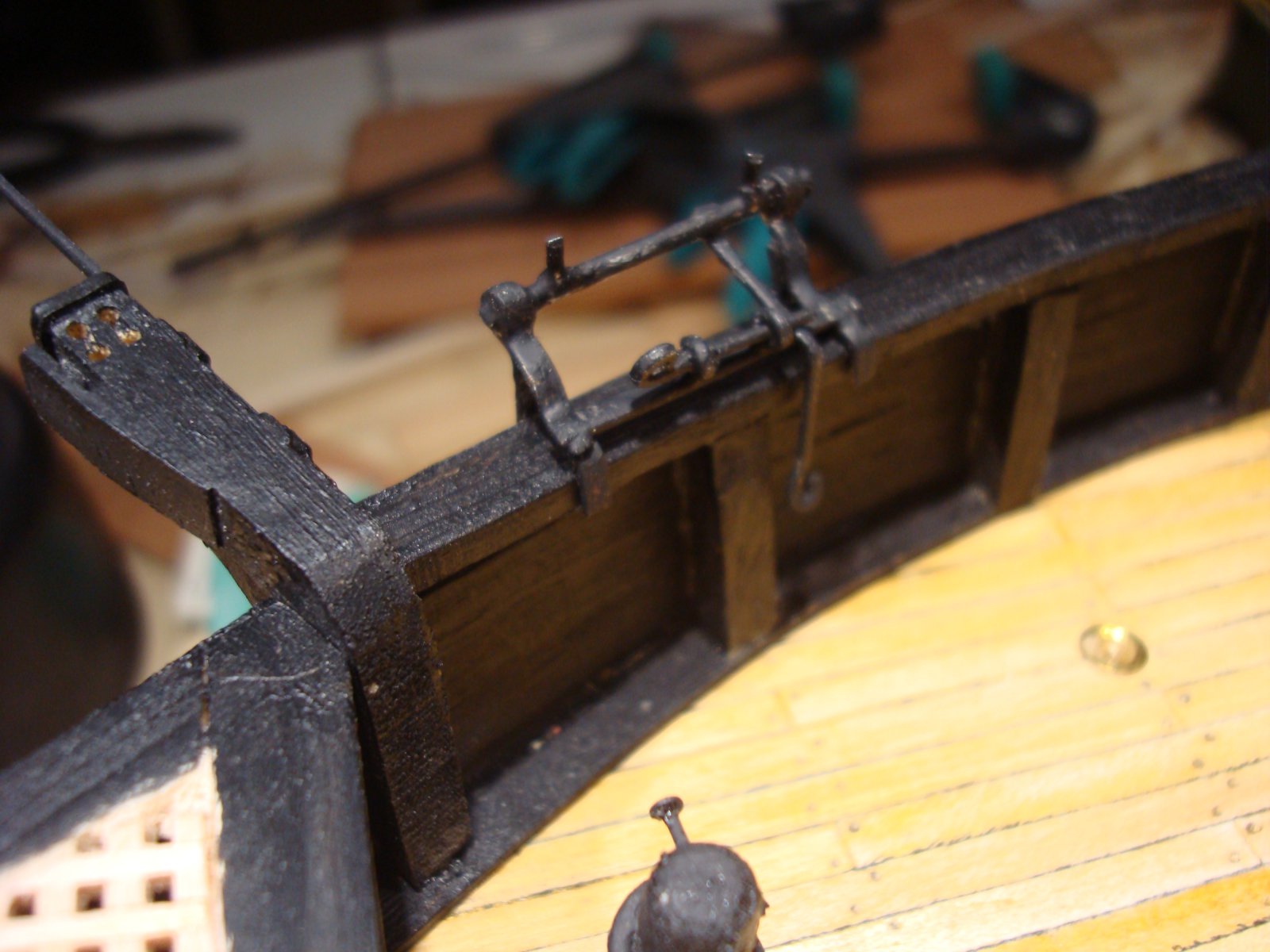

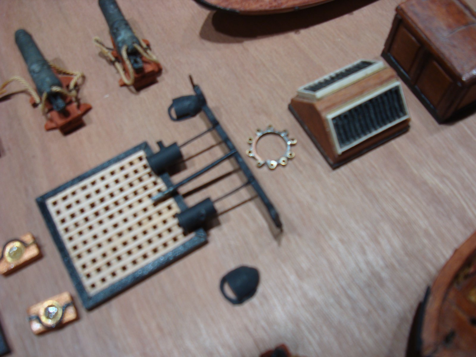

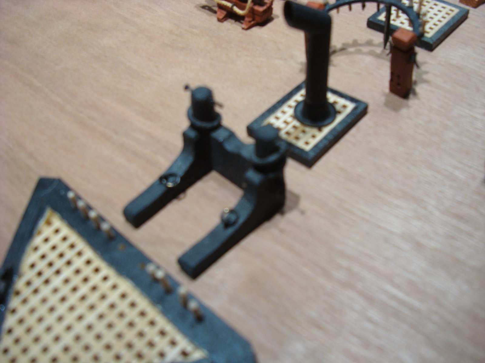

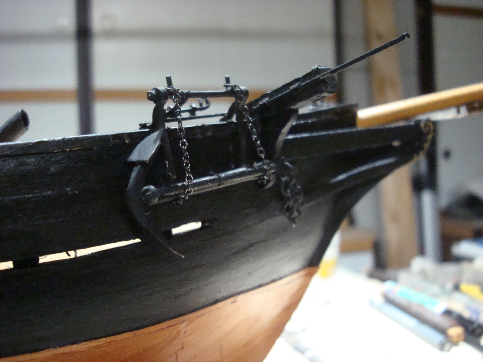

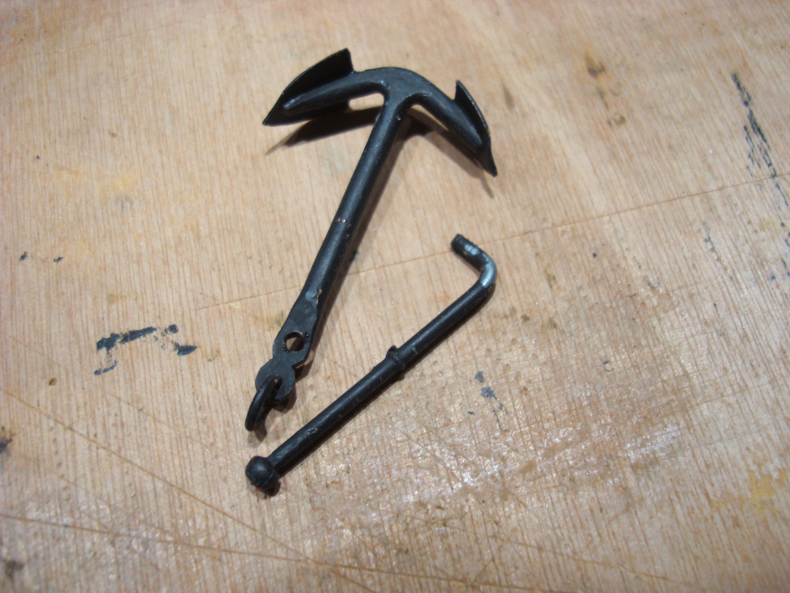

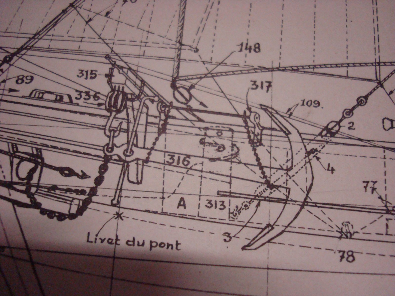

    ankerbetting met kettinggeleider onder de voordek rooster.
    Ook het borgmechanisme die op de verschansing komt.
    Onder de rooster zie je aan bakboord het toilet voor de bemanning
    grt
    Ward

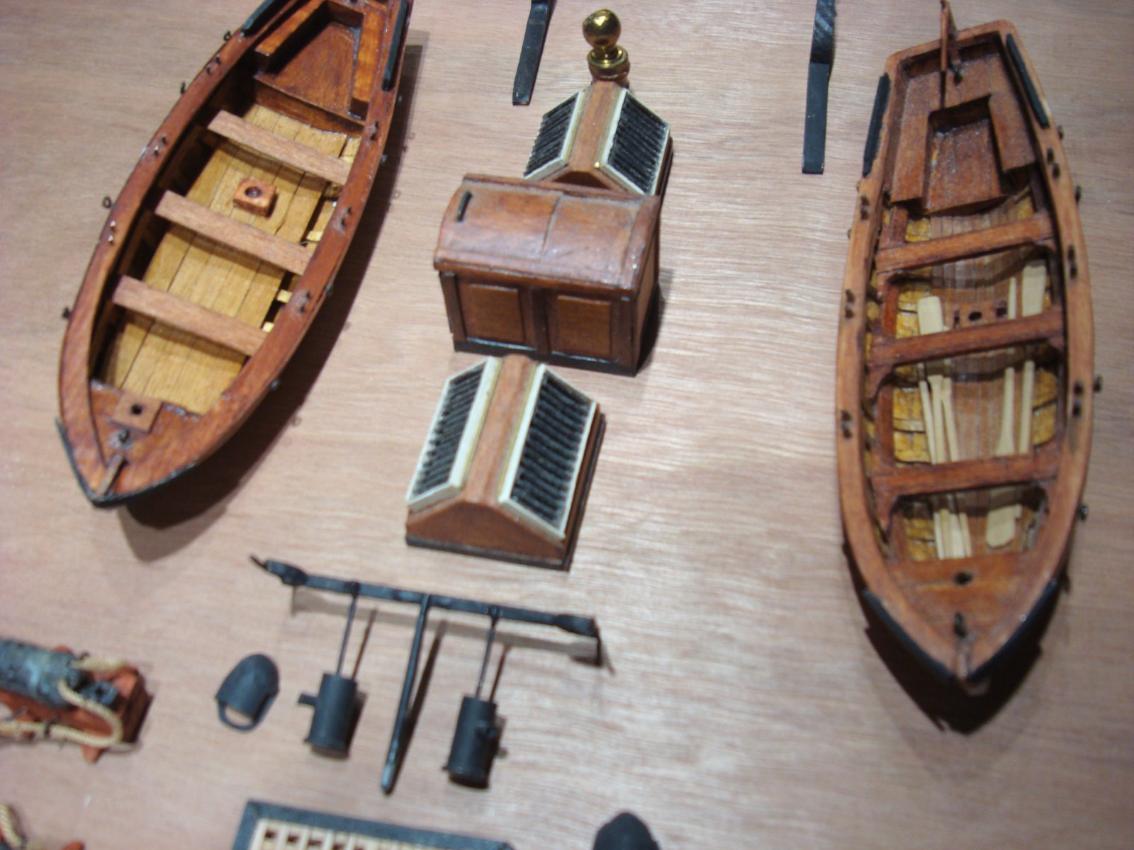

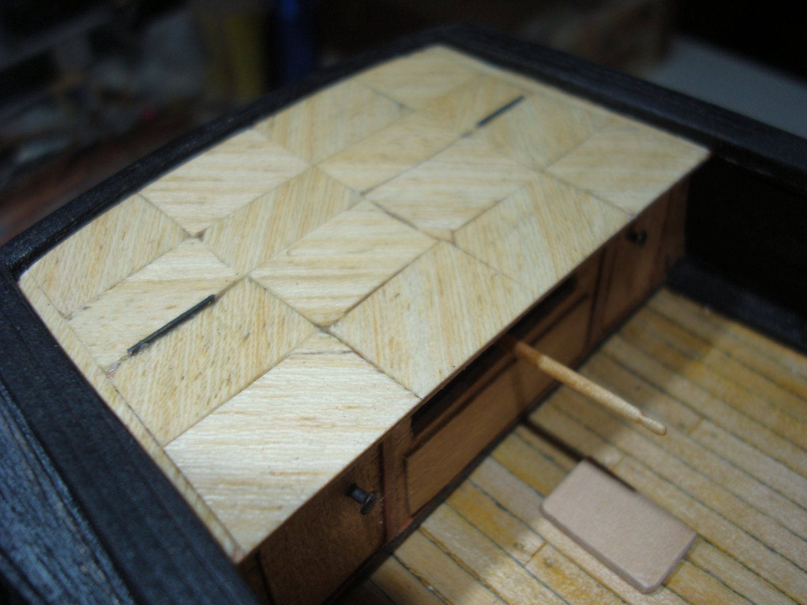

    Het achterdek.
    Aan bakboord en stoorboord 2 luiken, en deurtjes . Onder deze luiken zijn de toilleten van de Officieren.

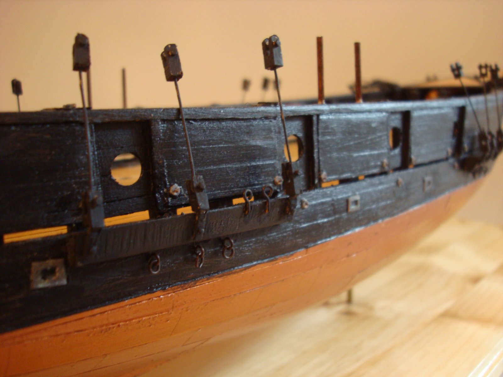

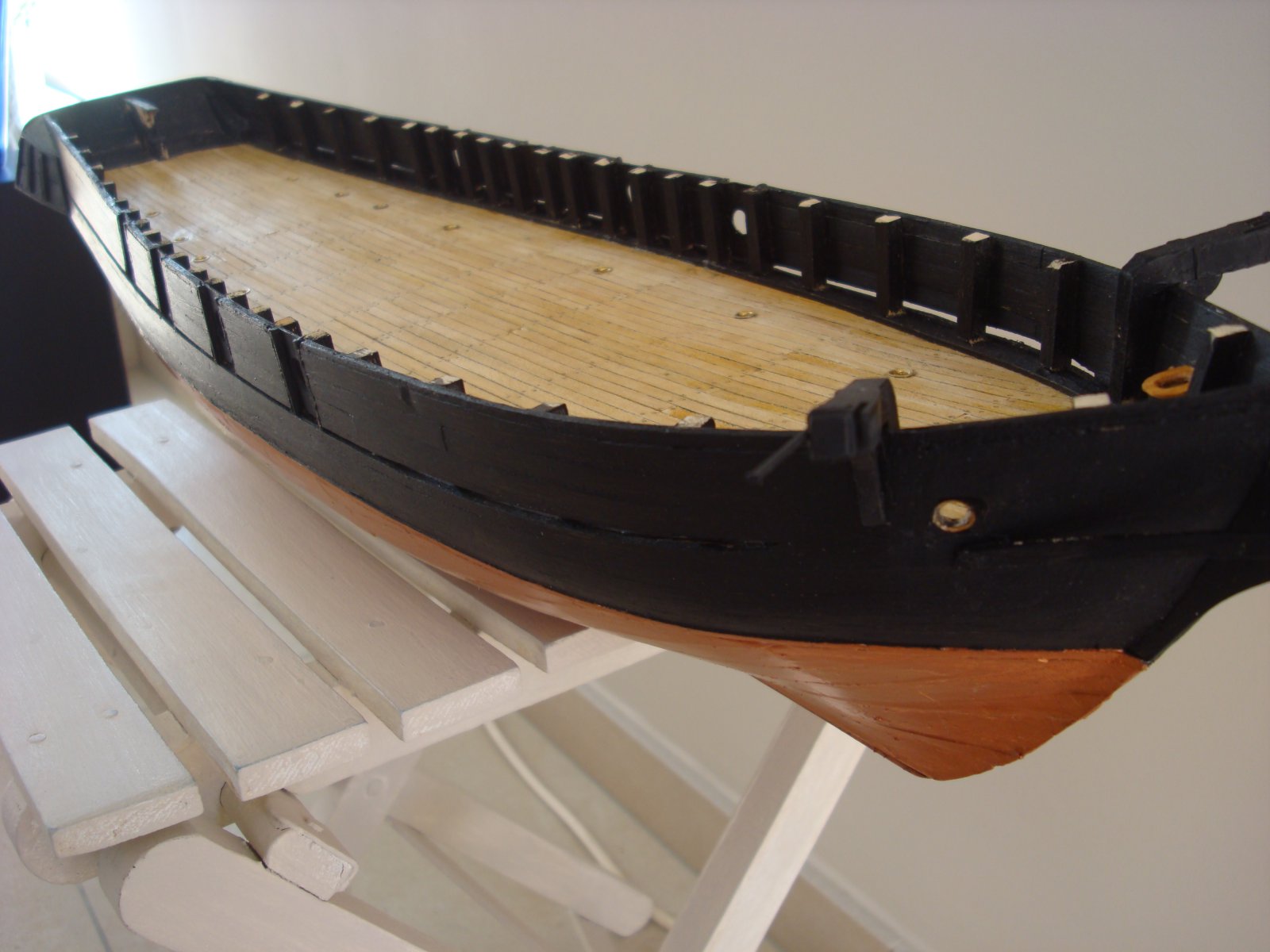

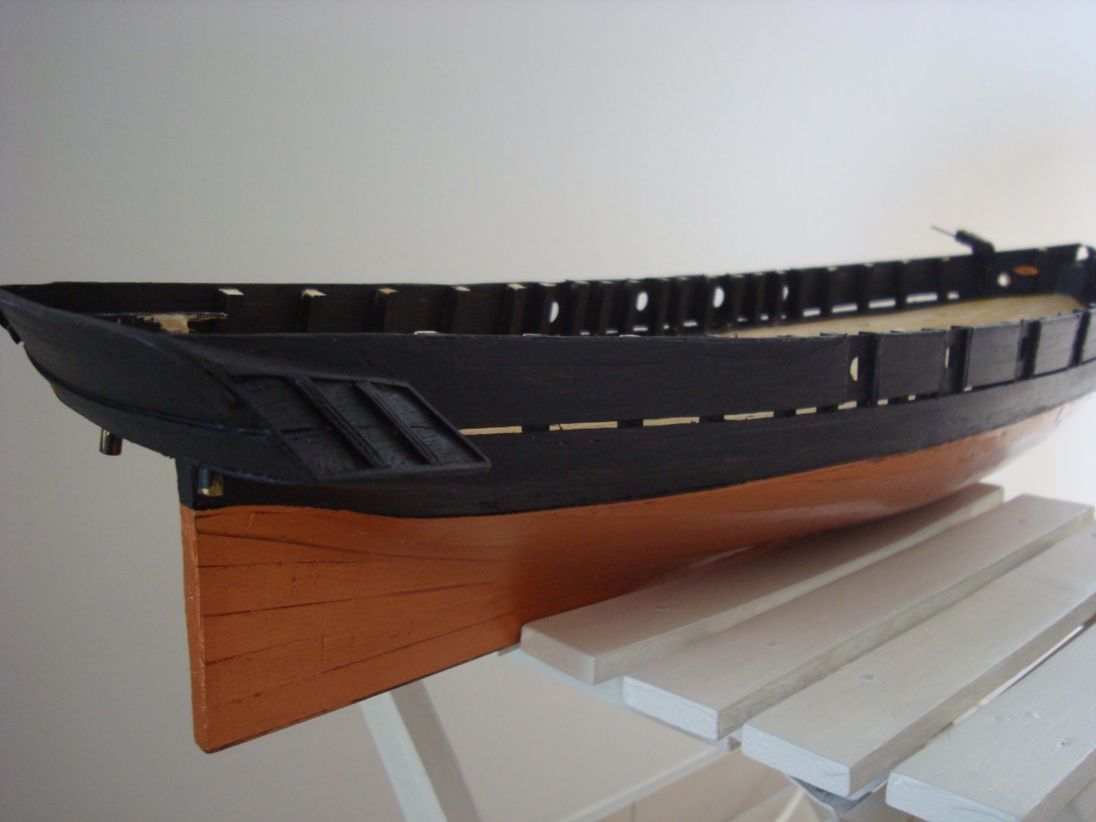

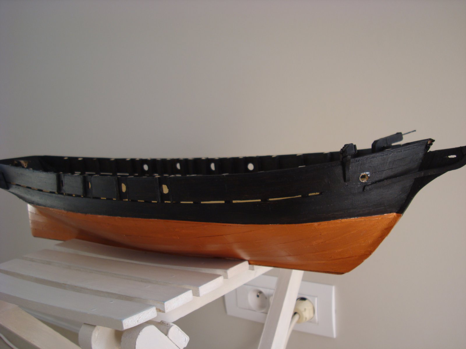

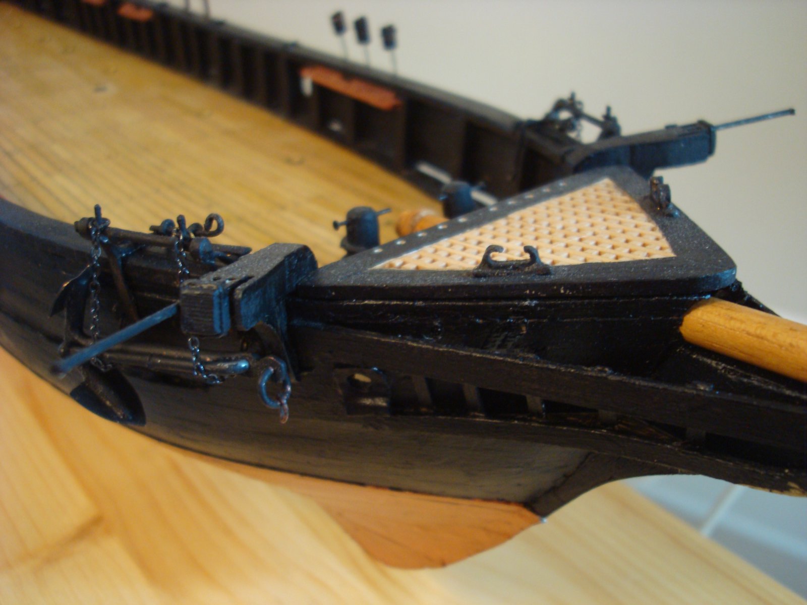

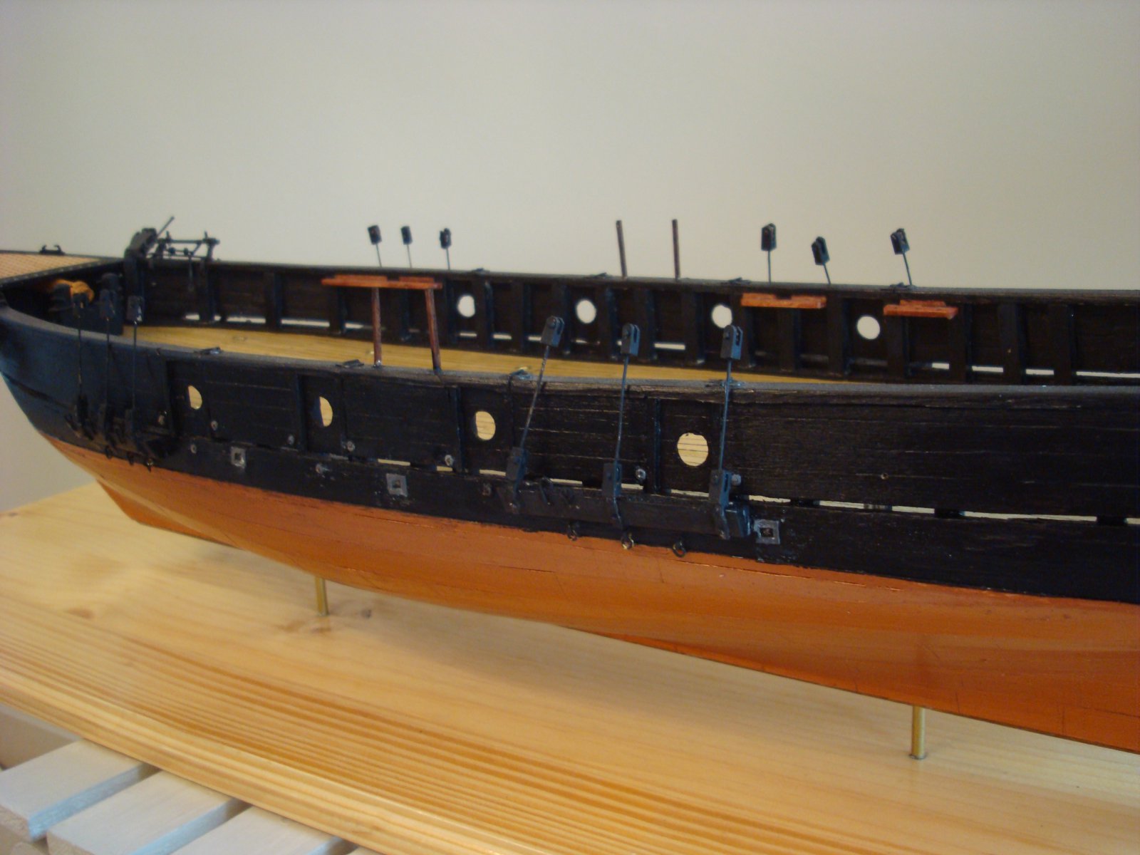

    Ben al zover met de romp, nog wat kleinigheden, nog enkele oogjes met ringen, boegspriet afwerken
    Daarna nog algemene kontrole van het schilderwerk en mat vernis voor bescherming van de waterverf
    grt
    Ward

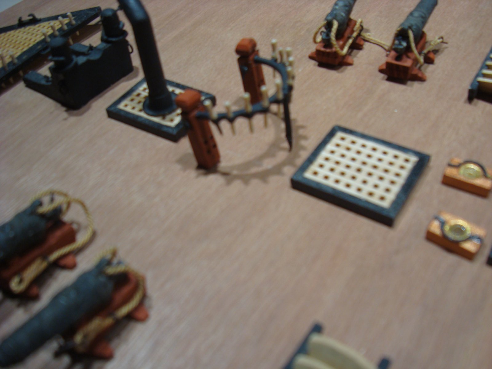

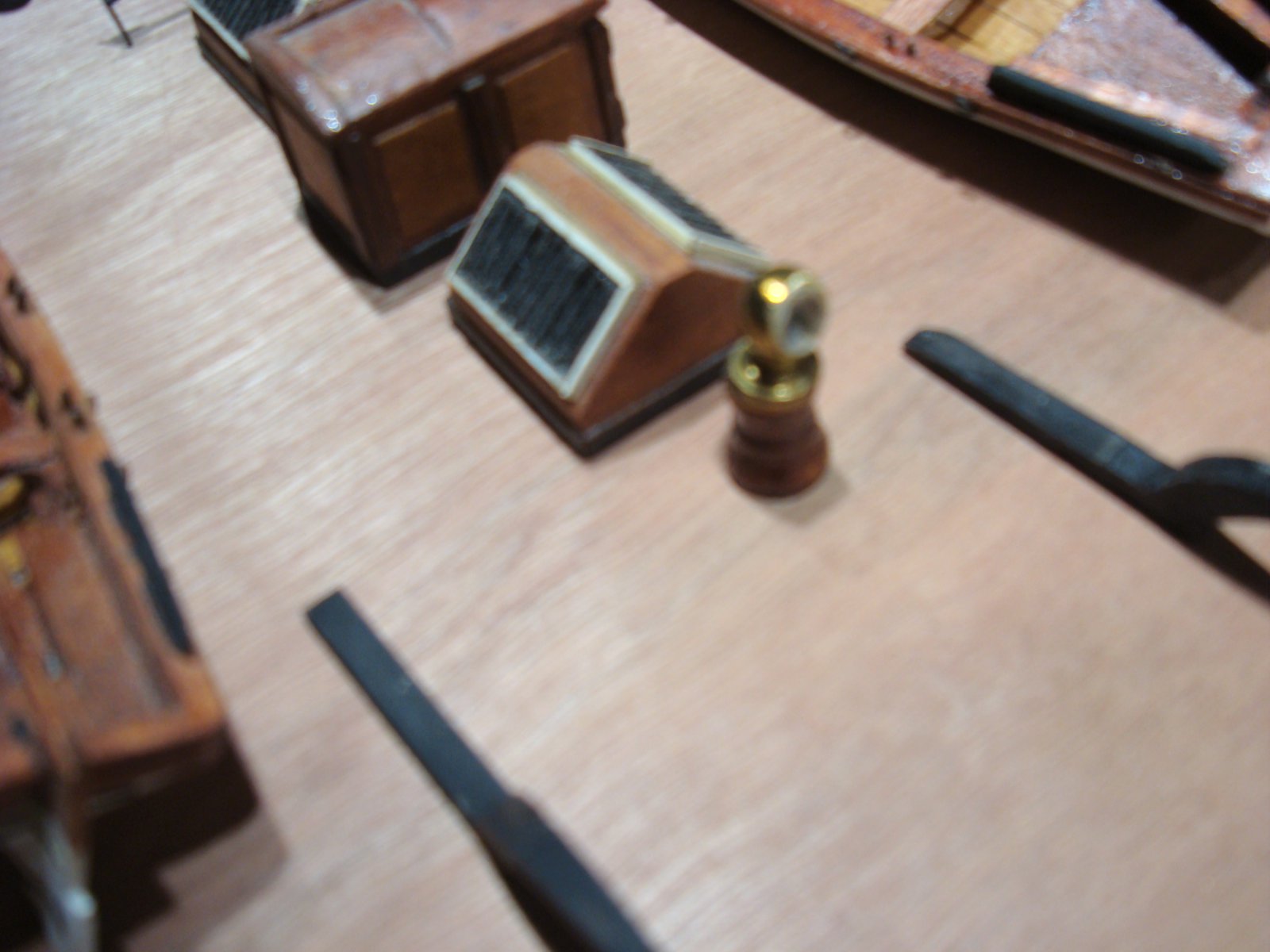

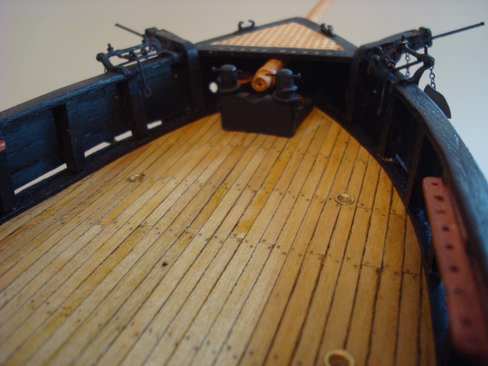

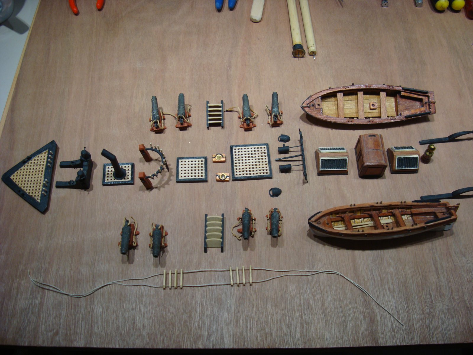

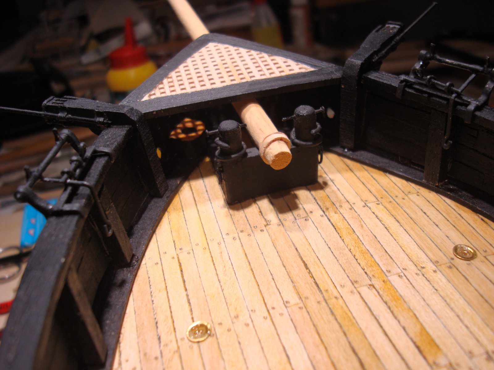

    Dek opbouw zo goed als klaar om te plaatsen.
    Het dek staat nu vrij om zonder problemen verder af te werken van allerlei kleine onderdelen, nu ik overal nog aankan.
    Eens dit achter de rug, komt alles definitief op zijn plaats
    grt
