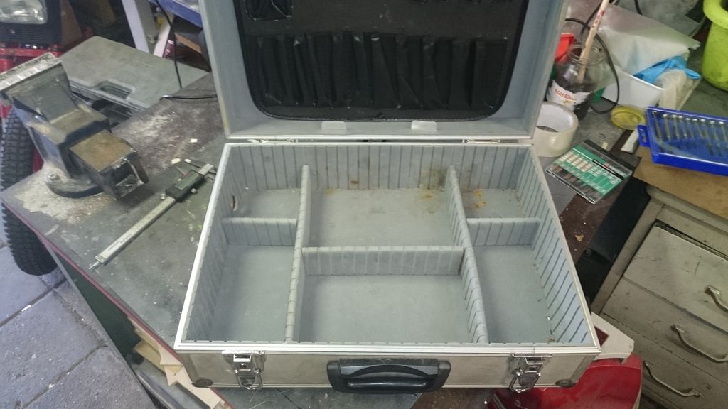

de koffer in oorspronkelijke staat.

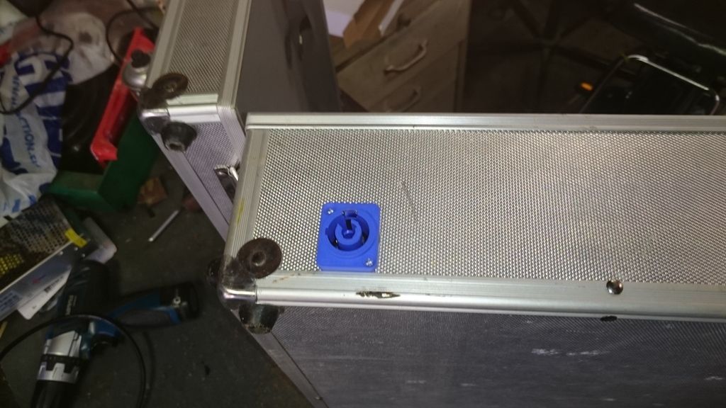

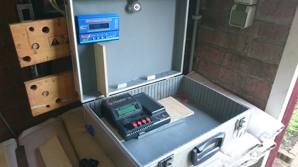

de neutrik powercon connector, veelal gebruikt in de licht en geleid branche, grote speakers, en subwoofers zijn uitgerust met deze connector.

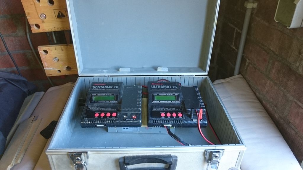

de voeding, aangeschaft om 1 graupner ultramat 16 te kunnen gebruiken, maar er kwam weer een goedkope ultramat 16 op mijn pad. totaal 2 stuks voor 40 euro....
de bedoeling, alleen nog een imax b6 erbij in. voor de kleinere accus is een imax b6 genoeg en kan ik de ultramats de grote 2cells en 3 cells laten opladen.
de bedoeling, de andere ultramat was accus aan het opladen dus staat niet op de foto.

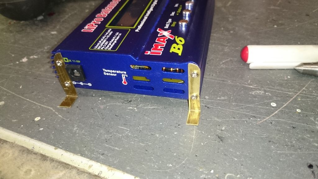

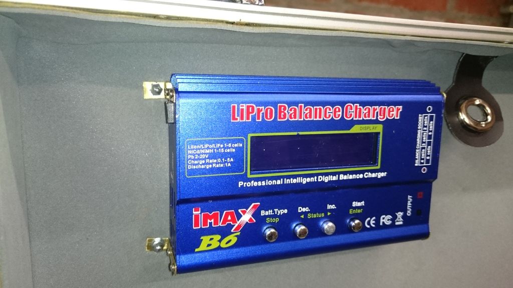

imax bevestigd aan de deksel, rekening gehouden met de hoogte van de andere laders.
met zelfgemaakte beugels door de orignele gaten in de imax.

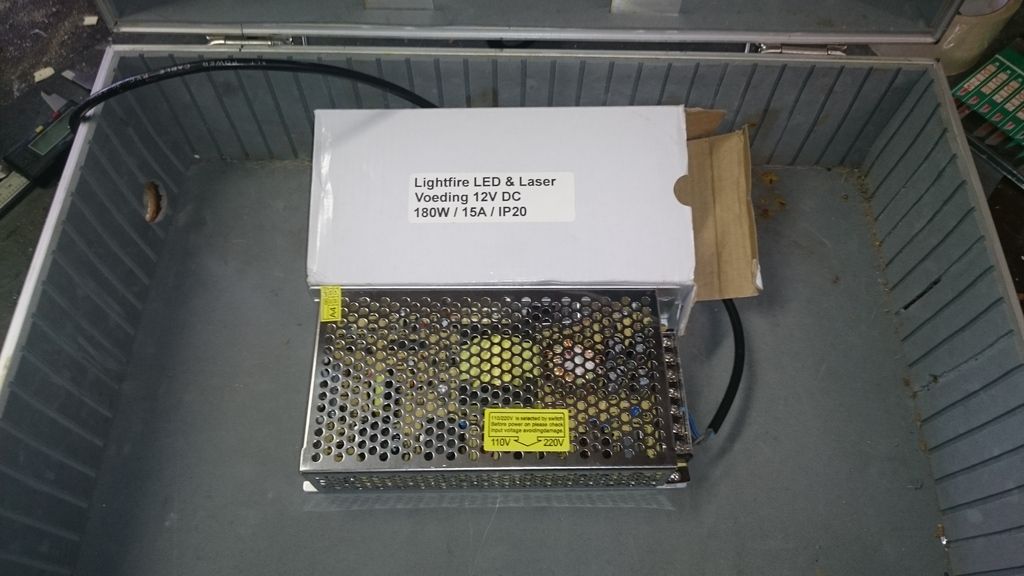

voeding 1 gemonteerd, met standoffs van aluminium op 5mm boven de bodem, zodat de eventuele warmte weg geblazen kan worden.

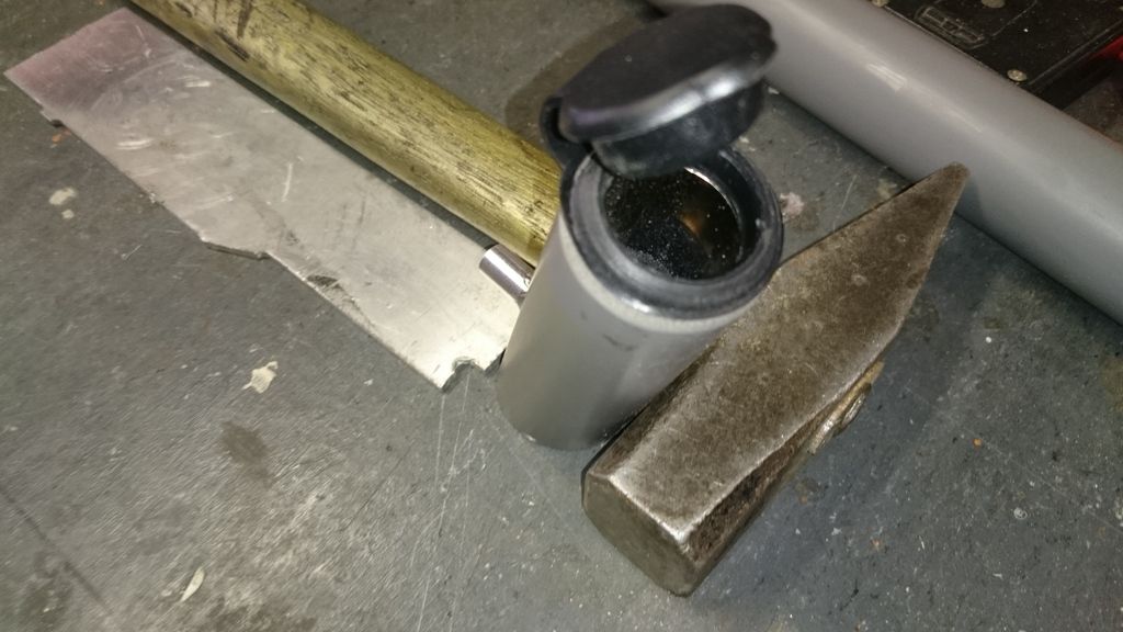

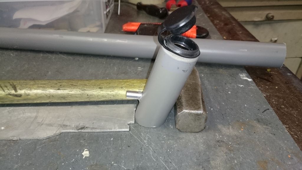

toen een 12Volt auto stekker geplaats in een pvc buis, en een beugel gemaakt, met 1 beugel naar achteren en er komt een beugel naar opzij zodat hij goed vastzit en op een orginele manier.
hij zit al gemonteerd, maar daar heb ik nog geen fotos van....
