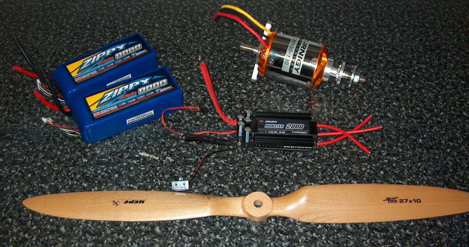

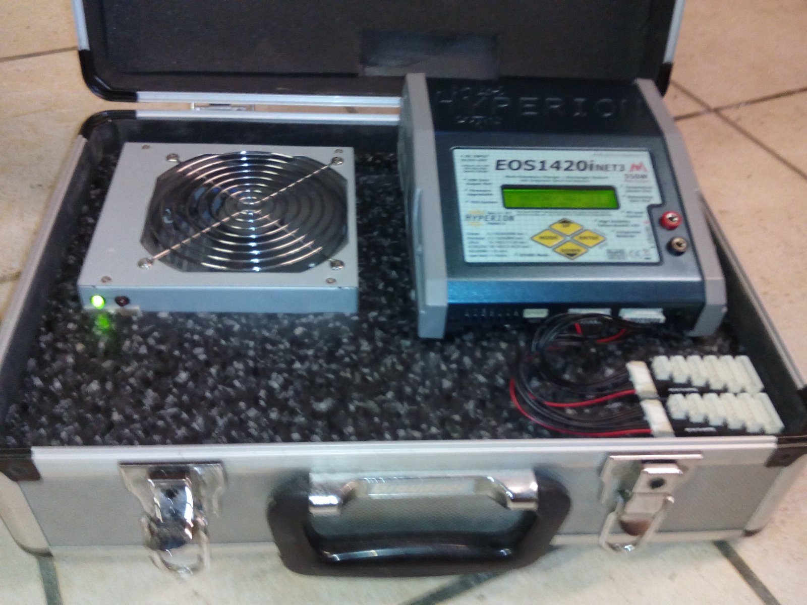

Ben alvast begonnen aan een nieuwe laadkoffer met splinternieuwe Hyperion lader EOS 1420i Net3 en een voeding van 16 volt/500 watt Met deze lader kan ik comfortabel de Zippy's laden ( lader is geschikt om tot 14 cellen lipo's te laden ) Nu nog wachten tot de Lipo's 6s8000 terug binnen zijn bij Hobbyking Eurowarehouse om er een viertal extra te bestellen ( deze zijn daarna ook bruikbaar als 12S pak in de Calypso sleper ) Heb er maar twee op het moment ! De te laden lipo's zijn Zippy 6S8000 30C voor een nieuwe electrosleper ( op 12 S ) De motor, regelaar had ik nog liggen van een vorig project waarvoor deze bedoelt waren doch heb hem daarna toch maar op benzine gemaakt . Dit sleeptoestel weegt rond de 9 kilogram MET lipo's !!! bij 2,4 meter spanwijdte en is bedoelt om mee op sleeptreffens te nemen. In Duitsland mag je op vele plaatsen NIET met verbrandingsmotoren vliegen tussen 12 en 14 uur ... Deze electro-sleper is de ideale oplossing voor dit probleem
