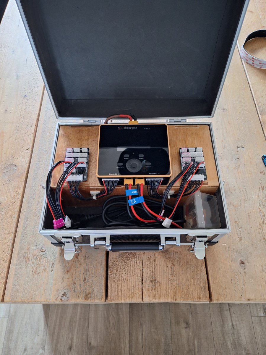

Mijn ‘oude’ laders werken nog steeds prima, maar : ze zijn groot en behoorlijk zwaar om mee te nemen. Daarom was ik op zoek naar een compacte lader die makkelijk in transport is, zonder in te leveren op prestaties.
Ik heb altijd erg goede ervaringen gehad met de iCharger 4010DUO. Een krachtige en betrouwbare lader, maar ook flink van formaat. Toen ik zag dat er een nieuwe variant uit was, de iCharger DX12 was mijn interesse meteen gewekt. Ik besloot deze te bestellen als extra lader voor onderweg.
Voor de voeding gebruik ik twee 12V voedingen van elk 460 watt, die ik in serie heb geschakeld.

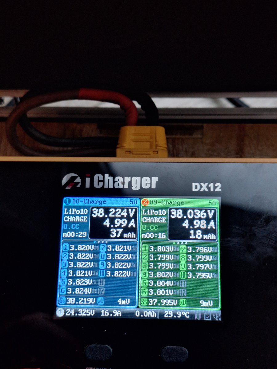

In eerste instantie was ik wat sceptisch over de DX12. Hij heeft namelijk een ontlaadvermogen van 'maar' 80 watt, wat minder is dan de 4010DUO. Wel heeft de DX12 een balancerstroom van 2 ampère tegenover 1,2 ampère bij de 4010, wat toch een mooie verbetering is.
Tijdens het laden bleek de 80 watt ontlaadcapaciteit in de praktijk voldoende. Wat wel opviel, is dat de DX12 een stuk warmer wordt dan de 4010DUO. Dat is op zich logisch: hetzelfde vermogen in een veel kleinere behuizing betekent dat de warmte moeilijker weg kan. Bij echt slechte LiPo’s zou die 80 watt misschien net aan de krappe kant kunnen zijn, maar voor mijn toepassingen werkt het prima.

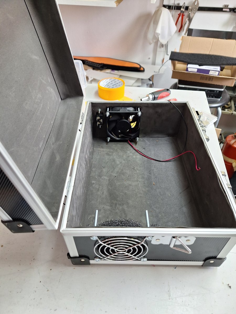

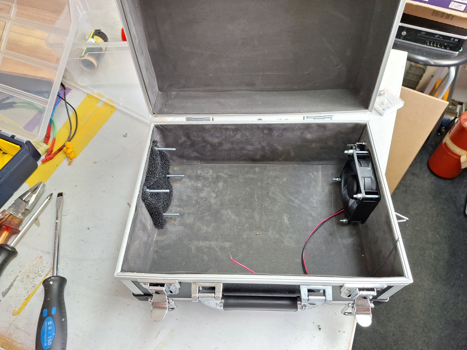

ik wou graag een tray waar de DX12 netjes op zou kunnen staan. Deze heb ik uitgefreesd en vervolgens gelakt.
De voeding heeft genoeg ruimte onderin om zijn warmte weg te krijgen en zelfs bij een belansting van 900 watt`voelde ik geen warme lucht. Normaal laad ik maar 450 watt dus dat zit helemaal goed.
