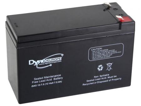

Een kennis heeft een boot met een lood accu (12volt), hij vaart er onregelmatig mee en laad een paar keer per jaar de accu op. Hij laad de accu met een simpele stekkerlader op maar heeft nu al 3 accu's in 1.5 jaar kapot.
Wat zou een simpele en goedkope lader zijn om dit soort accu netjes te laden en heel te houden.
Voorbeeld:
full
Dit is een Lood gell accu. Deze kan je het langst in een goede conditie houden door hem CONSTANT aan een loodacculader aan te sluiten. Een dergelijke lader zal geen laadstroom meer door de accu sturen als de accu vol is maar houdt hem constant op 13,8V (bij 25°C). Zo zal de accu en een goede conditie blijven en als je hem nodig hebt kan hij direct gebruikt worden. Na gebruik sluit je de accu weer op deze lader aan en "vergeet" hem tot de volgende keer dat je hem nodig hebt.
