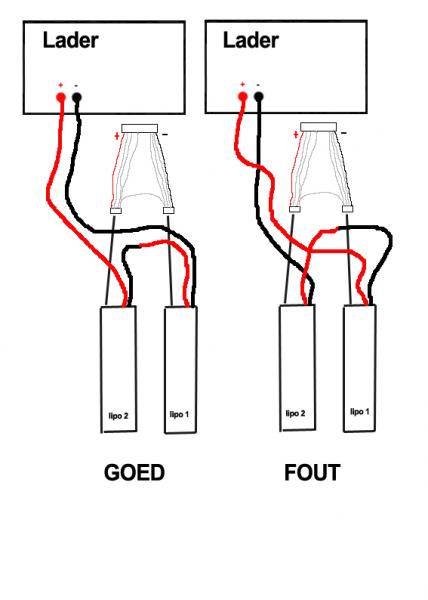

vraagje:
met een robbe duo power 8s eq lader (8504)is er iets vreemds
als ik 2 lipos tegelijk wil laden met een orginele robbe adapterkabel (4023)
2x3s xh aansluitkabel fikt al bij het aansluiten van de accu's
de aansluiting tussen de 2 xh aansluitingen defect net als of er kortsluiting is.
de accu's zijn 3s2200mah de lader is ingesteld op 6s2200mah
kan ook niet anders want de adapterkabel schakelt ze in serie.
accu's worden 75% leeg gevlogen (1720mah).
wat gaat er verkeerd?
gr martin
