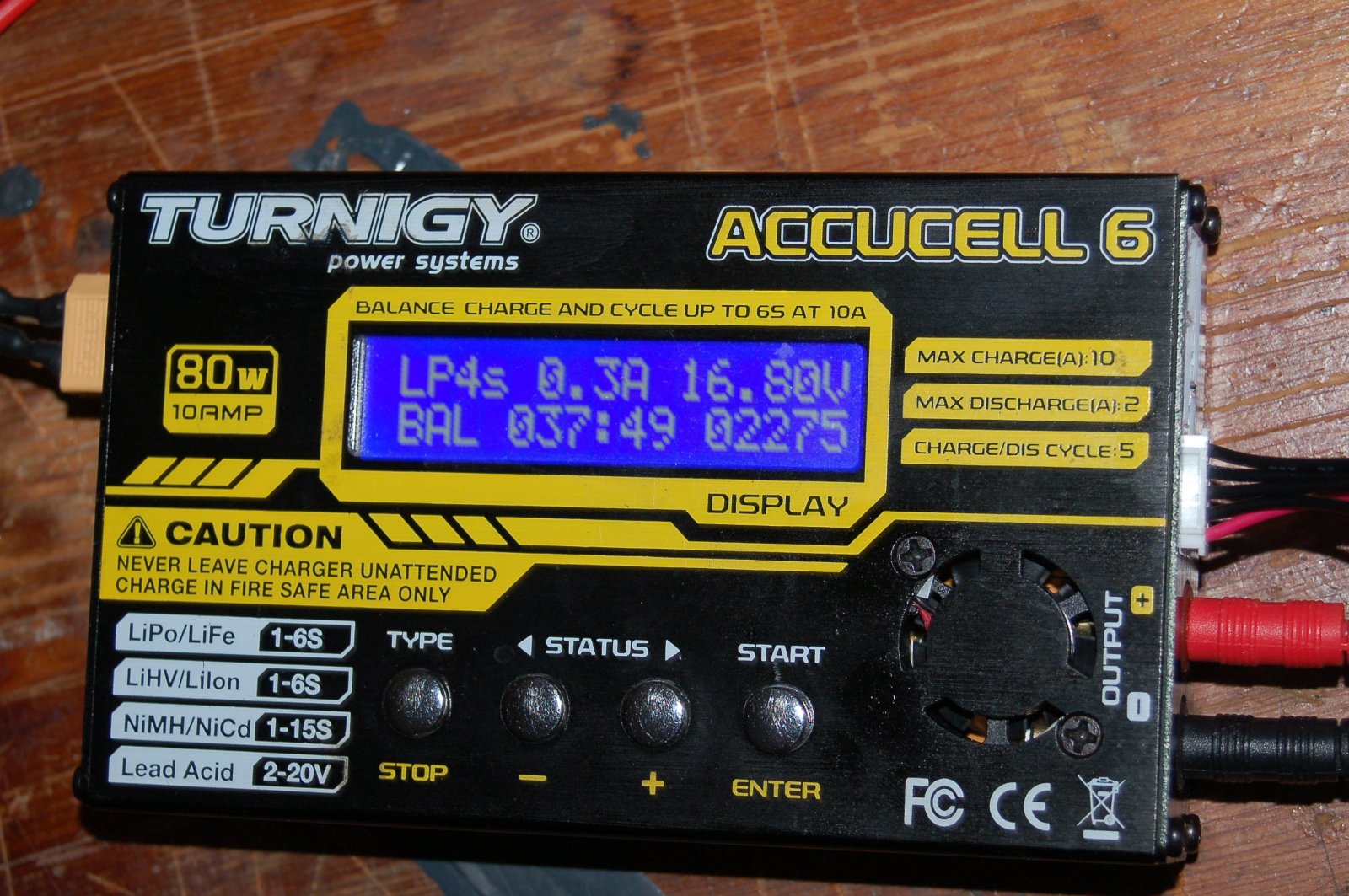

lader maakte lawaai
ik heb de volgende lader:
deze voldoet prima, echter het ventilatortje begon nogal te krijsen. Deze voorzien van een drupje olie en het probleem was opgelost.
Eerst de bovenkant verwijdert (alleen de twee bovenste imbusjes aan de beide zijkanten verwijderen), dan de twee kruiskopschroefjes van het ventilatortje verwijderen. Hierna het ronde stickertje op het ventilatortje loshalen. Nu kan je een druppeltje olie op het asje doen. Hierna stickertje weer opplakken en alles monteren zoals het zat.
