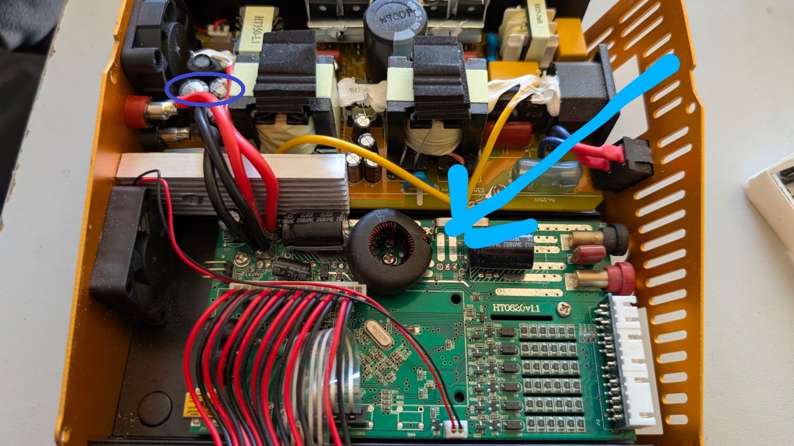

Er zit vast een diode over de ingang welke bij verkeerd aansluiting van de voeding polen kortsluit zodat een eventuele zekering de boel red. Deze zekering is er alleen nooit (een geschakelde voeding schakelt uit bij overbelasting, een auto accu blijft doorstoken) en dus is de diode flink gaan roken, of een baan op de print. Wonder boven wonder heeft die diode het volgehouden anders was er veel meer schade geweest. De fet's zullen hierdoor niet snel beschadigen en aangezien de stuur elektronica nog werkt heeft die spanningsregelaar het ook overleeft. Ik zou de lader zeker intern bekijken om de zien wat er is gaan roken. Als het idd een condensator is zoals Ernst schreef dan doet de lader het misschien nog bij lagere vermogens maar is deze zeker niet meer betrouwbaar. Hoe dan ook, het is zeker niet einde lader en met een beetje moeite is deze prima repareer baar.
Bij de meuk van ISDT zit een (smd) zekering op de print gesoldeerd en soms na een stevige ompoling, vast gebakken en natuurlijk defect.
Hoe ik dat weet is meer iets van :oops: van datum.
Bij andere merken zit er soms iets anders in dan een zekering, maar wel vaak een dingetje wat bedoeld is om bij al te heftige mishandelingen stuk te gaan.
Deze heeft gesmuld.
Je ziet meerdere componenten die beschadigd / defect zijn. Mogelijk is er nog meer aan de hand.
Daar kom je alleen achter als je een schema hebt. Dat is echter iets wat geen enkele fabrikant meer verstrekt.
Zover ik het kan beoordelen is aan de fabrikant vragen of hij dit kan repareren de juiste weg.
