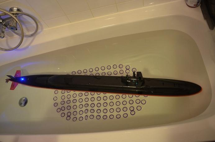

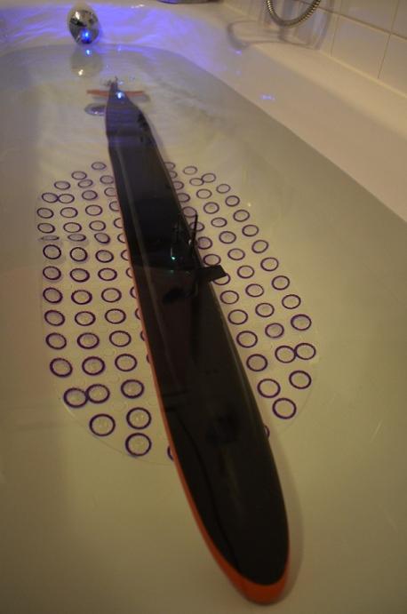

Eerste duik.
Na wat tegenslag met de bajonetsluiting van de lafayette is hij officeel te water gelaten vandaag.
Alles ging voorspoedig, electronica werkte goed, duiktank vulde zich goed.
Heb na paar keer de duiktank vullen en legen, dit om de lucht eruit te halen, toch een mankementje gevonden.
Op een gegeven moment vulde de duik tank zich niet meer. Reageerde niet meer op de schuifregelaar.
full
full
full
full
Boot uit water gehaald en tech-rek eruit gehaald om te kijken wat er aan de hand was. Lag klein beetje water in de romp maar dit kwam door het niet vast draaien van de doorvoeren.
Het hoek verbindinkje van de presure switch was los en de slang was dubbel geknikt.
Of het hiermee te maken heeft dat er niet meer gevuld kon worden weet ik niet.
Maar na uitbouwen tech-rek werkte de duiktank weer.
Alleen moet de onderzeeboot nog worden uit gelood.

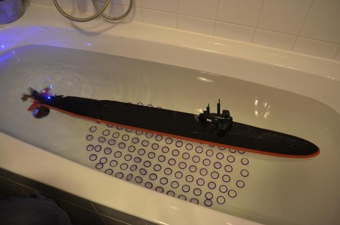

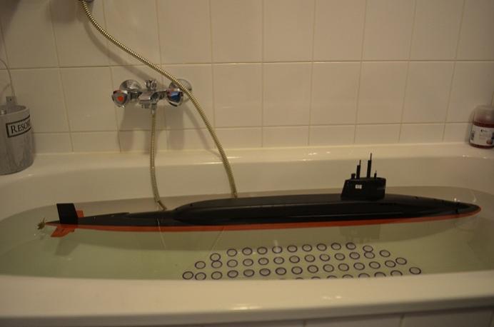

Wat is de goede volgorde qua uitloden eerst boven water (drijvend) en daarna zwevend onder water.
En boven water hoe diep moet de lafayette in het water liggen?
Groetjes,
Eric
hallo
eerst boven water uitloden
normaal zou ze tot op de scheiding moeten liggen van dat rode en dat zwarte
nadat ze recht op de water lijn licht is het zaak ze onderwater uit te loden
gr raf
@ Raf,
Als ik hem in het water legt dan komt het water al tot aan de verhoging.
De rode waterlijn kan ik dus niet aanhouden, zal hem dan recht uitloden waar de verhoging begint.
Als de duiktank op 80% staat moet hij dan helemaal onder water zijn en hem dan zwevend uitloden.
Als ik hem nu op 80% zet dan komen net de periscopen boven water.
Groetjes,
Eric
hallo eric
periscopen boven water is op 80% voldoende
dan heb je nog een beetje om hem helemaal onder te krijgen
als je dan gaat varen is 80% periscoop diepte
gr raf
