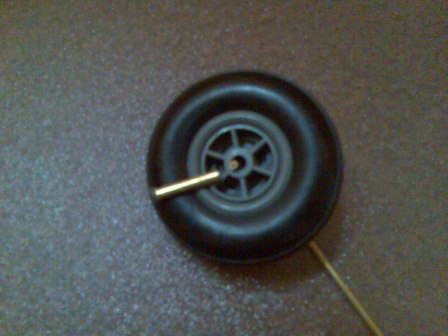

Ik heb zelf is een landingsgestel gemaakt die ook een vering er in heeft.
Elke veer kan zo'n 500 gram op vangen
Ok ik zal jullie maar even voor zijn, de foto's zijn bagger!!!

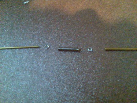

onderdelen:
2 buizen die in elkaar passen
1 pennen-veertje (per wiel)
1 wiel
1 mooie spijker (per wiel)
ijzerdraad
tin

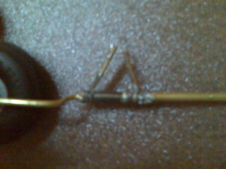

zo heb ik dit gemaakt:

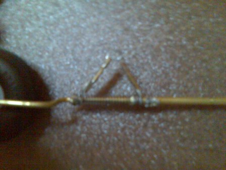

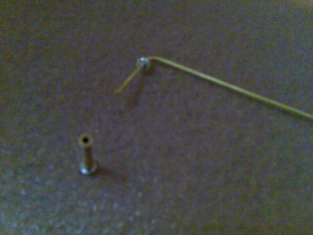

link het dikke buisje met een ijzerdraadje er aan gesoldeerd
rechts het dunne buisje gebogen en dicht bij de bocht ook een ijzerdraadje gesoldeerd.
De ijzerdraadjes zorgen er voor dat het wiel er niet af kan glijden.

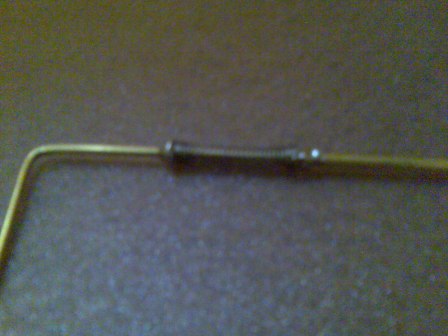

dan het veer-mechanisme
De dikke buis wordt over de dunne geschoven.
de veer wordt dan zo gesoldeerd dat deze beide buizen vast houd.

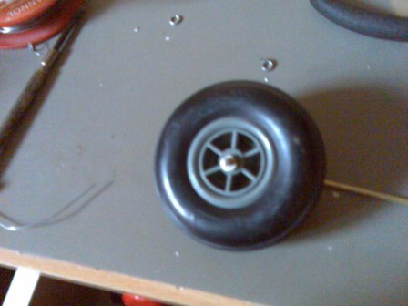

dan wordt het wiel geplaatst en komt er een mooi kopje van een spijker op het dunne buisje die ik dan ook vast soldeer.
(het enorme priegel werk)
dit is mij gelukt door een beetje voor te vertinnen en dan met een schroeven draaier het kopje op z'n plaat houden

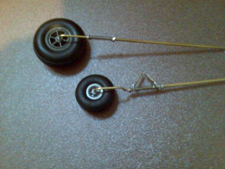

Na 14 keer mijn vinger gebrand te hebben aan de buisjes die ik soldeerde was dit het resultaat.
niet slecht voor een beginner al zeg ik het zelf :lol:
bij het voor wiel het ik een soort scharniertje gemaakt dat mee veert.
