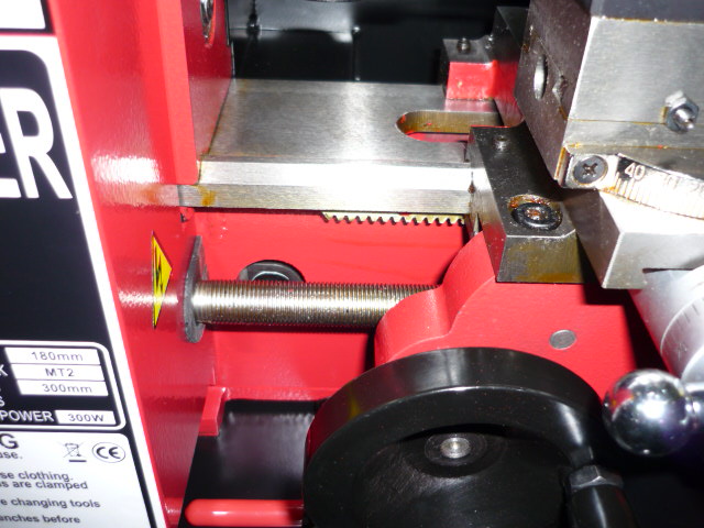

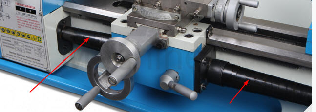

Ik heb een nieuw (klein) draaibankje (Sieg C2) gekocht, maar daar ontbreekt de langsvoedingbescherming. Om de draad te beschermen zou ik toch wel graag deze dingen erop willen hebben. Alleen hoe heten deze dingen en waar zijn ze eventueel te koop (GEEN HBM AUB !)
bij de hobbymat md65 is het gedaan met 2 buisjes die schuiven in de langs slede en worden vast gezet met 2 boutjes maar aan de kant van de klauw moeten ze wel naar binnen kunnen schuiven end aar is bij de md65 dus een iets grotere opening voorzien hier lijken het wel een soort van spiralen te zijn die er op zitten en dat weet ik niet hoe het heet .

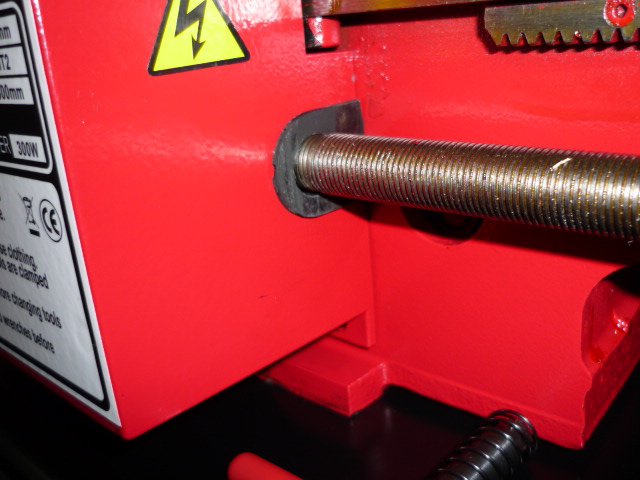

Het probleem bij de Sieg is dat er aan de linkerkant geen plaats is door de semi "nortonkast". Ik was al aan het denken aan rubber hoezen zoals ze bv bij auto's gebruiken op het stuur gedeelte. Sieg heeft zijn machines verbetert door ipv 1 halve moer, nu twee halve moeren te gebruiken voor de aangrip. Helaas zijn ze vergeten de langsvoeding as te beschermen terwijl de machine beter is geworden. De leverancier van Sieg (Lasexpert) heeft hier helaas ook geen oplossing voor, dus moet een alternatief zoeken.....tenzij iemand weet hoe die "veren" heten en waar ze te koop zijn.
tja die dingen heten leadscrewcovers http://littlemachineshop.com/products/product_view.php?ProductID=5201 of http://littlemachineshop.com/products/product_view.php?ProductID=5202 vergeet niet the instalatietools mee te bestellen!!!! Welke van de twee voor jouw geschikt is weet ik niet. Mvg Richard
De eerste link is voor de C3 en de tweede voor alles wat daar boven zit......helaas. Ik weet nu in ieder geval hoe die dingen heten, zoekt weer een stukje makkelijker. Ben nu bij een firma die blijkbaar ook van die dingen heeft, alleen is de afmeting waarschijnlijk een probleem. http://www.technigroshop.nl/stalen_beschermspiraal.html Maar eens bellen wat ze voor me kunnen betekenen. In ieder geval voor de links, wordt het met die shop niets dan kan ik misschien via ebay oid wat bestellen.

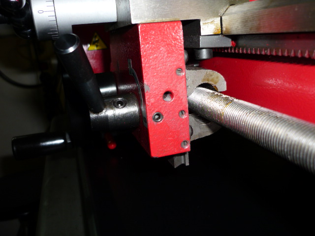

Wat is de diameter van de langsvoeding? En wat is de maximale lengte wat je kan bewerken? Ik heb nl geen idee hoe groot /of/ hoe klein je bank is? Mvg. Richard

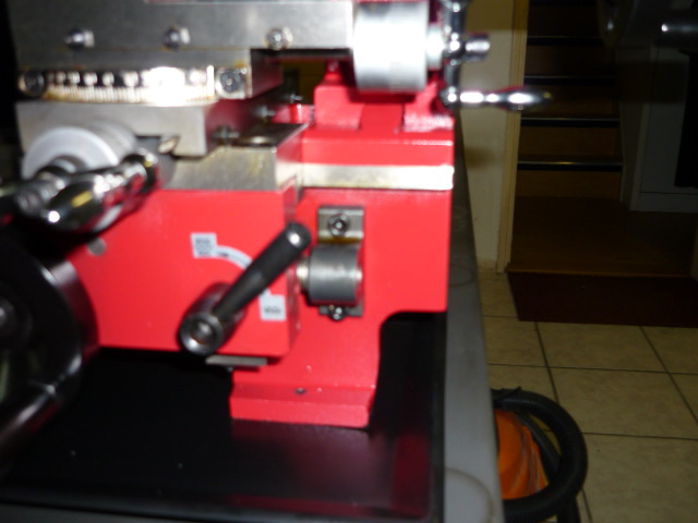

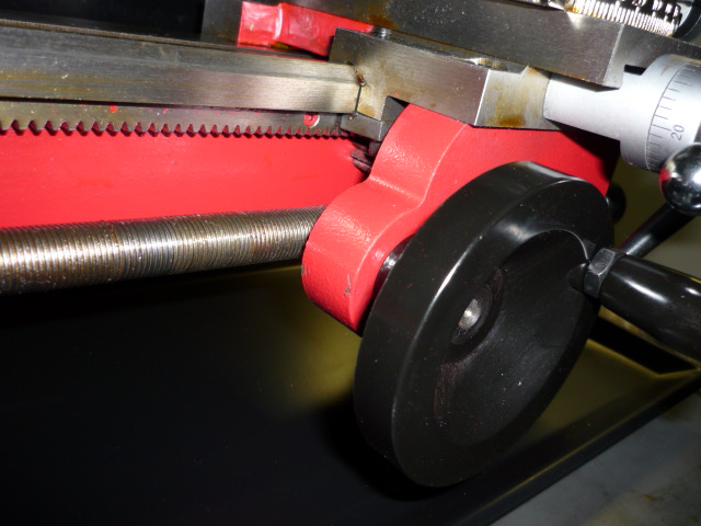

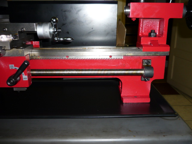

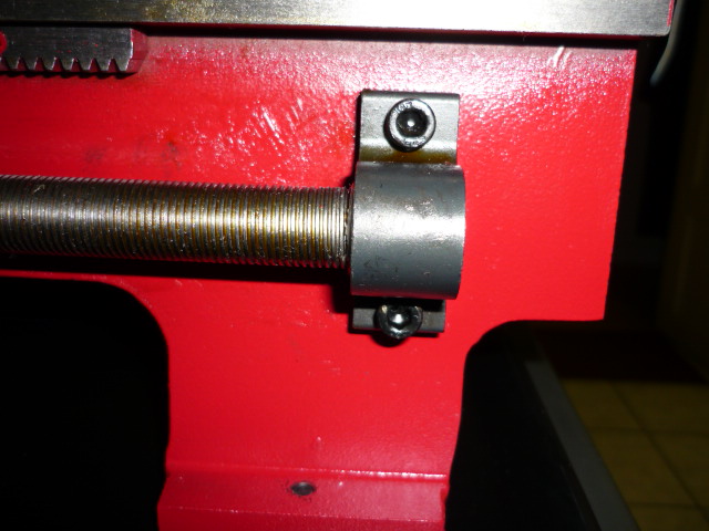

De spindel is 16 mm, hart spindel tot bed is ~20 mm, dus doorsnede veer mag max 40 mm zijn. Zet ik het support geheel links dan is de afstand tussen kast en support ~7 cm Zet ik het support geheel links dan is de afstand tussen support en eind ~27 cm Zet ik het support geheel rechts dan is de afstand tussen kast en support ~3 cm Zet ik het support geheel rechts dan is de afstand tussen support en kast ~32 cm
Zoals je kan zien zit aal de linkerkant van het support geen rechte kant voor de bevestiging van de veerhouder. http://littlemachineshop.com/products/product_category.php?category=1 http://littlemachineshop.com/products/product_category.php?category=1023914534
