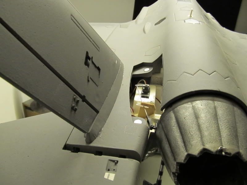

Thuis eens een testje gedaan met een verse volle pack en het gas op schroeven naar 120% en in de tuin alle bladen 2 blokken verder geblazen.
Blijkt bij vol gas gaat de trust vector resoneren en niet zo een beetje,. een kabaal vanjewelste.
Na 1 sec gelijk gestopt,. resonantie is de killer van alles en mag ik blij zijn dat hij niet uit elkaar gespat is met die flyby.
Het probleem zit ,m in de stuur stangen van de TV,. daar zit axiaal op beide te veel ruimte.
Ik heb op beide een geleider gemaakt die 1 as aan beweging geven en verder niets en het werkt erg goed,. paar keer weer die tuin schoon geblazen en geen trillen meer.

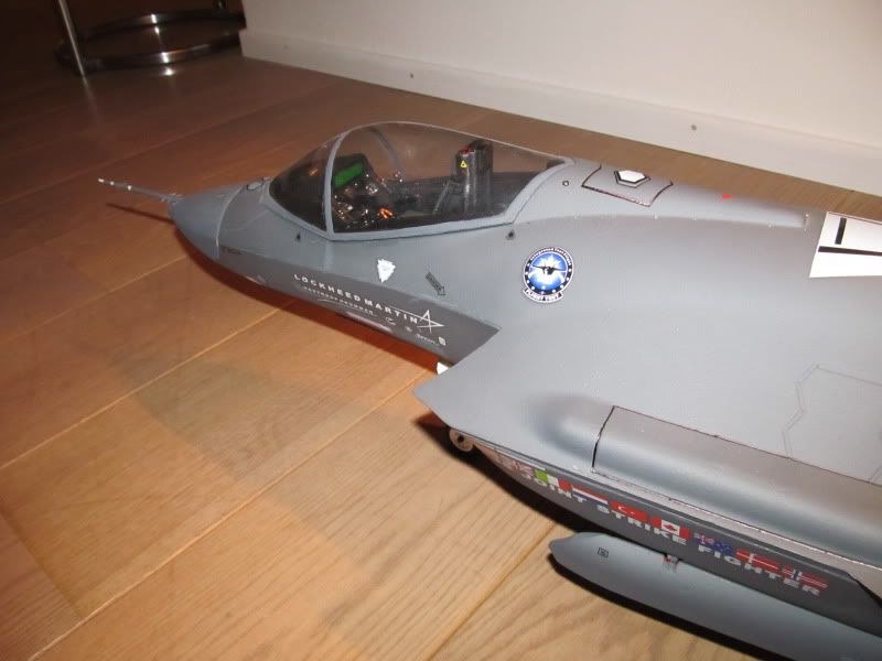

Heb wat aan de "kale" cockpit gedaan :)
