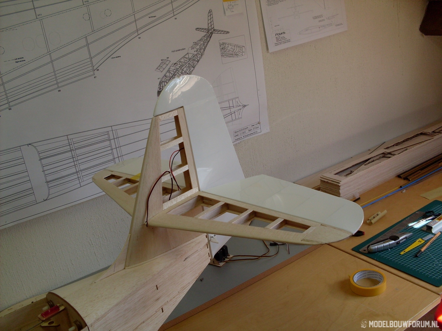

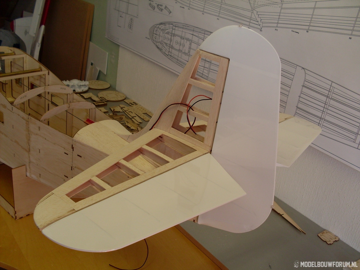

    Hier enkele foto's van de voortgang. Ik heb de afgelopen dagen niet veel aan de Goose te werken. De staart is deels beplankt en de bovenzijde van het achterrompdeel is ook beplankt. Verder de led's in het richtinroer gemaakt en de dummy stermotoren uit het plastic gehaald. Morgen de roeren bespannen , bowden-kabels inbouwen en de neuslijst van de staart verder in vorm schuren.

    Vandaag het hoogte roer en richtingsroer bespannen. Ik heb folie van HK gebruikt en dit bevalt goed. De krimpkracht is wel behoorlijk sterk.

    Het lijkt net of die ruderhorn gewoon in ijle lucht vastgeschroefd zit. 8O
    Dat zal toch niet. :nooo:
    (Persoonlijk had ik een sperrholz ruderhorn mooier gevonden.
    Is wel iets lastiger folien. )
    Hij wordt wel schitterend mooi, hoor. :D

    @ Jan , de rudderhorns zijn beide op een triplex plaat geschroeft. Een sperholz rudderhorn , ook mooi ;)

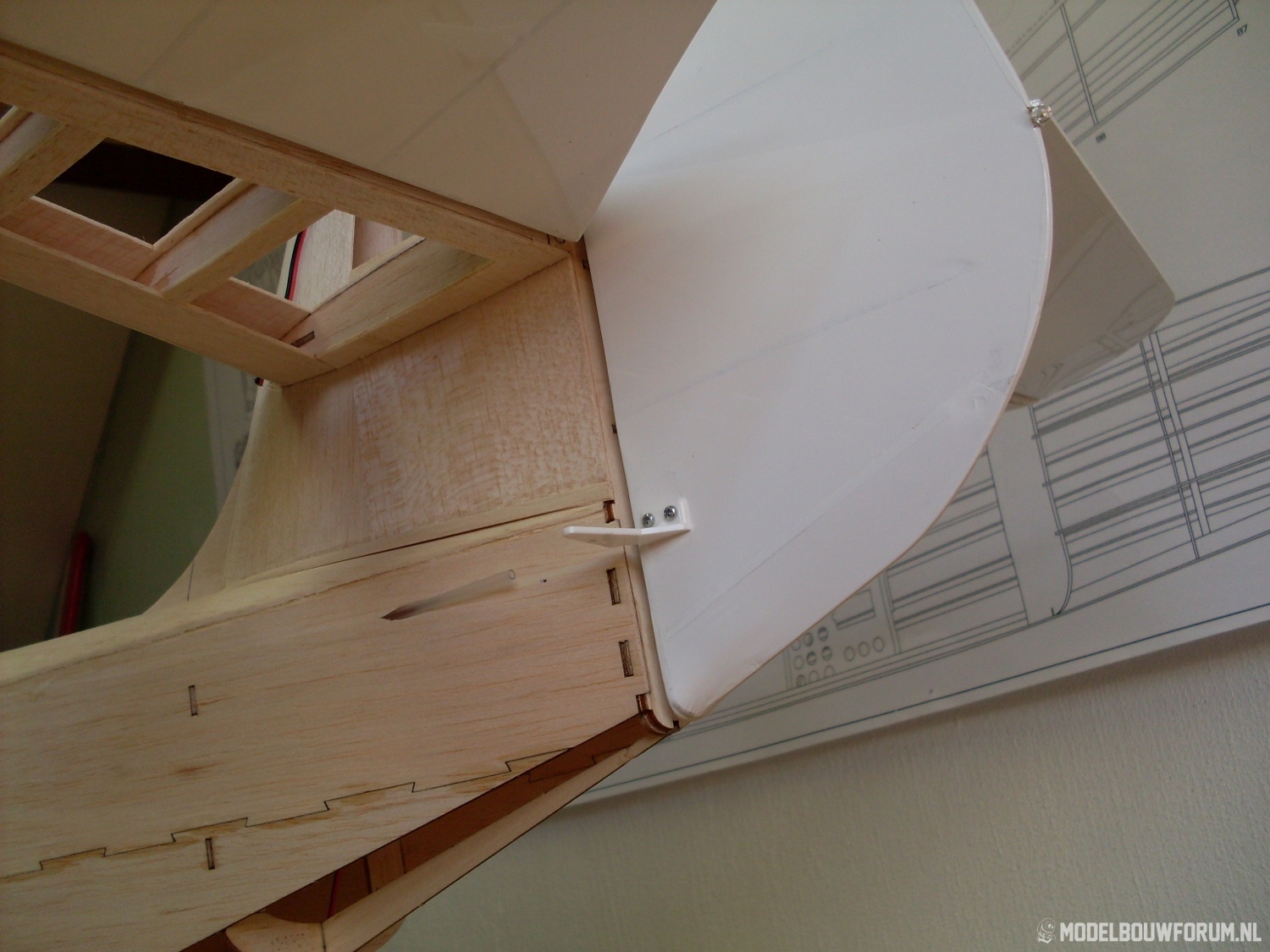

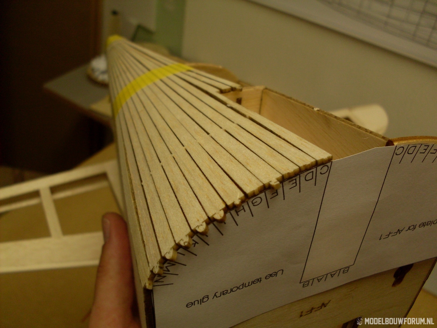

    De stuurkabels zijn gemonteerd dus nu kan de bodem worden beplankt. Hiervoor heb ik in rhino voorgesneden plankjes getekend. Dit pakt nog niet helemaal uit zoals ik wil. Volgende keer zal ik de plankjes was groter moeten maken zodat het wat minder fragiel is. Ook moet ik in rhino het vlak maken van de plankjes anders aanpakken.
    Mvg,
    Bart
  12. Henri Kaper
    Henri Kaper verslagschrijvers
    25 nov 2006
    3.238
    Bart, dat is een erg grote hoek tussen stang en hevel. En met hevel bedoel ik niet het ding dat je op je hoogteroer hebt geschroefd, maar de lijn van scharnierpunt roer naar scharnierpunt quicklink. Die moet 90 graden op je aansturing staan om er voor te zorgen dat je roer naar beide zijden gelijk beweegt. Nu heb je een ingebouwde afwijking.
    Je krijgt 'm 90 graden door je roerhevel (nu bedoel ik wel dat opgeschroefde ding) verder naar achteren te zetten. Je moet het even uittekenen om te weten hoeveel.

    12.445
    Da's met de zender makkelijk te regelen.
    Maar als je down wilt geven zit het mechanisch gewoon niet echt lekker. :nooo:
    Heb je al even getest met de zender? :confused:

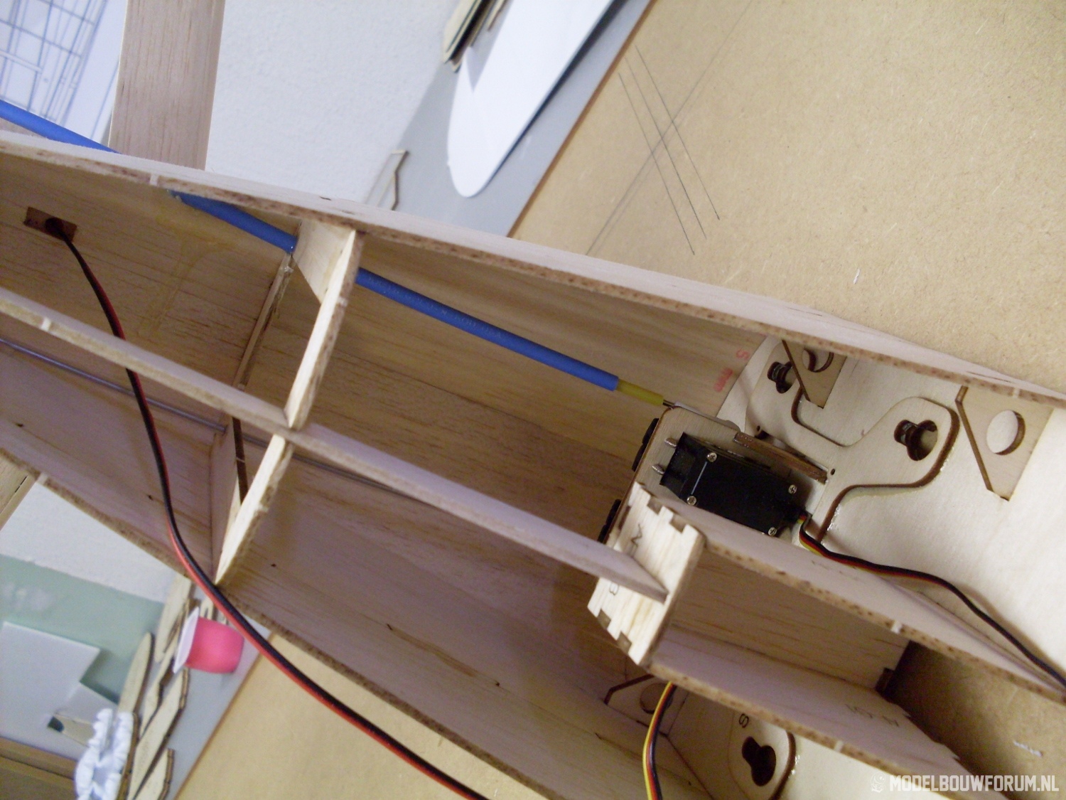

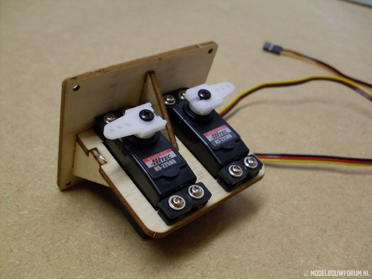

    Waarom geen servootje in de staart , kabeltje kan je gemakkelijker wegwerken en gaat ook mooier zijn als zo'n plastic stang.

  15. Henri Kaper

    Je moet het eerst zoveel mogelijk mechanisch op orde hebben en dan kan je met de instellingen van je zender nog finetunen. Meteen naar de instellingen van je zender grijpen is geen goede praktijk.

    Wat ik bedoelde is: dat de uitslag naar de ene kant wat groter is: daar valt nog mee te leven (zender etc.).
    De ongelukkige hoek waaronder de kwiklink etc.etc. down geven etc.: vind ik veel bezwaarlijker.

    Julie hebben helemaal gelijk , ik zal er tzt nog een wig onder de rudderhorn plaatsen zodat de hoek tussen rudderhorn en stuurkabel meer richting 90º komt. Ik ben er zelf ook een groot voorstander van om alles mechanisch zoveel mogelijk in orde te hebben en met de zender allen wat te fine tunen.

    De plaatsing van de ruderhorn is onderdeel van de aansturing, Jan. De aansturing is niet alleen de bowden.
    Uit de lijnen en hoeken van de aansturing - dat is van servo-as tot servo-quicklinkpin, van servo-quicklinkpin naar hevel-quicklinkpin, en van hevel-quicklinkpin tot scharnierpunt - daaruit volgen de uitslagen.
    Je moet er (zo veel mogelijk) voor zorgen dat die aansturing uit rechte lijnen en haakse hoeken bestaat.
    Vervolgens teken je de draaicirkels en de servo-uitslag van 2x45 graden en dan kan je met de vaste lengte van servo-quicklinkpin naar hevel-quicklinkpin de roeruitslagen vaststellen.
    En het heeft niets te maken met hartlijnen van model of roeren. Dat is de fout die Bart heeft gemaakt: hij heeft de ruderhorn recht op het hoogteroer gezet i.p.v. de lijn van van hevel-quicklinkpin tot scharnierpunt, haaks op de stuurstang.
    Ik benoem het expres als "van servo-quicklinkpin naar hevel-quicklinkpin" i.p.v. gewoon stuurstang of bowden, want je kan bochten in je stuurstang buigen, maar het gaat om de lijn tussen die twee punten. Idem voor de ruderhorn.
    Alleen bij een gebogen bowden geld de uitschuifrichting. Maar een bowden buigen is ook niet verstandig want dan veroorzaak je speling en verhoog je de kans op flutter.
