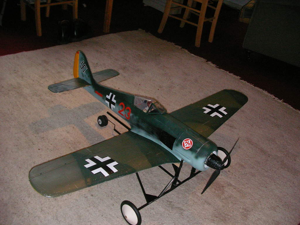

Ik bedoel hiermee zo een karretje voor onder het model, wat na het opstijgen op de grond blijft.
Dit is wat ik bedoel. Dat zwarte karretje onder het model.

Daarom was ik aan die launch trolley aan het denken. Model erop en gas geven. Bij de juiste snelheid stijg je gewoon normaal op en je land dan gewoon op de buik van het model.
Maar werkt dit, als je een gras veld hebt?
Het model ligt er los op, dus kan door het hobbelen eraf vallen?
Moet de vleugel onder een minimale hoek staan (bijv. 5 graden omhoog)?
Iemand die dit gebruikt die tips heeft. En het liefst foto's, want die zeggen meer dan 1000 woorden?
