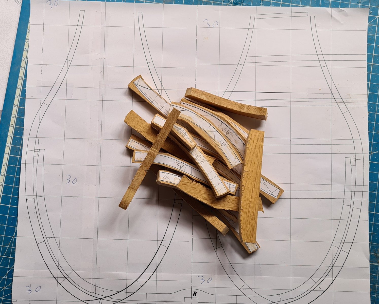

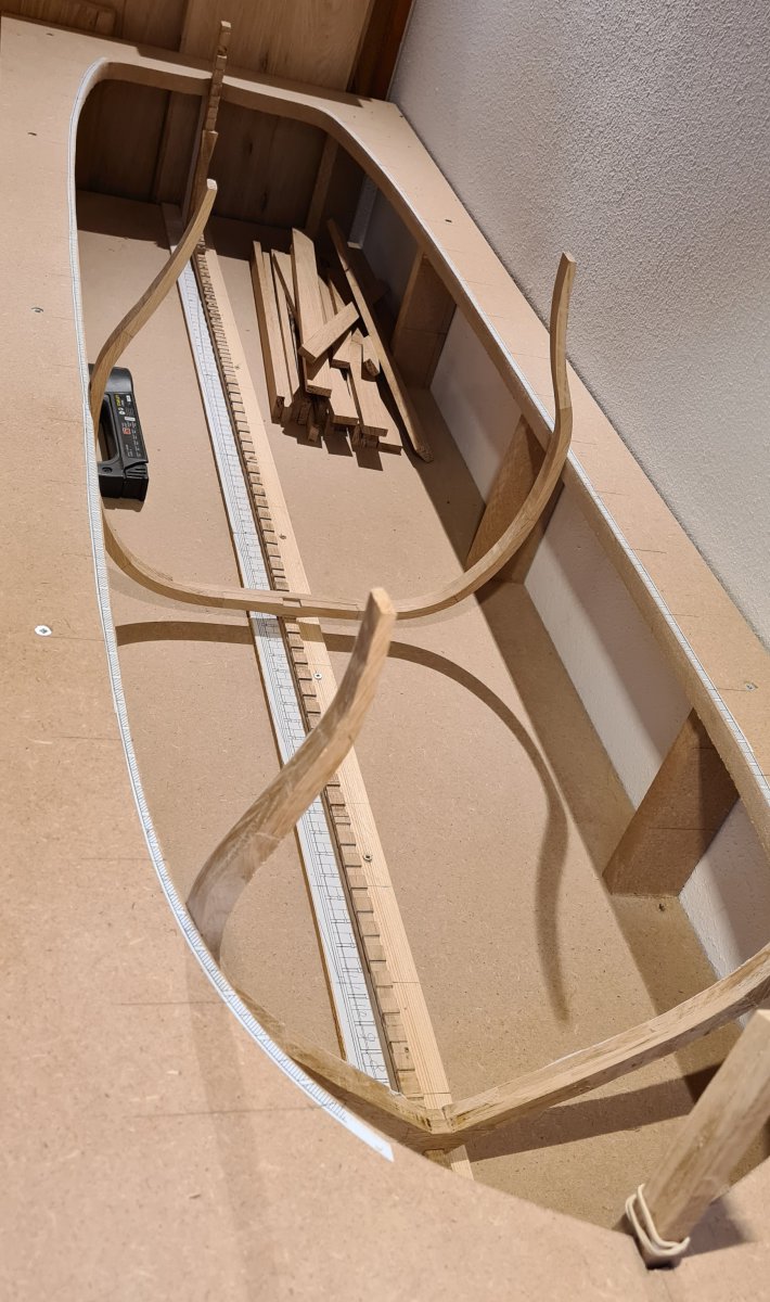

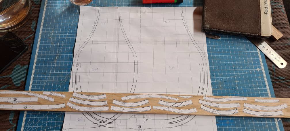

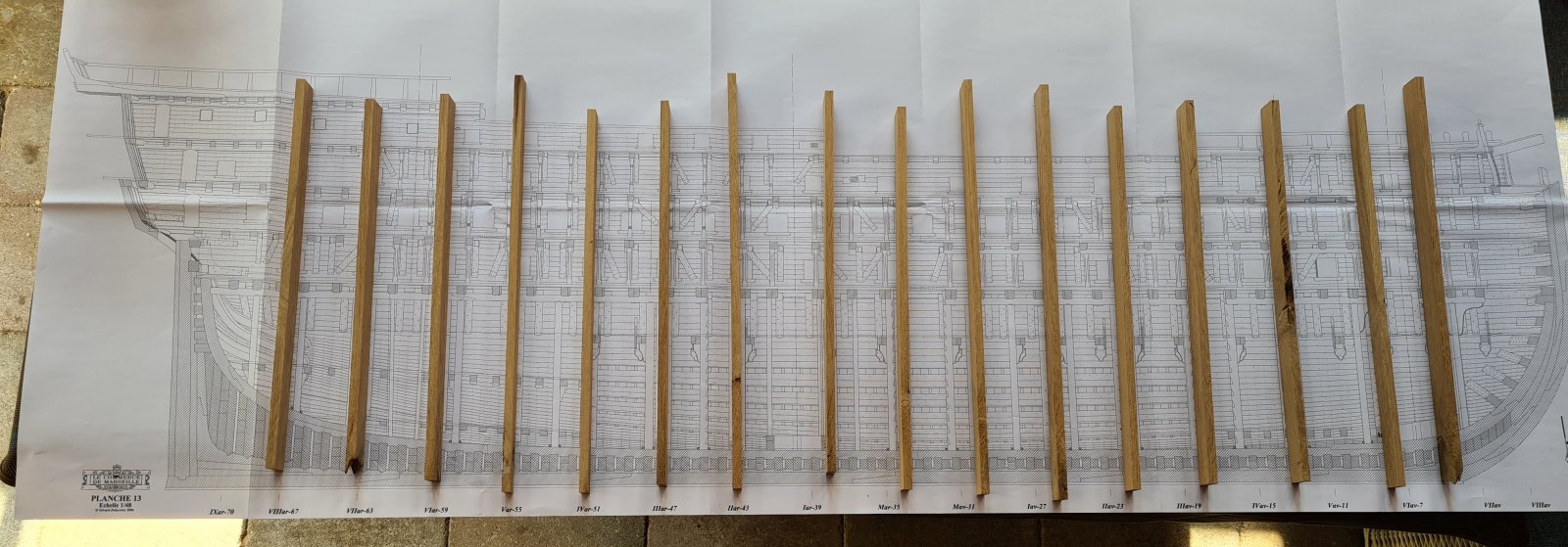

    Ik heb het advies van Henk van Luinen ter harte genomen, en ga pas in een later stadium met de boeg verder. Daarnaast ga ik ook, in eerste instantie, geen rekening houden met de kanongaten. Ik zie later wel of ik daar nog wat mee wil en kan doen. Dit maakte het een stukje eenvoudiger te bepalen hoe ik de zijkant open wil houden.... Ik laat, in eerste instantie, alle ribben achterwege met uitzondering van de ribben die ook worden voorzien van een 'binnenrib' zoals op de tekening in de foto's hieronder getoond wordt.
    De ribben die dan worden gebruikt voor de open zijkant staan op de volgende foto. Wat ik bij de achtersteven nog extra meeneem moet ik nog wel uitzoeken, maar voor verreweg het grootste deel is het nu wel duidelijk....

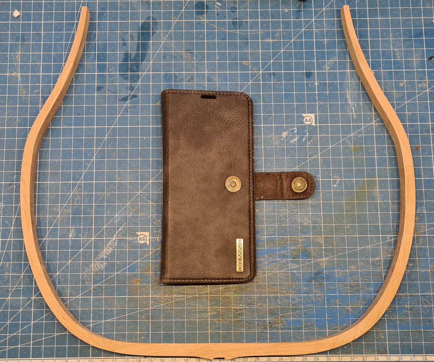

    Dus in plaats van met de boeg verder te gaan heb ik eerst rib nr 30 gemaakt, die zit ongeveer in het midden... Ik ben van plan eerst de spanten te maken die ook aan de open zijde komen, daarna zijn de spanten aan de beurt die alleen gebruikt worden aan de dichte zijde en op de bodem....
    Hier een paar foto's van rib 30. Deze rib bestaat uit 19 onderdelen...
    Ik vind tot nu toe schaal 1:48 erg 'motiverend'. Het voelt niet zo breekbaar :) Rib 30 laat ongeveer zien hoe breed het model wordt...
    Ziet er nog leeg uit, nu een kwestie van herhalen van de stappen voor de overige ribben... Ik verwacht dat de volgende update wel even op zich zal laten wachten totdat er weer wat vermeldingswaardig is...
