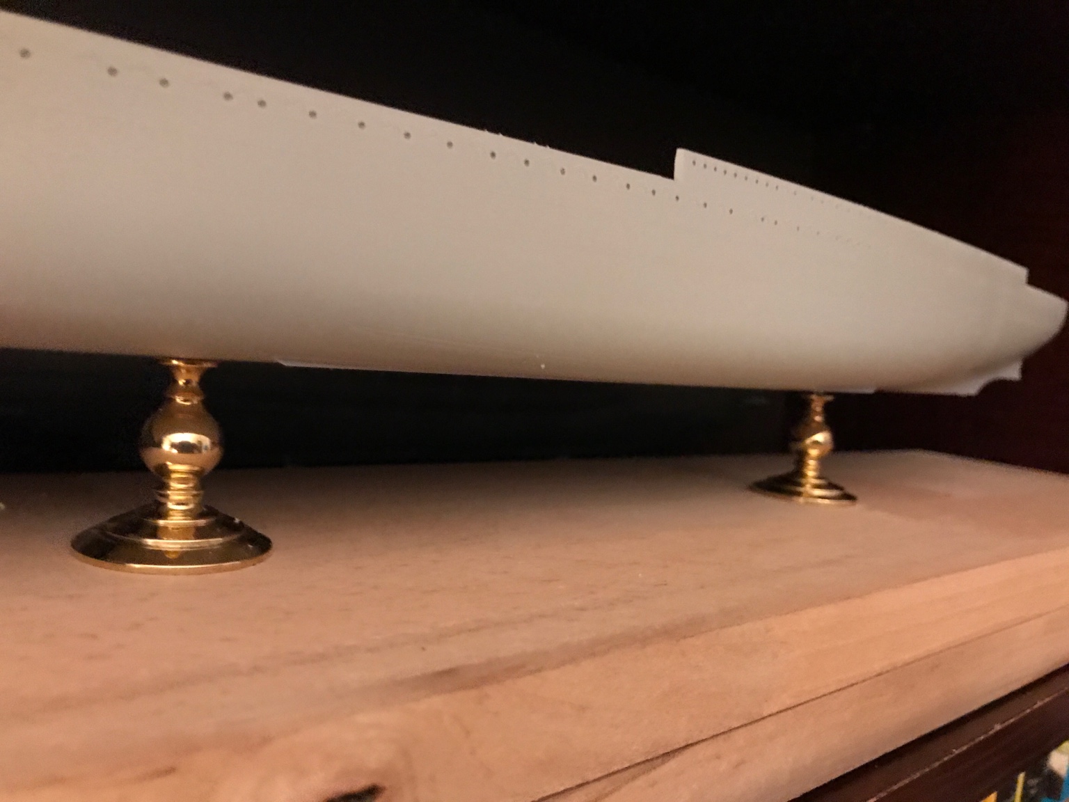

    Ik wil er geen diorama van maken maar ik kocht een standaard. Toen ik eenmaal wist dat zon ding pedestal heet en van (oa?) Pontos is, googelde ik het snel bij elkaar en zelfs in tijden van corona kwam het uit australie over.

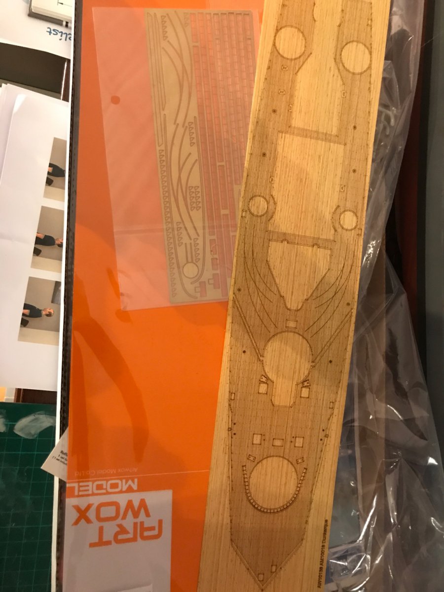

    Ook kocht ik een artwox houten dek, waarbij extra PE (de bouwdoos heeft ook al veel) waaronder de in mijn ogen vrij essentiele railing langszijde. Mij een raadsel waarom die niet in het bouwpakket zitten, want er zit wel railing in voor de bovendekken.
    Anders dan bij de Bismarck wil ik ditmaal wel inzetten op een dek met veel meer kleuraccenten (het blijft de vraag of deze houten dekken daar nou echt bij helpen, maar leuk is het zeker) en een veel vuilere romp. Niet onrealistisch, want dit schip werd flink schade toegebracht door de engelsen (!), en later lieten de fransen het zelf zinken. Dit alles ter voorkoming van inpikken door de vijand.
    Ps: de Bismarck ging natuurlijk ook niet brandschoon ten onder.

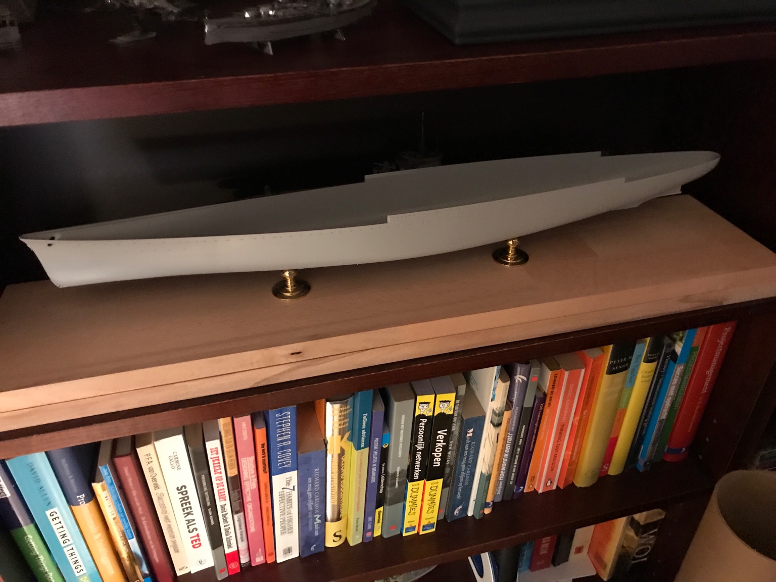

    De romp bestaat uit één deel. Hier staat hij (een le in het frans, geen la), op een plank. Ik liet een stuk parket zagen

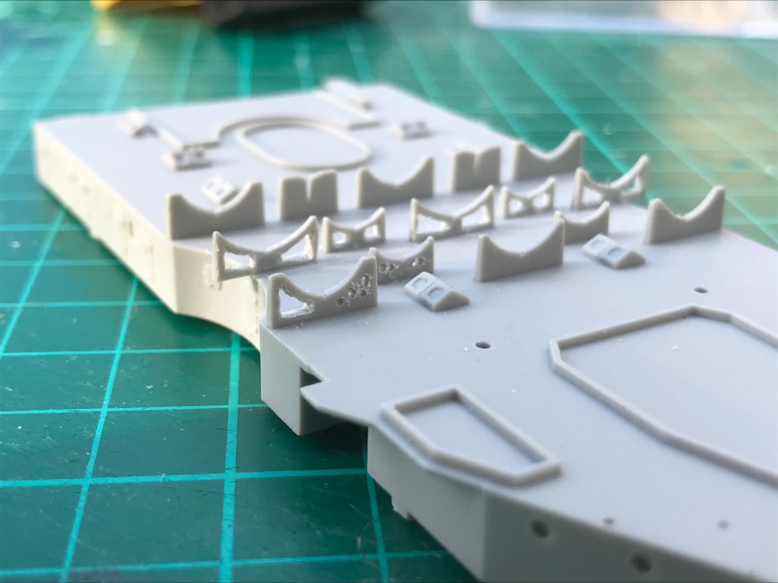

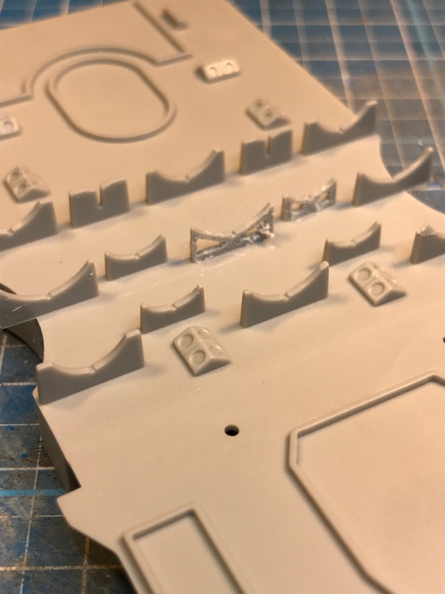

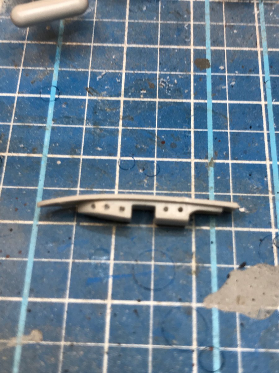

    De eerste klus: nog verder verfijnen van de botenstaanders. Net als in het artikel van Ulf.
    Dat houdt me wel weer even van de straat!

    Ik boor met 0.5 mm en daarna snijden met een eigenlijk nog te lomp mesje (nota bene mijn kleinste olfa)

    Dat ziet er inderdaad bruikbaar uit. Ik heb het besteld. Nou maar hopen dat ik niet lang moet wachten. Wel een risico op iets (te) snel wegfrezen wellicht, maar dat snijden is ook heel onhandig en mijn vijltjes eigenlijk nog te grof. Dat krijg je met een nieuwe schaal :)

    De freesjes waren na een dag al binnen. Goeie tip!

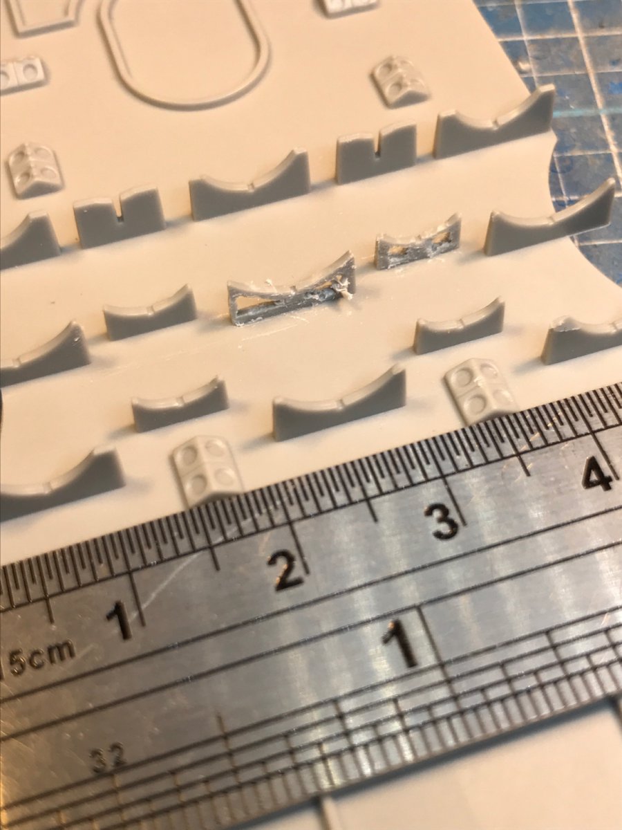

    Het werkt vordert. Alhoewel het kleinste freesje snel werkt, geeft dit uiteraard geen scherpe hoeken.
    Boren met 0.5 mm en daarna nog een beetje freezen en tenslotte snijden werkt het best voor mij.

    Links is nagesneden, rechts geboord en daarna iets gesfreesd.

    Zoals gebruikelijk geeft flink inzoomen de indruk van een puinhoop, maar met het oog is het heel wat beter.

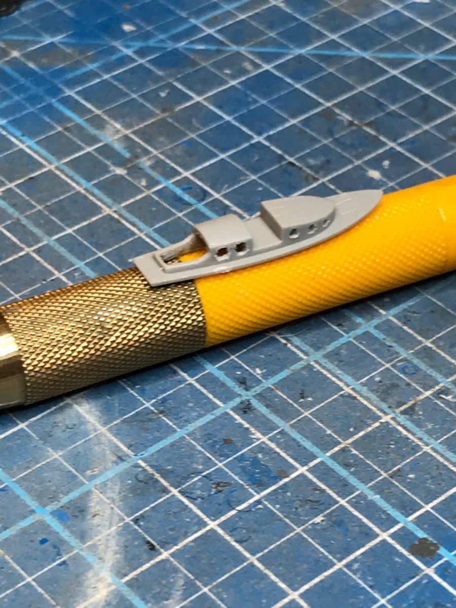

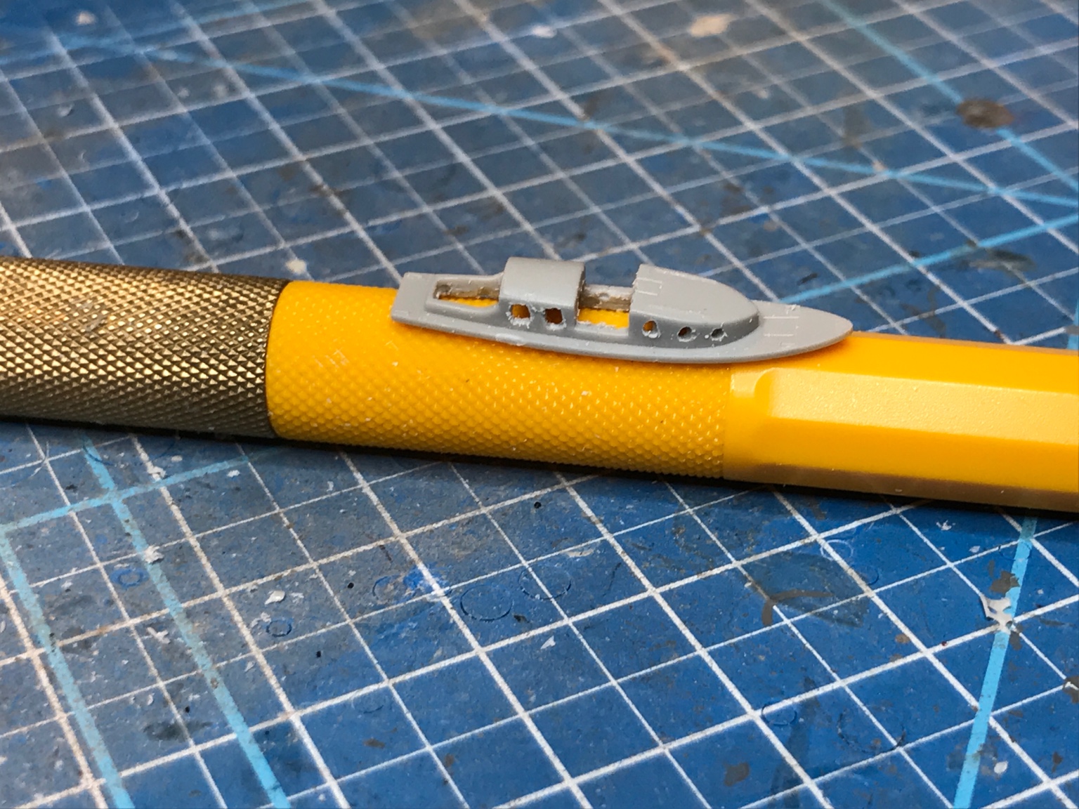

    Image1595959676.331911.jpg Image1595959692.861248.jpg Image1595959709.997034.jpg

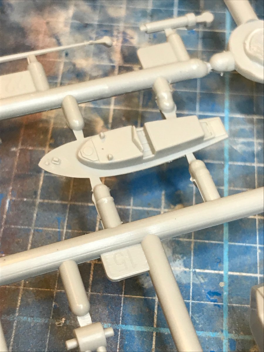

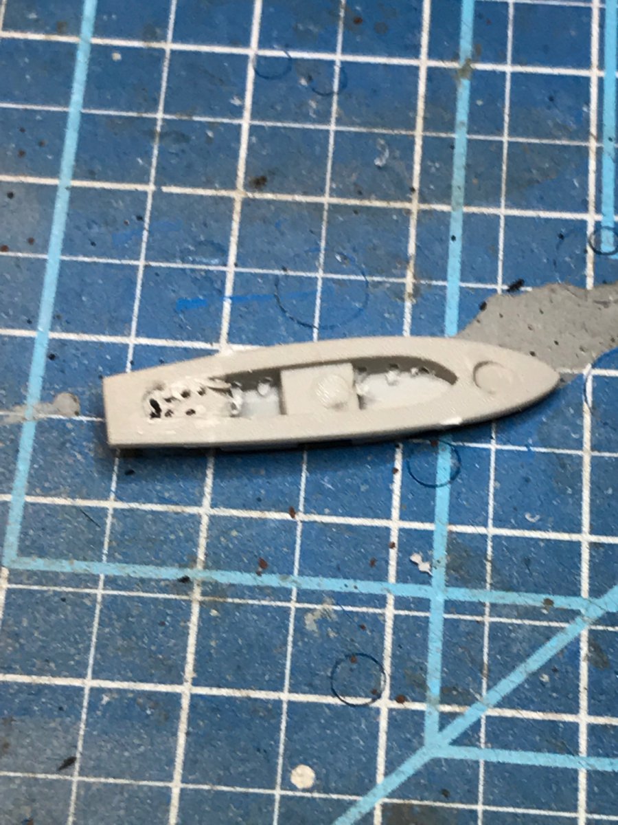

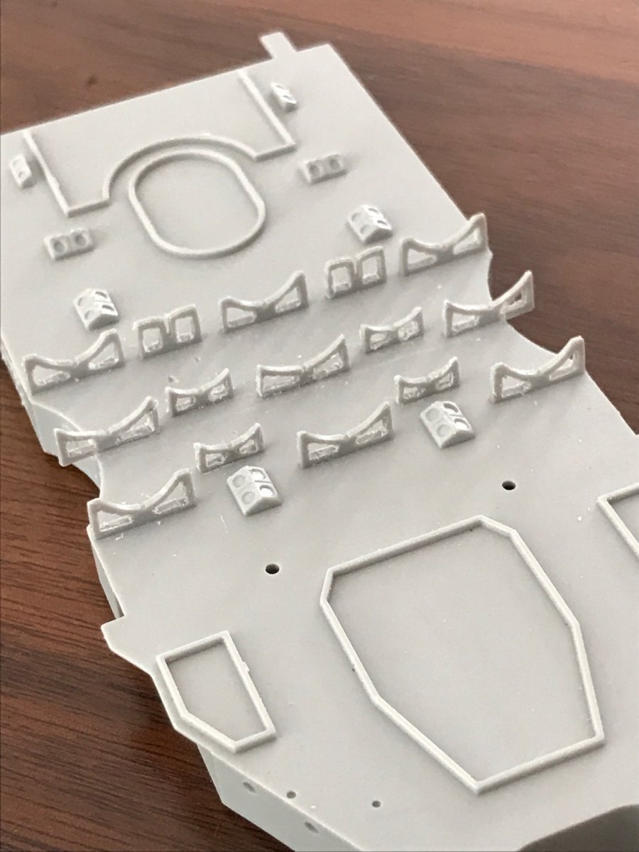

    Uitboor en freeswerk aan de bijboten. Heel voorzichtig maar weer!

    Zoetermeer
    Al een heel stuk mooier. Maar eigenlijk hoort het middenstuk er ook uitgesneden

    Het eindresultaat
