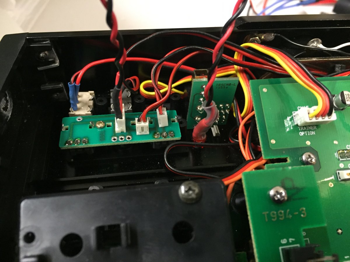

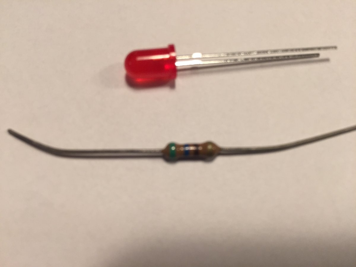

Vandaag de onderdeeltjes opgehaald

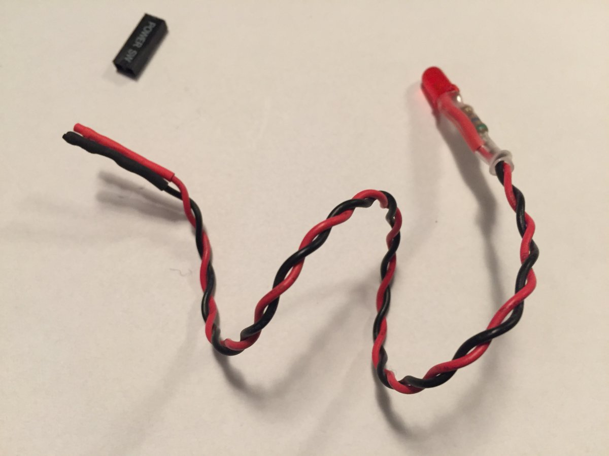

Een rode led en een weerstandje van 560 Ohm.
Gesoldeerd op een draadje uit een oude computer,
Het omhulsel van het stekkertje verwijderd, en wat krimpkous om de stekertjes gedaan.
De stekertjes op het voedingsstekkertje van de trimmeroptie gestoken
( hier staat 10 volt op)

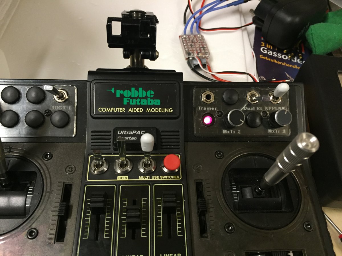

En voila een mooi ledje
