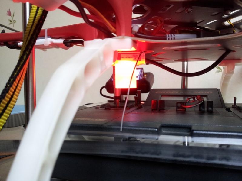

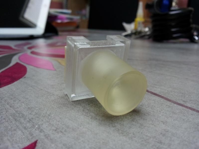

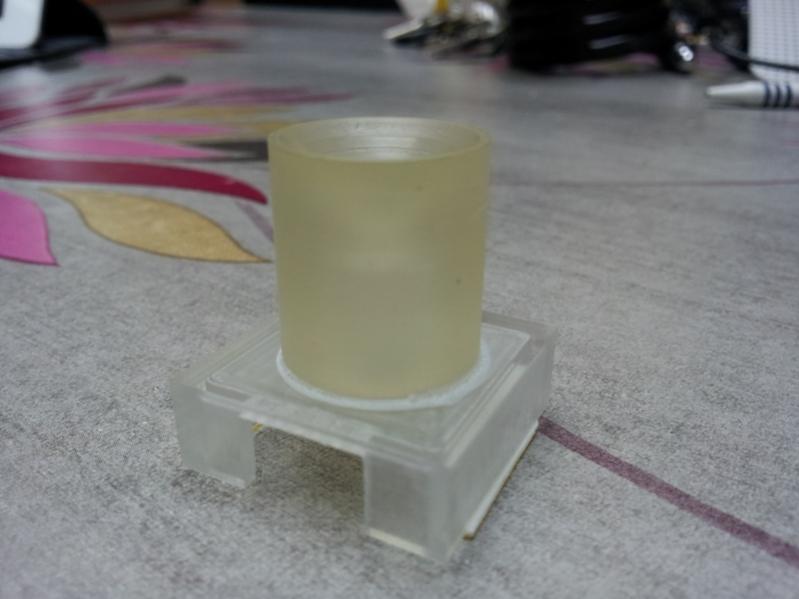

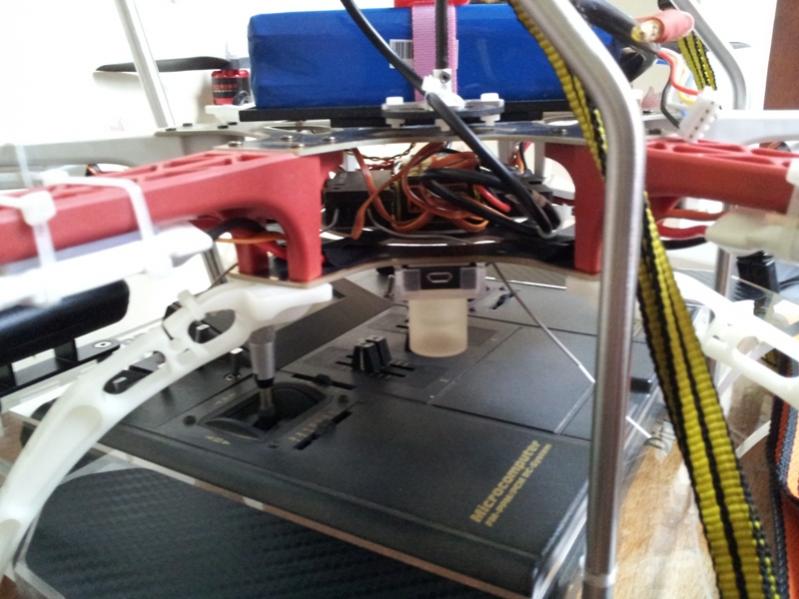

Ik heb ook iets gelijkaardig gemaakt om de naza led duidelijker te kunnen zien.
Ik vind wel dat mat plexi betere resultaten geeft.
