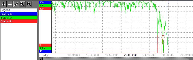

Analyse van de Weatronic log-file:
Vrijwel gedurende de hele vlucht heeft de ontvanger-accu 4,9V.
Op een paar zeer korte momenten (0,1 s) schiet de spanning naar 4,7V
Tijdens de laatste 5 seconden daalt de spanning snel in een steeds sneller dalende curve naar 4,4V. Vanaf 4,4V is het systeem dood (en het vliegtuig kort daarna ook).
full
In een Weatronic-set kun je alarmen instellen. Bv. als je ontvangerspanning onder een bepaald voltage komt.
Als ik naar de gegevens uit deze log kijk moet ik constateren dat 4,8V een te laag alarmniveau zou zijn geweest (als het ingesteld was geweest), want de ellende voltrekt zich binnen 5 seconden. Te weinig om nog snel te kunnen landen.

De grafiek bekijkend lijkt het me niet aan de accu te liggen.
De spanning blijft mooi constant, met kleine dalen als er een belasting optreedt door de bewegingen van de servo's. 4.9V is een keurige spanning voor een accu die nominaal 4.8V is, geeft ook aan de accu nog behoorlijk vol is.
Zou de accu leeg zijn, zou je een geleidelijk dalende lijn zien in de accuspanning en niet de plotselinge sterke dippen. Ik vermoed dat een servo defect of geblokkeerd geraakt is en zeer hoge stromen is gaan trekken, of ergens een sluiting ontstaan is.

Een dergelijk flitsendsnelle cut-off karakteristiek is natuurlijk zeer uitzonderlijk.
De logger gaat blijkbaar maar tot 4,4 Volt, maar een Weatronic ontvanger en ook deze servo's doen het tot spanningen onder de 3 Volt. Een accu, die vanaf 4,9 Volt in een paar seconden tot onder de 3 Volt duikt is gewoon raar.

Het lijkt er toch het meest op dat de accu leeg was. En vanwege de temperatuur was hij wat eerder 'leeg'. Zo erg koud was het echter ook weer niet. Het was nog boven nul.
Toch lijkt dat redelijk logisch, als je in aanmerking neemt dat er met 6 digitale servo's werd gevlogen, en in totaal 1uur 20 min. zuivere vliegtijd op die acculading is gevlogen. Op de helling wordt bovendien meestal actiever gevlogen, dus meer gestuurd, dus meer verbruikt, dan bij ons in de polder.
Verwarrend was (is) dat de logging stopt bij 4,4V. Dat wekt de suggestie dat de ontvanger al bij 4,4V de geest geeft. Maar waarschijnlijker lijkt dat dan de telemetrie/terugkoppeling er bij 4,4V mee uitscheidt, en de ontvanger nog (even) doorgaat.

Die accu was absoluut niet leeg.
Een accu die leegraakt zakt bij dergelijke lage belastingen met een curve weg. Hierzie je eerst een hele diepe plotselinge dip, dan de accu even bijkomen, en vervolgens nog 2 dips voor het definitief afgelopen is.
Ter illustratie van het verbruik: een F5B model met 5 digitale servo's verbruikt in 13 minuten 50mAh. Dat is inclusief 3:20 rakken vliegen met snelheden boven de 250km/h.
Ik zou de oorzaak in kortsluiting, slechte servo of kabelbreuk zoeken.
