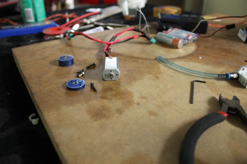

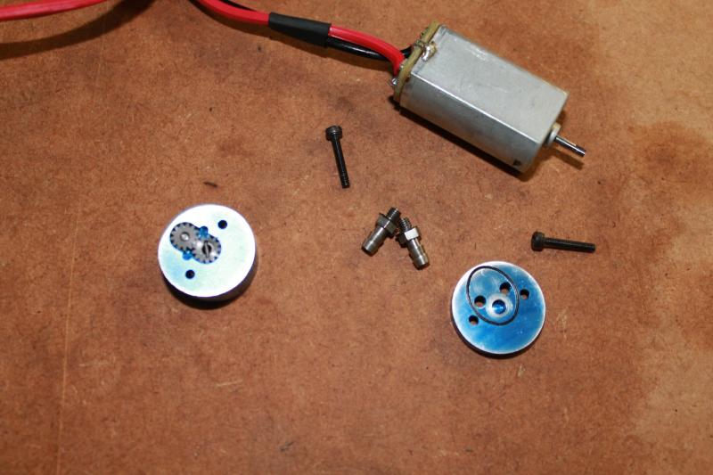

Ik heb vandaag de pomp opengemaakt, en deze zit heel mooi en makkelijk demonteerbaar in elkaar, ik denk wel dat ik hem afgedicht ga krijgen. Mijn dagelijkse job is ongeveer hetzelfde maar dan met iets grotere pompen en tandwielkastjes.

Hier de boosdoener

Het is idd onmogelijk om een passende keerring te vinden.
Ik heb deze middag een mailtje gestuurd naar Jason van JJ en enkele uren later kreeg ik al antwoord dat hij zo spoedig mogelijk een originele keerring zal opsturen.

Het is geen O ringetje of slangetje, het is een echte dichting buitendiameter 7 binnendiameter 2.

Intussen is een gestufte envelop uit china aangekomen met beide dichtingetjes in. Prima sevice, geen verzendkosten of niks betaald. Het pompje zit intussen terug ineen en loopt lekvrij.
