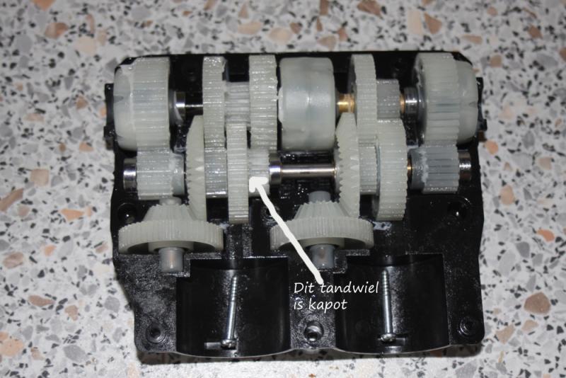

  16. RobertJ
    RobertJ
    Lid geworden:
    16 mrt 2013
    Berichten:
    20
    [​IMG]
    Hier het probleem.... Al een nieuwe besteld.
  17. Ferrari F 2005
    Ferrari F 2005
    Lid geworden:
    24 apr 2004
    Berichten:
    1.644
    Locatie:
    prov.groningen
    Wat is ermee, gescheurd ofzo.
  18. RobertJ
    RobertJ
    Lid geworden:
    16 mrt 2013
    Berichten:
    20
    Compleet rond..... Geen idee wat er mee gebeurt is. Heb inmiddels nieuwe besteld.
