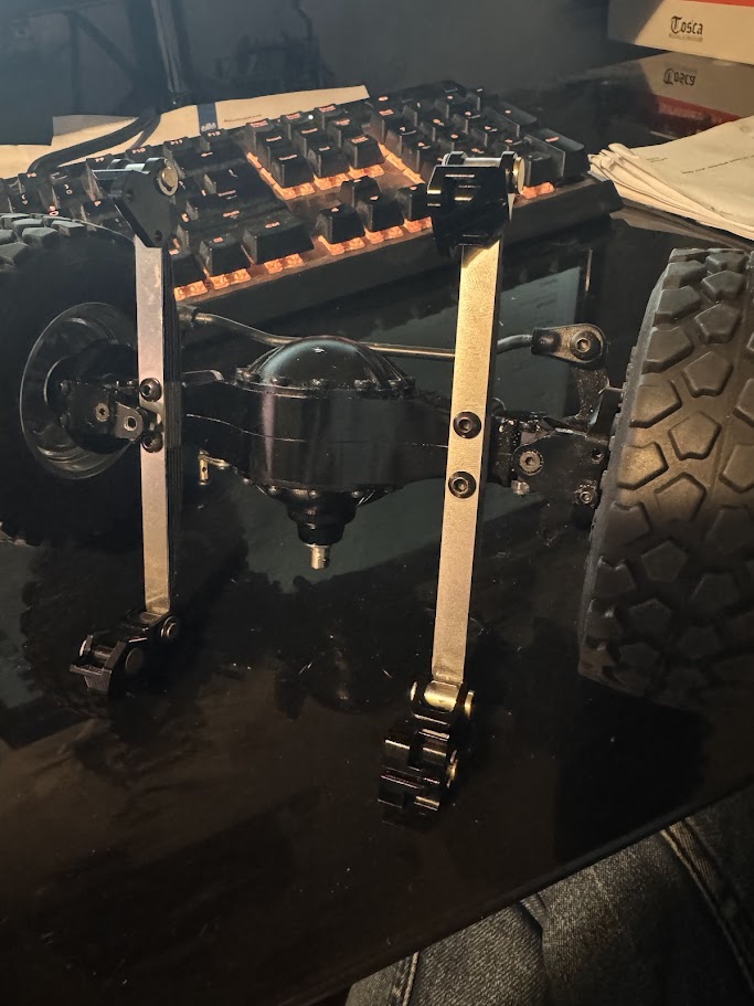

Hallo allen,
Van het weekend heb ik een setje aangedreven lesu voor en achterassen via MP gekocht, de achter assen zitten prima voor nu ( moet later nog gaten bij boren en tappen ) maar de voor as krijg ik niet zo uit gevogeld hoe die te monteren.
Bij wetronic zag ik staan dat ook hiervoor gaten geboot en getapt moeten worden maar helaas heb ik geen beschrijving bij de assen gekregen en kan hier ook helaas niks van terug vinden op internet.
heeft iemand toevallig een beschrijving of een idee waar ik die kan vinden hoe deze te monteren is op een tamiya chassis?

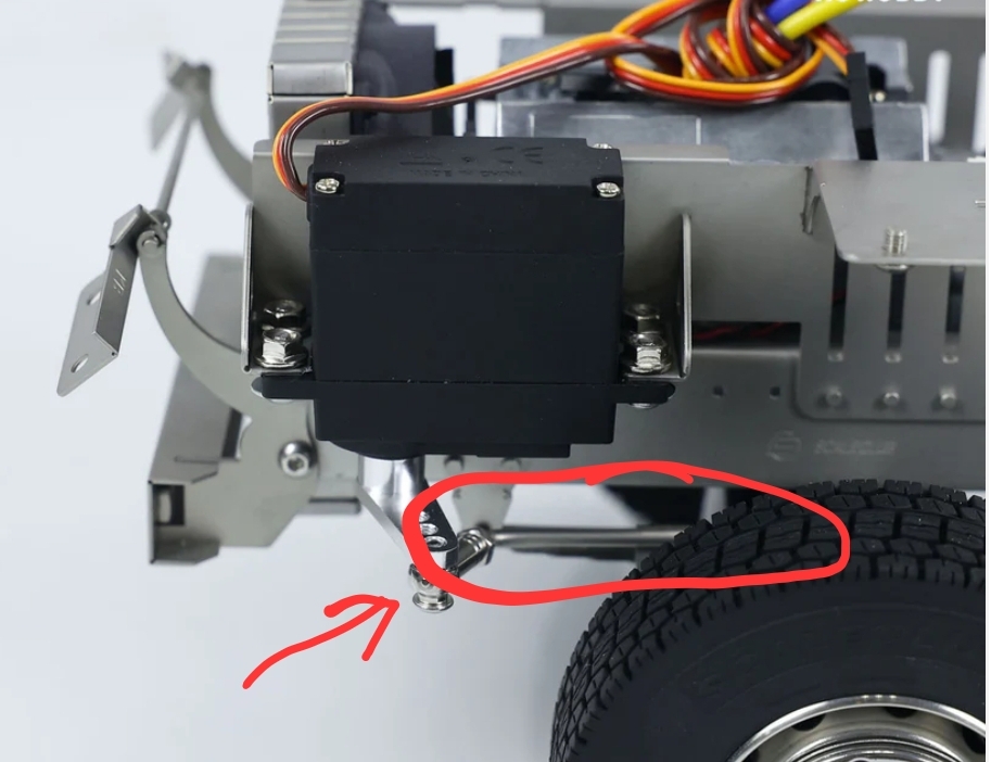

Volgens mij kan je de vooras gewoon monteren op je truck, hou wel rekening met de stuur hevel en waar je de servo plaatst.
Volgens mij zit hier de crux.
De servo bevestiging op de tamiya zit zodanig dat de hevel langs de vooras loopt. Dat werkt prima met de tamiya as, aangezien de bevestiging daarvoor parallel aan het wiel uitsteekt.
Voor de Lesu as zit de bevestiging voor de hevel 90graden tov de tamiya as. Dus niet parallel aan het wiel, maar parallel aan de as. Dar betekend dat de hevel zelf dáár weer 90graden op staat en dus parallel aan het frame.
Tl:dr. Volgens mij moet je je servo anders bevestigen. Zodanig dat de hevel van servo naar as parallel aan je frame loopt.
