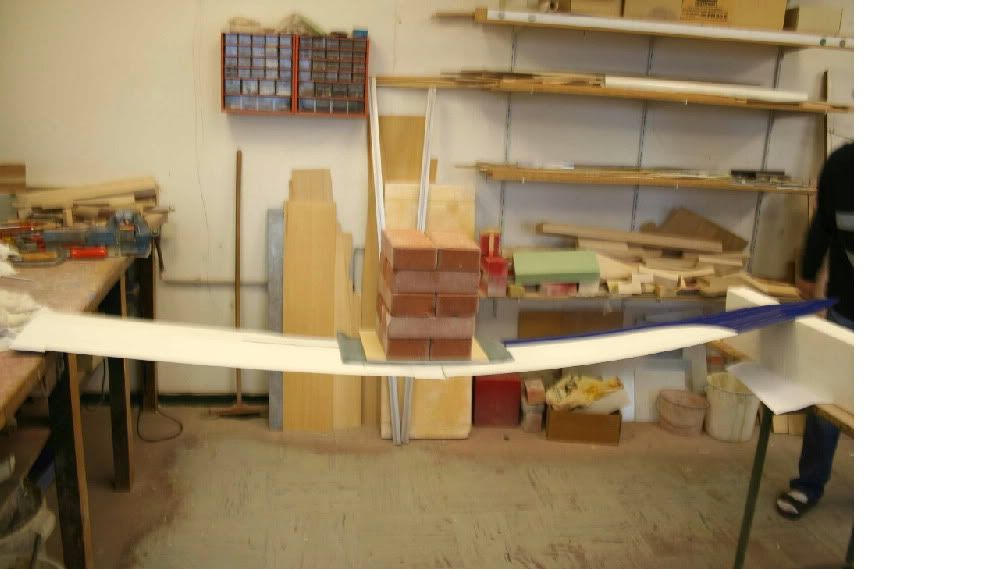

Testen van de Blohm & Voss BV P.215, 38kg, van Erik v.d. Hoogen, meer info, foto's en links naar de artikelen in de FMT:
http://www.mfsd.de/news/mitglieder/erikvdhooge/technDaten.htm
Het lijkt overdreven.. maar bv. die onderste vleugel, dat lijkt er een van een grotere 3D kist. Zeg dat die vliegklaar 8kg weegt. Als ie in de lucht dan 10G trekt, is dat 80kg.. dus zo raar is het niet..
De onderste vleugel is idd eentje van een 2.7m Span extra (vliegklaar 11kg), dezelfde als Gibi hier op het forum... 80kg is misschien niet zo raar maar zo op 1 plek... ik denk dat toch dat hij wat meer G's kan verdragen tijdens het vliegwerk...
Het ziet er natuurlijk wel indrukkend uit die foto's, maar de bevestiging van de vleugelbuis moet minstens net zo sterk zijn, anders heb je wel een sterke vleugel in het midden, maar kan de buis er met een goede snap alsnog uitbreken:)
Dat spreekt voor zich, een ketting is zo sterk als de zwakste schakel :) Iets wat veel mensen met allerlei redundant uitgevoerde systemen nog wel eens willen vergeten :P
