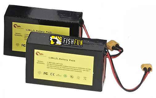

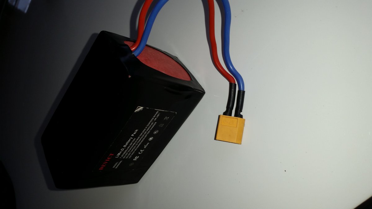

Hartelijk dank voor je reactie. Hieronder vind je de originele accu en lader en als laatste de 12000mah echter deze is 12cm lang maar 10cm zou volgens fabrikant nog net haalbaar zijn. Zodat deze de zelfde afmeting treft als de orginele. De accu's zijn wel degelijk parallel geschakeld. Digitale voltmeter aanbuitenzijde van boot geeft ongeveer 8.4 aan wanneer deze volledig opgeladen in boot zitten. Waarom een alternatieve accu. Wel mijn dieptemeter is ook aangesloten op de voeding van de boot (dmv booster, dieptemeter werkt op 12v). Nu is dit niet echt bevorderlijk voor de tijd die je kan varen met de accu's. Daarom wou ik opteren voor de 12000mah aangezien ik het vermoeden had dat deze de vaartijd aanzienlijk zouden verlengen.
