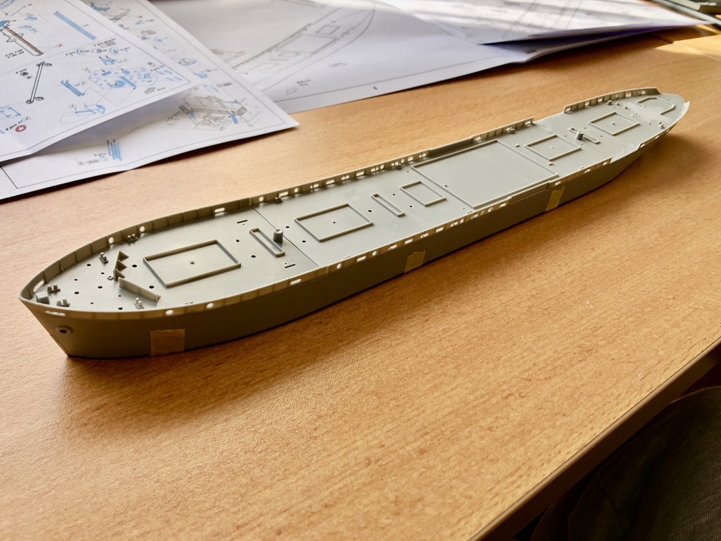

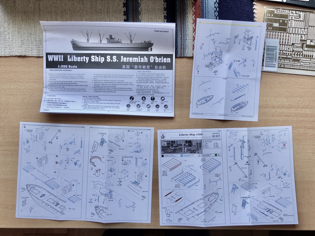

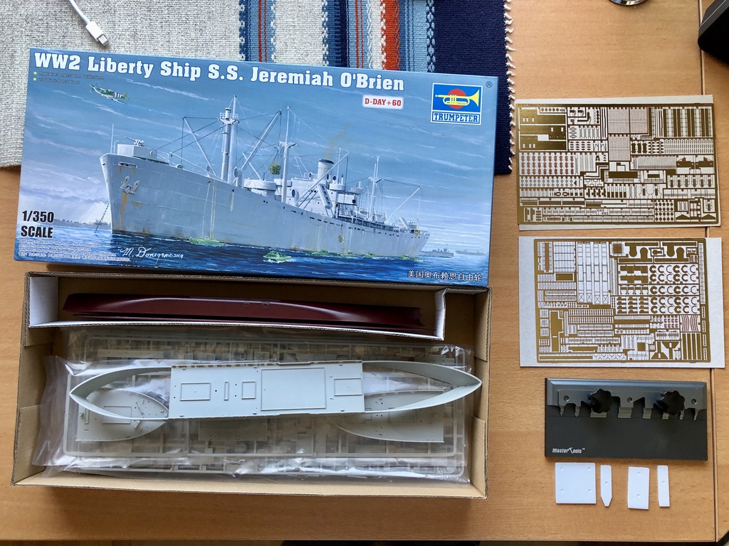

We zijn begonnen!!! De spullen zijn vandaag binnengekomen, het schip, twee PE plaatjes en een buigapparaatje. Met daarbij ook de handleidingen... Dus maar begonnen met de waterlijn-bodem mooi pas maken en geplakt voor de stevigheid. Daarna de dekken van de boeg en het achterschip aangepast voor de PE onderdelen die erop moeten. Een paar stukjes verschansing en een randje van het achterste dekhuis verwijderd. Plakken komt (veel) later. Maar wat is dat PE-spul ongelooflijk klein. Ik ben benieuwd hoe ik me daarmee ga redden. Leuk begin! Gijsbert

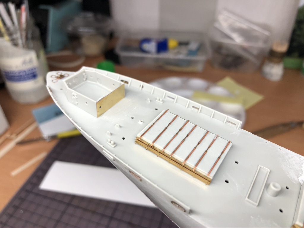

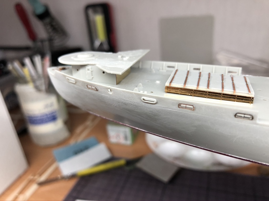

De eerste PE deeltjes zitten er op. Het is nog echt onwennig. Wat buig ik het eerst, de massieve kant die tegen het luik komt, of het tere hekwerk wat daaronder zit? Ik heb nog 4 luiken te gaan om het echt uit te vinden. Het plakken met CA-lijm was ook nog onwennig. Het deeltje aan de achterzijde steekt iets uit en verschuiven is geen optie. Dan de spanbanden... Ze zitten er op, maar niet echt perfect. Geen probleem, die verstoppen we wel onder de deklast, nu gaat het erom ervaring op te doen. Hoe voorkom je dat zo'n minuscuul stripje uit je pincet springt? Hoe voorkom je dat het aan je vingers lijmt ipv aan het luik? Hoe krijg ik die losse eindjes aan de zijkant vastgelijmd? En waarom heb ik geen vergroot-ogen? Enzovoort... Al doende leert men, dat is het leuke van deze hobby. Gijsbert

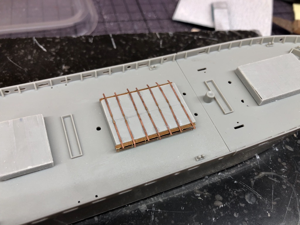

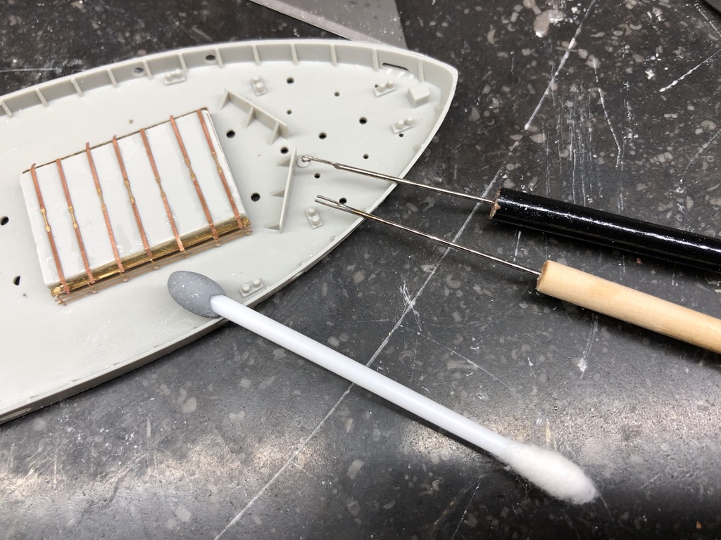

Het gaat steeds beter! De spanbanden zitten nu redelijk op gelijke afstand en ik heb nu ook mijn "gereedschap" beter onder controle. Een wattip-staafje heb ik voorzien van een klein bolletje kneedgum en daarmee is het heel makkelijk om behoorlijk beheerst de PE-deeltjes naar de plak-plek te verplaatsen. Ook had ik al eens voor de tuigage van mijn Duyfken twee borduurnaalden met grote ogen bewerkt. De ene is een vorkje geworden en de ander een haaknaald en zijn beiden op de steel van een afgezaagd kwastje gemonteerd. Ik gebruik twee soorten CA-lijm, een dunne Zap en een dikkere Zap-a-gap. Met de dikke plak ik het onderdeel op z'n plaats en met de dunne ga ik met de "vork" langs de randjes en laat de lijm tussen de pootjes er zo invloeien. Het haakje doet het goed om een druppeltje lijm precies op een bepaalde plaats te leggen. Een lijmdruppel doe ik eerst in een oude deksel van een jampotje en daar kan je behoorlijk lang lijm vandaan halen. Bij een natuursteenhandel had ik ooit al eens een stuk gepolijst marmer (of zoiets) uit de restbak gehaald en die komt nu ook goed van pas bij het snijden van de PE-deeltjes uit het frame. Ook zijn de luiken waar ik mee bezig ben op hun plaats gelijmd omdat ze zo kwetsbaar zijn geworden door de PE spullen die erop zijn gekomen dat je ze eigenlijk niet meer los kan laten rondzwerven op je werktafel. Ik denk dat ik niks revolutionairs aan het doen ben, maar je moet dit soort dingen toch ook altijd zelf eens gedaan hebben. Ik zie het steeds meer zitten op deze manier! Gijsbert

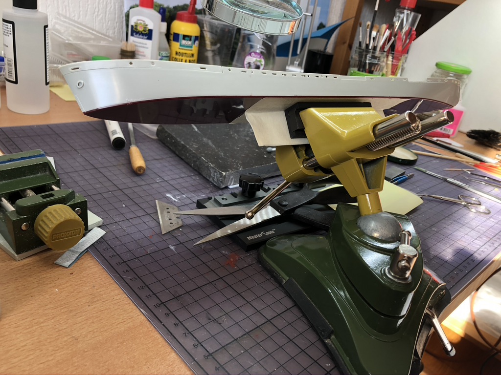

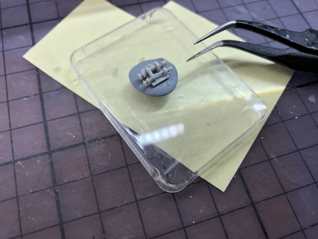

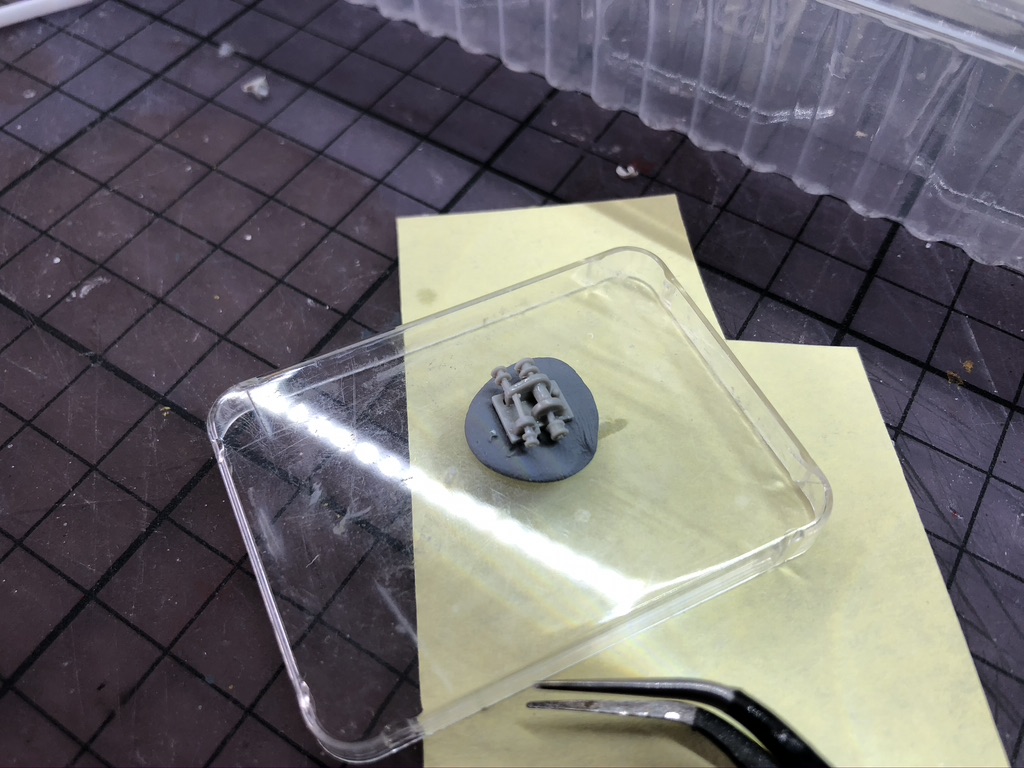

Truukjes, truukjes, truukjes... Allereerst heb ik me een truukje bedacht om de boot een beetje handig te kunnen positioneren. Met twee stukjes afplakband een houvast gemaakt om hem mee in de bankschroef te kunnen klemmen. Daarmee kan je de zwaartekracht benutten om dingen op zijn plaats te laten liggen. werkt perfect... Dan is het ook niet meer zo heel erg lastig om hele kleine rondjes tegen de verschansing te plakken. Die kan je eigenlijk gewoon neerleggen en vastplakken. Om te voorkomen dat hele kleine onderdeeltjes, zoals de ringetjes op het achterdek, wegspringen bij het loshalen uit het frame, gebruik ik een strookje van een geel memoblaadje dat ik met de lijmstrook onder het PE-frame neerleg op een oude CD. Dan kan je de deeltjes goed lossnijden zonder dat ze wegvliegen en ook de hele kleine bruggetjes secuur wegsnijden. Het blijft zo allemaal netjes bij elkaar. Het is trouwens een illusie dat je de braampjes van dat hele kleine spul zou kunnen wegvijlen of schuren. Bijna onmogelijk, de iets grotere deeltjes kan je nog vastklemmen in het buigapparaatje, maar als het zo klein is kan je het vergeten, dus kan je het alleen maar zo nauwkeurig mogelijk wegsnijden en dan lukt redelijk goed als het op de lijmstrook van het memoblaadje zit. Het trucje van Herby werkte ook. De ringetjes die op het achterdek moesten worden geplakt bleven absoluut niet op hun plaats liggen om te verlijmen met CA-lijm. Daarom heb ik er een druppeltje verdunde houtlijm opgedaan waarmee het enigszins gefixeerd werd. Toen het opdroogde kon je het met een klein beetje duwen makkelijk losmaken, maar het bleef goed genoeg zitten om met het borduurnaaldvorkje een beetje CA-lijm eronder te krijgen. Voordat ik verder ga wilde ik eerst de romp een beetje fatsoeneren. Dus wat plastic putty er op en schuren maar, maar dan moet het eerst wel goed uitharden. Ik was een beetje ongeduldig. De romp is wel heel erg glad en ik wilde de karakteristieke lasnaden er een beetje uit laten springen. Ik moet nu bedenken hoe ik dat zou kunnen doen. Mijn idee nu is om met smal afplakband de lasnaden te markeren op de romp en er dan putty tegenaan te smeren, zodat er een "rupsje" ontstaat als je de band weghaalt. Ik ben benieuwd of dat lukt... Gijsbert

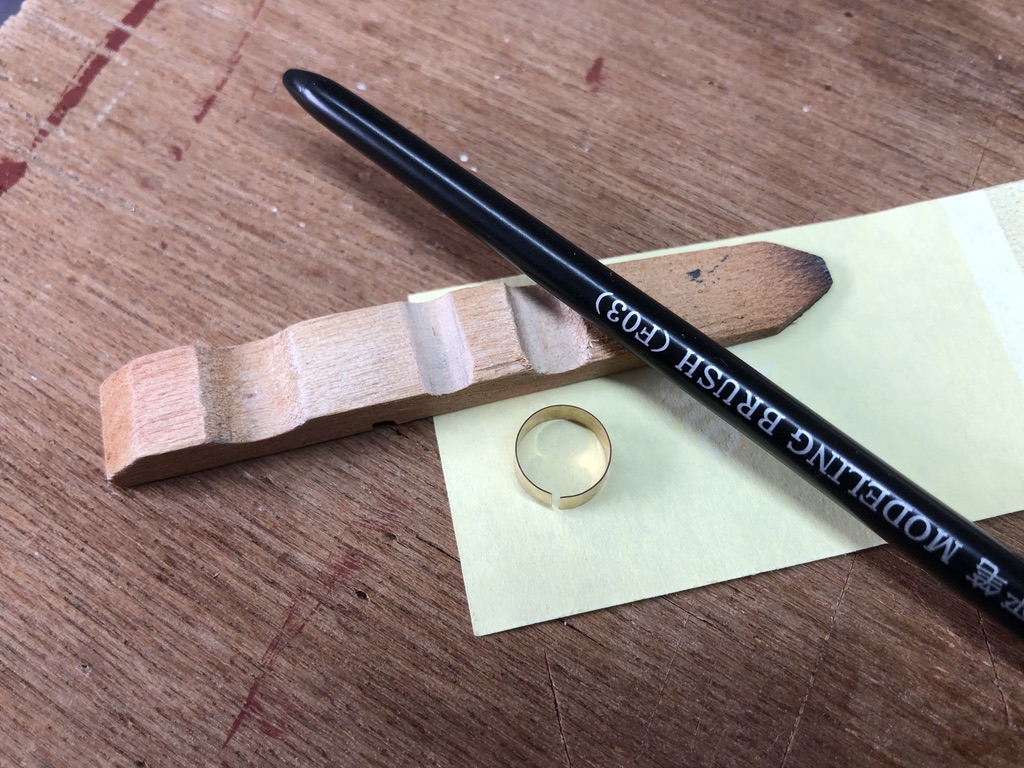

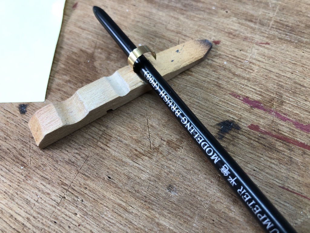

Iedere dag leer je weer nieuwe dingetjes. Vandaag bezig geweest met de geschutposities op het achterdek. Die bestaan uit een cirkelvormige verschansing en daarbinnen drie cirkelvormige "treden" die ongeveer 3/4 van een cirkel beschrijven. Dat het allemaal klein is, is inmiddels een bekend gegeven, maar het is iedere keer weer uitzoeken hoe iets het beste kan worden vormgegeven en gemonteerd. Allereerst de verschansingen. Een stukje messing mooi rond buigen is lastig als je het "uit de hand" probeert en als je dan denkt het messing een beetje zachter te maken door het te verwarmen gaat het bijna direct mis. Het smelt ineens weg. Dus een andere methode gevonden door een wasknijperhelft te voorzien van drie gleufjes met verschillende diameters en als je daarin met iets ronds het stripje in steeds kleinere gleufjes drukt krijg je een prachtig resultaat. Daarna de treden erin. De drie treden heb ik eerst met CA-lijm tot een pakketje gevormd en daarna geprobeerd te fixeren mbv een stukje tape en wat stukjes hout om ze te kunnen solderen. En zo ziet het er uiteindelijk uit. Er moet nog wel wat worden nabewerkt, maar dat komt later wel. Gijsbert

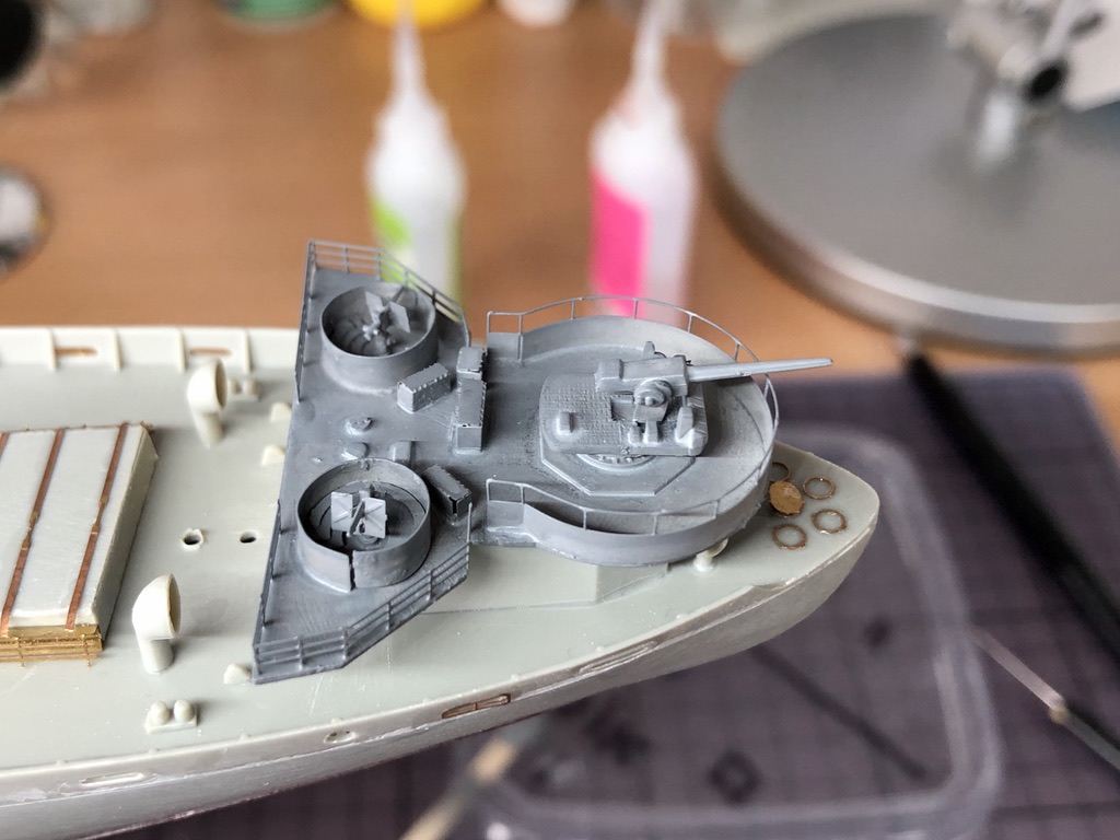

Hallo allemaal, De geschutposities voor het 20 mm luchtdoelgeschut op het achterdek zitten vastgelijmd, vergezeld van twee kisten. Op het dekhuis daarvoor is een reserve stuurstand geplaatst. Deze bestaat uit een kolommetje van 1,5 mm dik en 4 mm hoog met daartegenaan een mini-stuurwiel. Ik had nergens een stukje kunststof in de juiste dikte waarmee ik het kolommetje kon maken, dus ik heb een stukje van een sprue opgewarmd en een beetje uitgetrokken tot ongeveer de goede dikte. Daarna met een druppeltje dikke CA-lijm op de plek gezet. Het stuurwiel zit nog veilig op de plakstrook van het notitieblokje totdat de lijm van de stuurkolom goed is uitgehard. Trouwens, de CD dient als ondergrond voor het snijden van de PE-deeltjes Gijsbert.
Hallo allemaal, Het eerste subassembly is klaar. Het achterste geschutsdek is voorzien van alle hekjes, kistjes en ander klein spul en heeft een kleurtje gekregen. Ik ben best gelukkig met mijn eerste ervaringen met PE onderdeeltjes en heb wat meer gevoel voor de precisie waarmee je te werk moet gaan. Hieronder een paar foto's van het ontstaan. De primer erop gespoten. Dan het grijs. En toen ontdekte ik dat er nog hekjes om het kanon heen moeten, dus die zitten er nu ook op. Met het aparte dekhuisje met stuurstand ook op zijn plek lijkt het al heel wat. Net echt... groeten, Gijsbert
