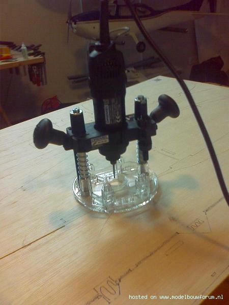

    Dit dremel-hulpstuk gebruik is, het is een bovenfreeshulpstuk. Kost bij de bouwmarkt ca. 40 euro. Je kunt ook de tegelsnijder gebruiken, die is iets van 20 euro. Uiteindelijk gaat het erom dat je iets hebt waarmee je je dremel/proxon verticaal kunt houden op een vaste afstand. Je zou ook zelf iets uit hout oid kunnen maken.
    Onder die frees zie je ook al de plaat bouwmarkttriplex liggen waarop ik de elipsia-delen had overgenomen alvorens ik het toestel bouwde.

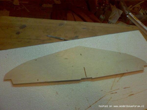

    Dan ruim frezen, en bijschuren.. en zie daar.. het eerste stuk mal is klaar, de vleugel:
    Ten opzichte van de originele, ontbreken er hier gaten. De uitsparingen voor servo's zoals Donuts die bedacht hadden, wil ik niet, en heb ik dus weggelaten.
    Ik heb overigens van alle kitjes die ik ooit gekocht heb, zo'n mal gemaakt. Niet dat dat er 100-en zijn, ik heb de Ikarus F3A, de Ikarus Yak 54, de Donuts Nexus en nu dus de Donuts Elipsia. Binnenkort komt daar nog de RC-Factory Clik bij. Je koopt zo'n kitje volgens mij om zo'n mal te kunnen maken, de rest van de kitinhoud is wat mij betreft arbitrair en leuk om een keer te gebruiken, maar verder niet nuttig. Daarom ook dat ik schade aan het origineel niet zo schokkend vond, ik bouw zo weer een nieuwe.
    Ik vind zelf deze triplex mallen erg fijn werken, ik haal 3mm platen bij de gamma voor 4 euro. Het grote voordeel is de duurzaamheid, je kunt je mesje er vrij 'onbenullig' langshalen. Ik had ook het origineel op depron kunnen overtekenen, of op zeil, wat iemand adviseerde, maar dan loop je het risico dat je bij het snijden van je depron per ongeluk ook je mal snijdt.
