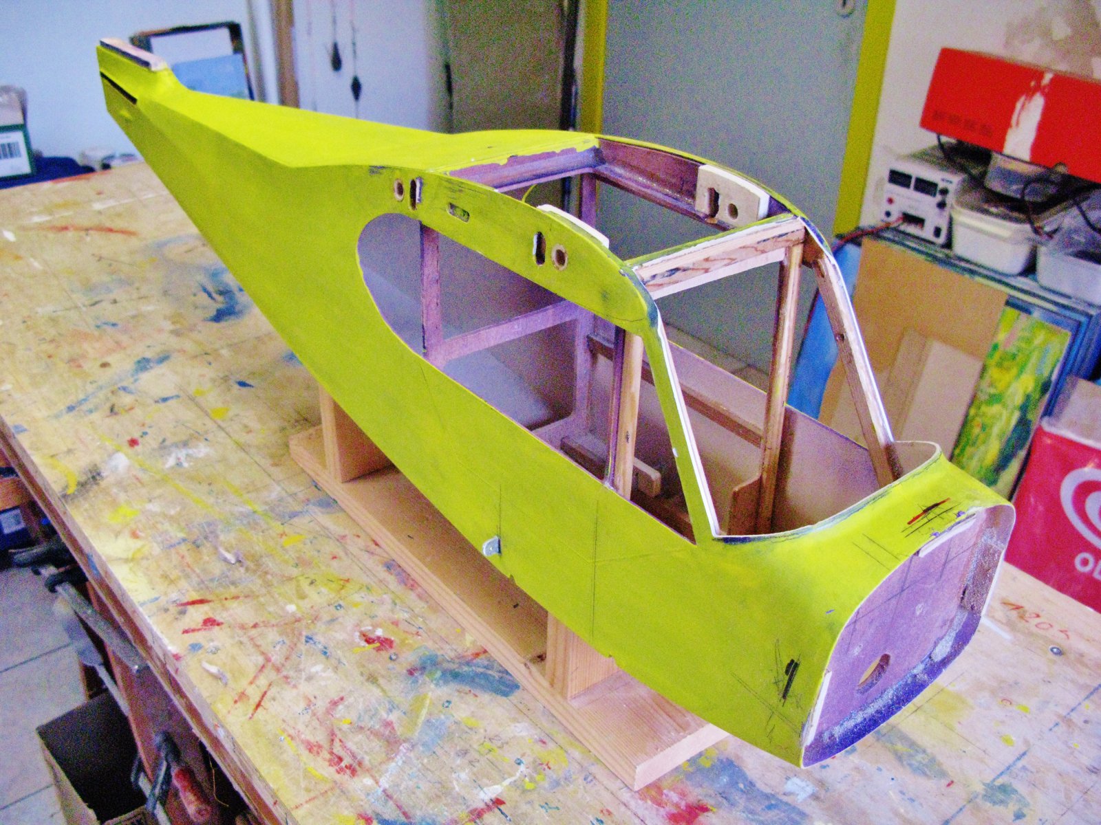

    Het gedeelte waar de voorruit komt wordt weggewerkt.

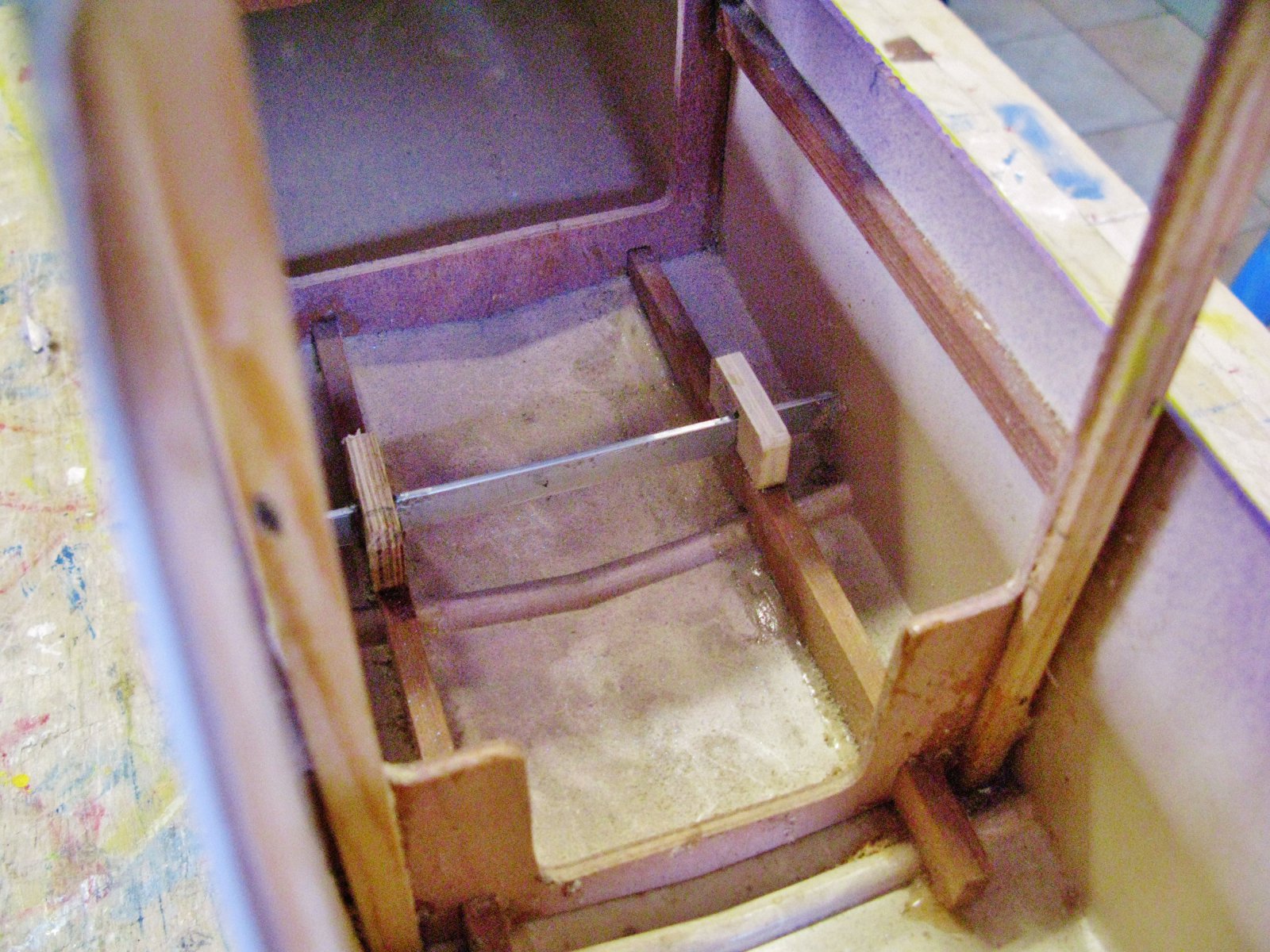

    Waar ik het nodig acht worden versterkingen aangebracht.
    Zoals de strusbevestiging (een reepje alu van 10 op 2mm)

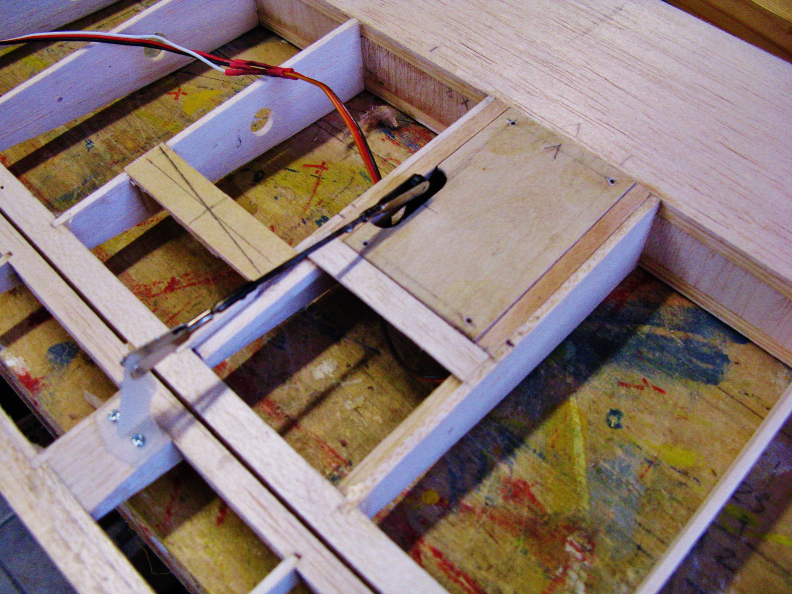

    Terwijl de romp droogt wordt de rolroer aansturing aangebracht.

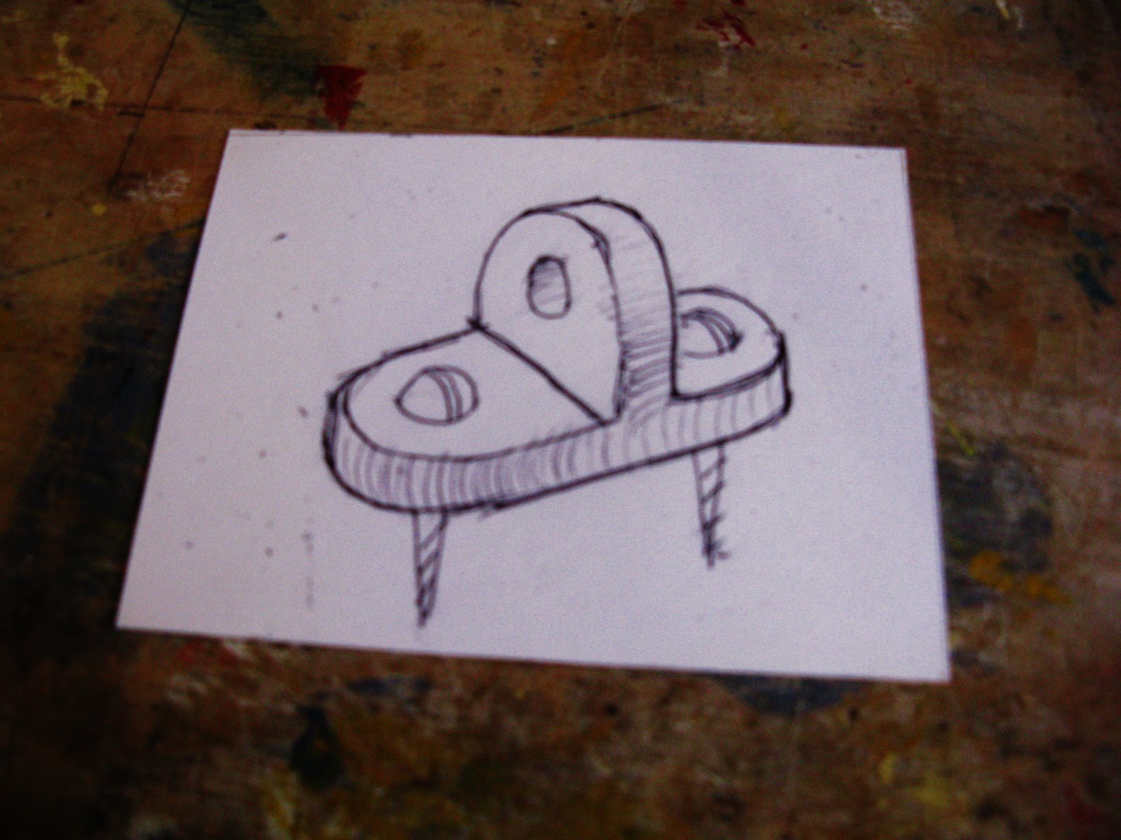

    Wie kan er mij helpen aan strusbevestigingspunten voor de Vleugel.
    Zie schets hieronder.
    Max afmeting 15 a 20 mm.
    Wordt met 2 schroeven aan vleugel bevestigd.
    Waar zou ik dit vinden in de vakhandel.

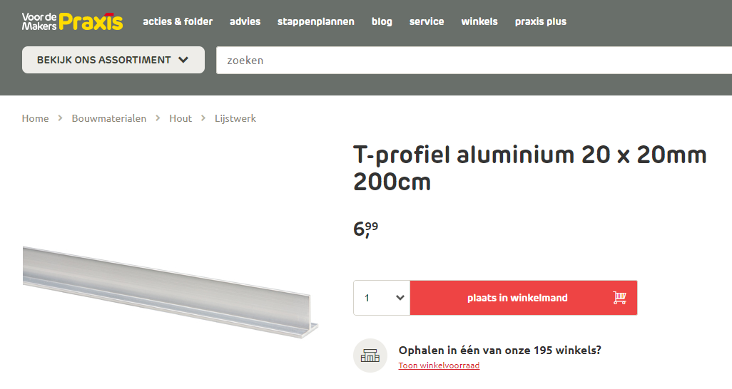

    Alu T profiel van de praxis en een ijzerzaag ?

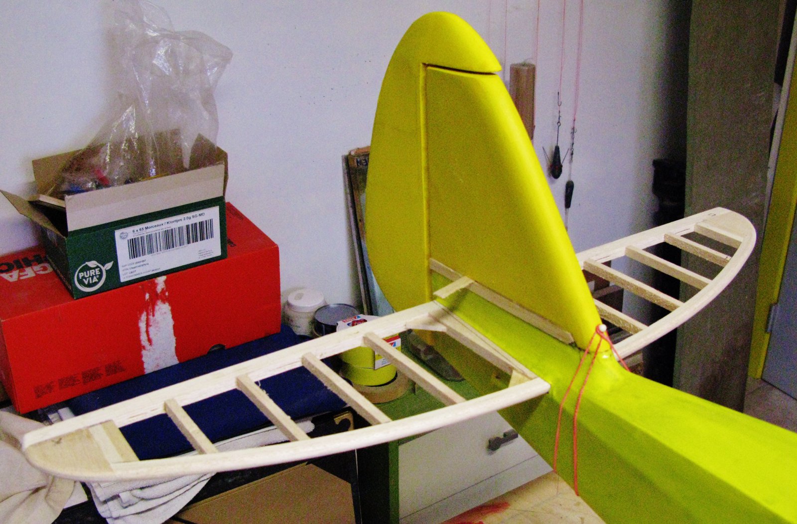

    Richtingsroer wordt definitief op kunststof romp gelijmd.
    Dit haaks op het hoogteroer.
