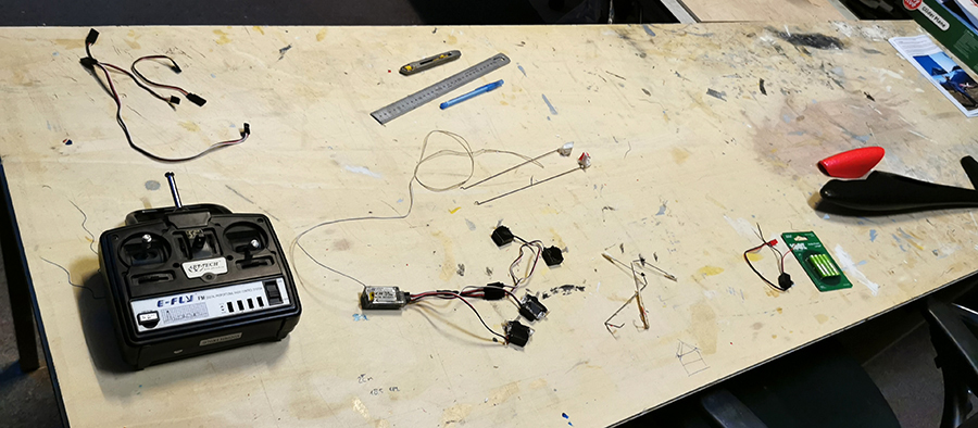

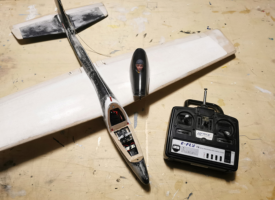

    De rc componenten komen uit m`n oude versleten Pitts, die was na vele jaren vliegen helemaal op:

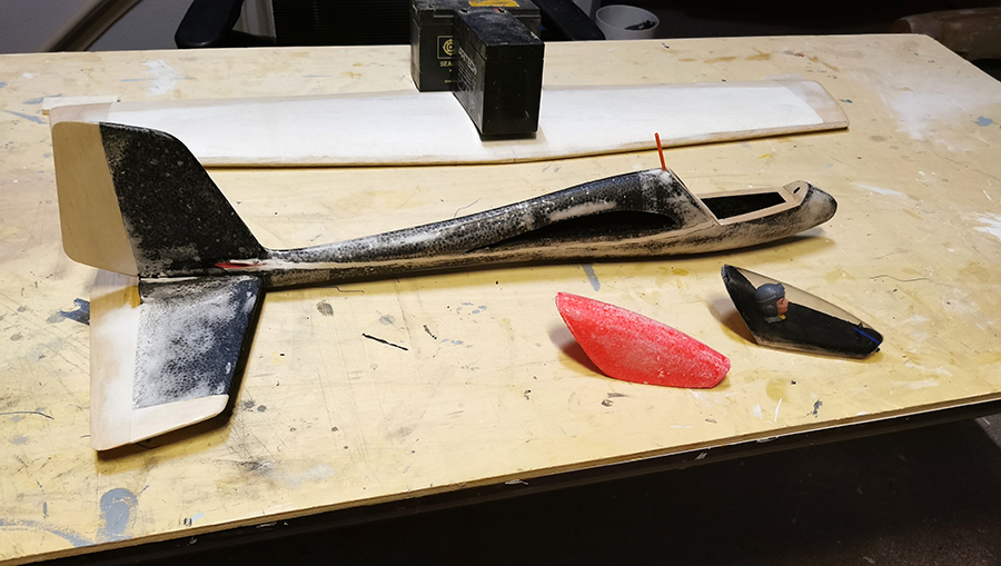

    De rc componenten en m`n LiDL Glider, hier de cockpit alvast losgesneden van de romp:
    De ontvangeraccu maak ik van 4 goedkope oplaadbare AAA 800mAh 1,2v cellen van de Action.

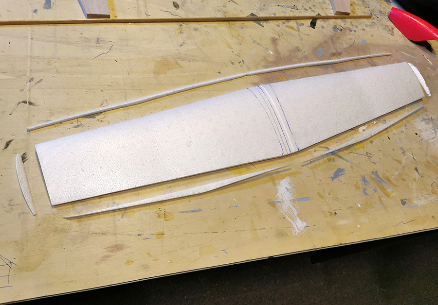

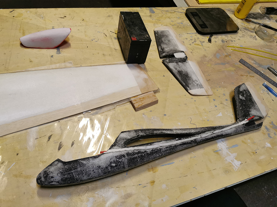

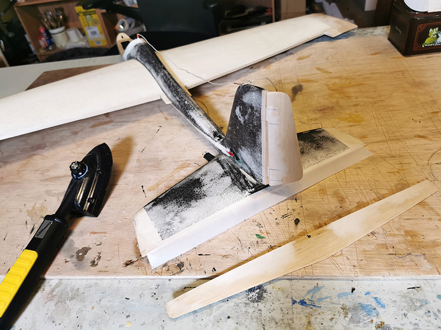

    Eerst de dubbele V-stelling uit de vleugel gehaald.
    Dit gedaan met kokend water uit de waterkoker en de rand van het aanrechtblad.
    Daarna 5mm van de voorlijst en 5mm van de vleugeltip afgesneden.
    De achterlijst heb ik van de punt van de tip naar de punt van de wortel afgesneden:

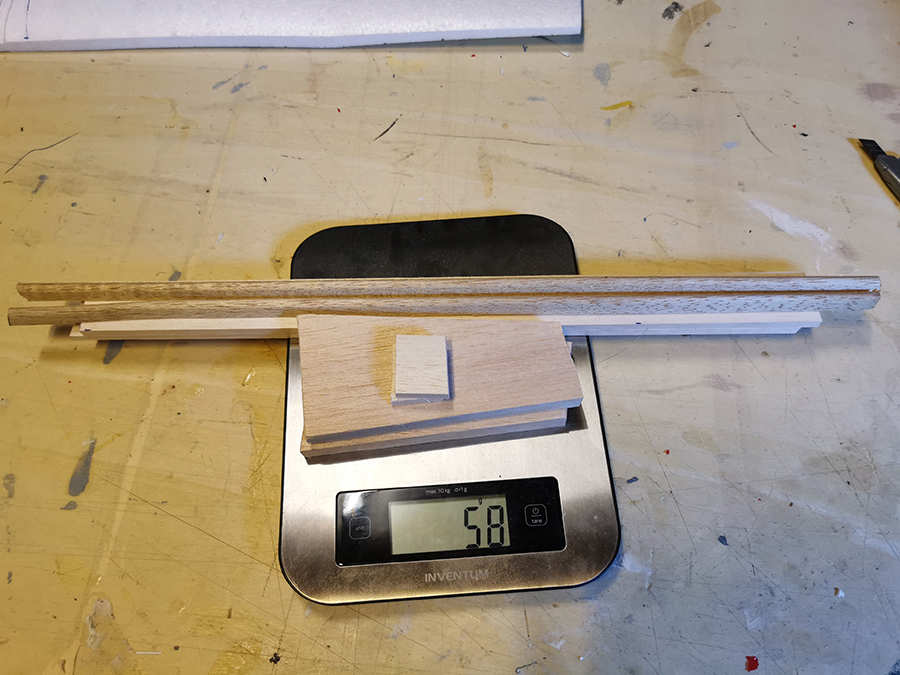

    Uit balsa de voorlijst, vleugeltippen en achterlijst gesneden:
    De balsa onderdelen voor de vleugel:
    Het richtingroer heb ik afgesneden van de punt van de tip loodrecht naar beneden.
    Het hoogteroer van de punt van de tip naar de punt van de tip aan de andere kant.
    De balsa delen tegen de vleugel gelijmd:
    En de balsa delen voor de staartvlakken uitgesneden:
    Alle balsa verlijmd aan de LiDL Glider:
    En na flink wat schuren en schaven wordt dit de vleugel:
    helixer, Frits37 en Cnn vinden dit leuk.

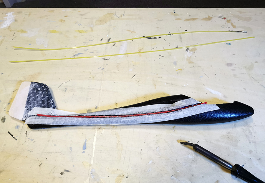

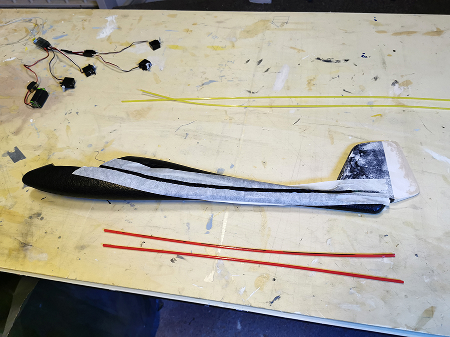

    Ik wil m`n LiDL Glider zo 'glad' mogelijk maken, dus ook geen servo`s of stuurstangen buiten de romp.
    Met afplakband aangegeven waar de sleuf voor de stuurstanghuls moet komen:
    Met een soldeerbout de sleuf door het schuim getrokken en de stuurstanghuls met hot-glue daarin gelijmd:
    Idem andere zijde:

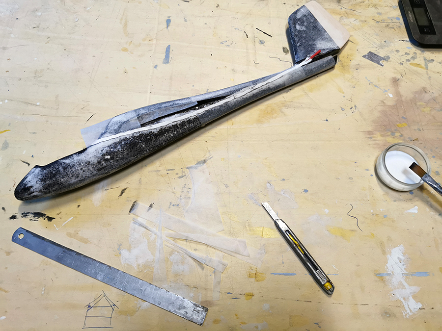

    De sleuven gevuld met light-weight filler en begonnen met het bekleden van de romp.
    Dit doe ik zoals bij m`n Hellcat en ME-163 d.m.v. tissue en verdunde houtlijm:
    helixer en Cnn vinden dit leuk.

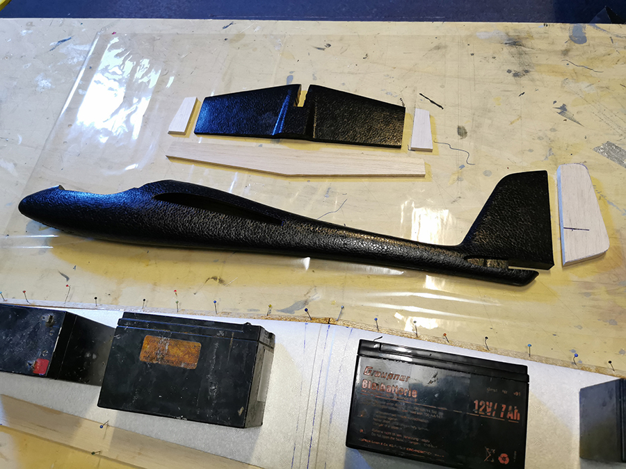

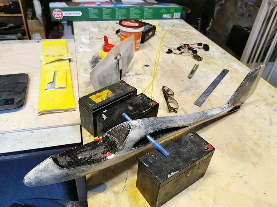

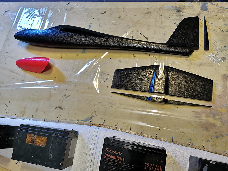

    Ook de vleugel voorzien van tissue en verdunde houtlijm:

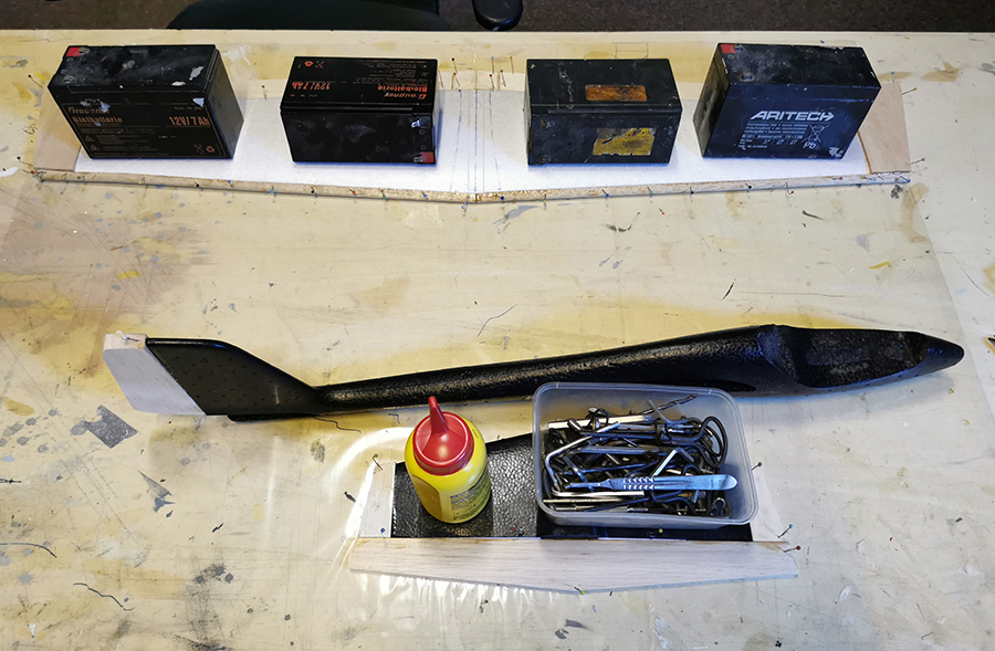

    Het drogen onder druk van loodaccu`s om twee graden wash-out in de vleugel te krijgen:
    Alles bekleedt met tissue:
    De wash-out zit er goed in, hier de vleugel op z`n kop:
    Een tweede laag verdunde houtlijm over de delen:
    Ook het kapje strak gemaakt en een laagje verdunde houtlijm erover:
    Door het tissue is alles gladder en vooral veel duurzamer dan het kale schuim.
    Met het kapje ben ik nog wat van plan, later meer daarover...

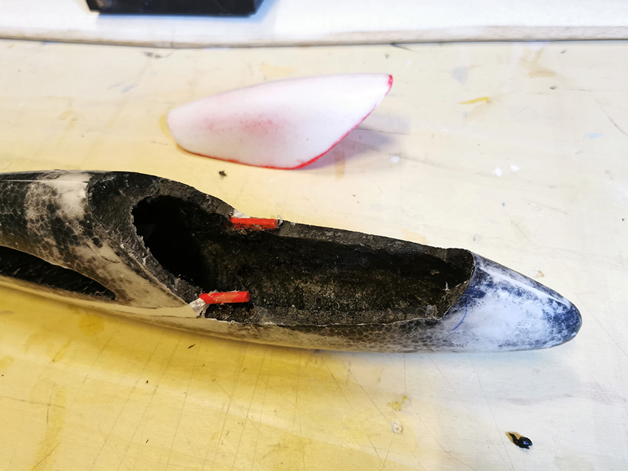

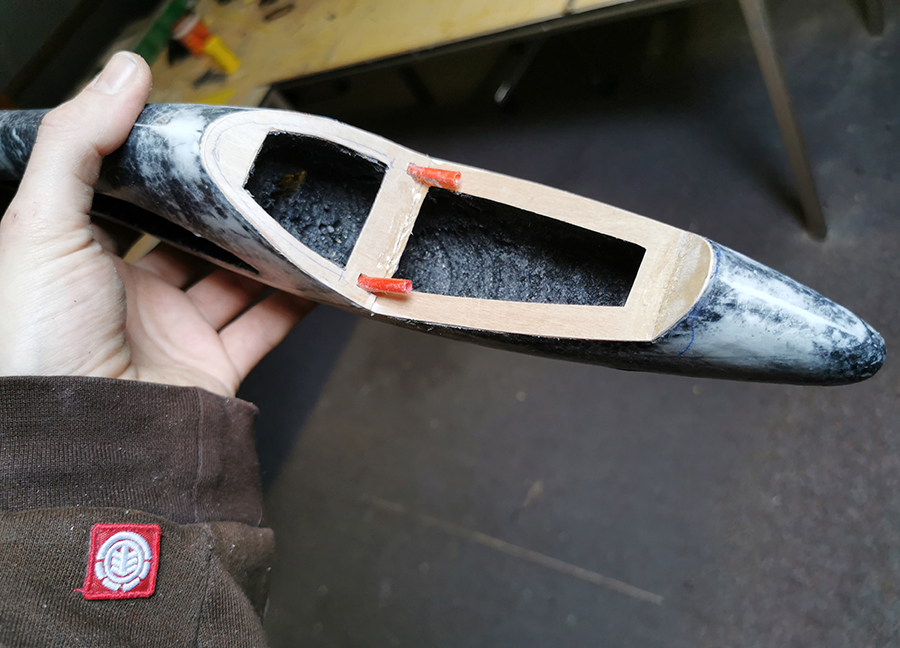

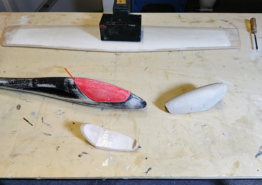

    Met een dremel de cockpit uitgehold voor de rc componenten:
    Van 1mm vliegtuigtriplex de cockpitranden gemaakt:

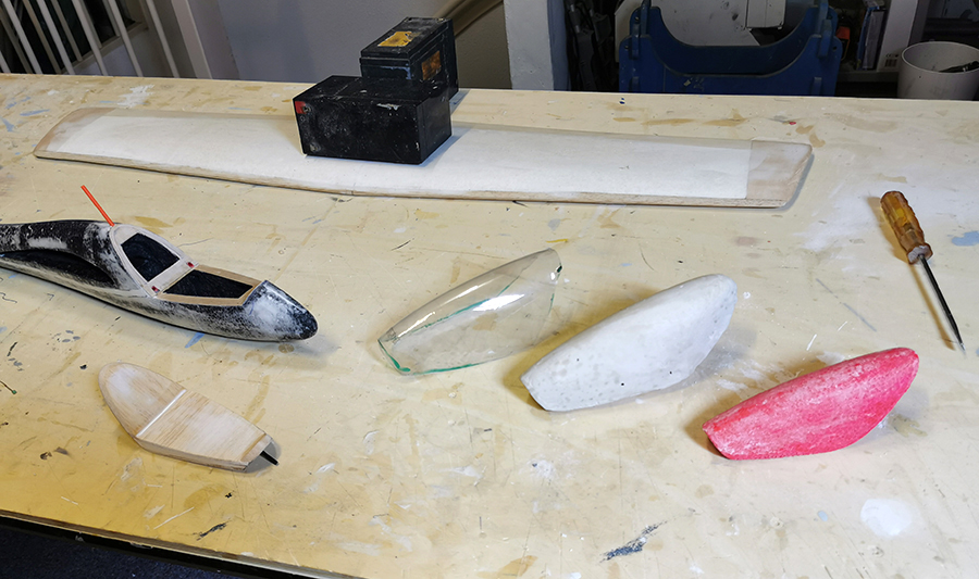

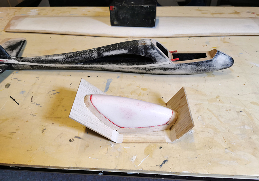

    De cockpitkap ga ik gebruiken om een transparante kap van te maken:
    De transparante cockpitkap ga ik met een PET-fles en heat-gun methode maken.
    De schuimen kap zal smelten door de hitte dus een plug van gips maken.
    Eerst de huidige kap geschikt gemaakt om een gipsen mal van te maken:
    Modelgips erover gesmeerd:
    De plug eruit gehaald en de binnenkant volgegoten met modelgips:
    De plug uit de mal gehaald en wat bijgeschuurd.
    Tevens de cockpitbodem van balsa gemaakt, deze is hol en verhoogd omdat de stuurkabels vrij hoog uitkomen in de cockpit:

    Gipsen mal in de PET-fles en met de heat-gun krimpen:
    De originele cockpitkap, gipsen plug en het transparante resultaat:

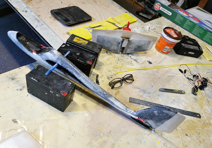

    Het hoogteroer, richtingsroer en de ailerons losgesneden.
    De aileron servo`s in de vleugel ingesneden en klaar om de vleugel op z`n plek te schuiven en lijmen:
    Het richtingsroer zet ik vast met conventionele scharniertjes:
    Het hoogteroer en de ailerons zijn te dun voor conventionele scharnieren.
    Deze stuurvlakken zet ik vast met een foliescharnier:
    Eerst een strook folie over de bovenzijde, dan de aileron omklappen en een foliestrook over de onderzijde:
    De rc componenten ingebouwd en de stuurfuncties aangesloten en ingesteld:
    M`n ruwbouw LiDL Glider:

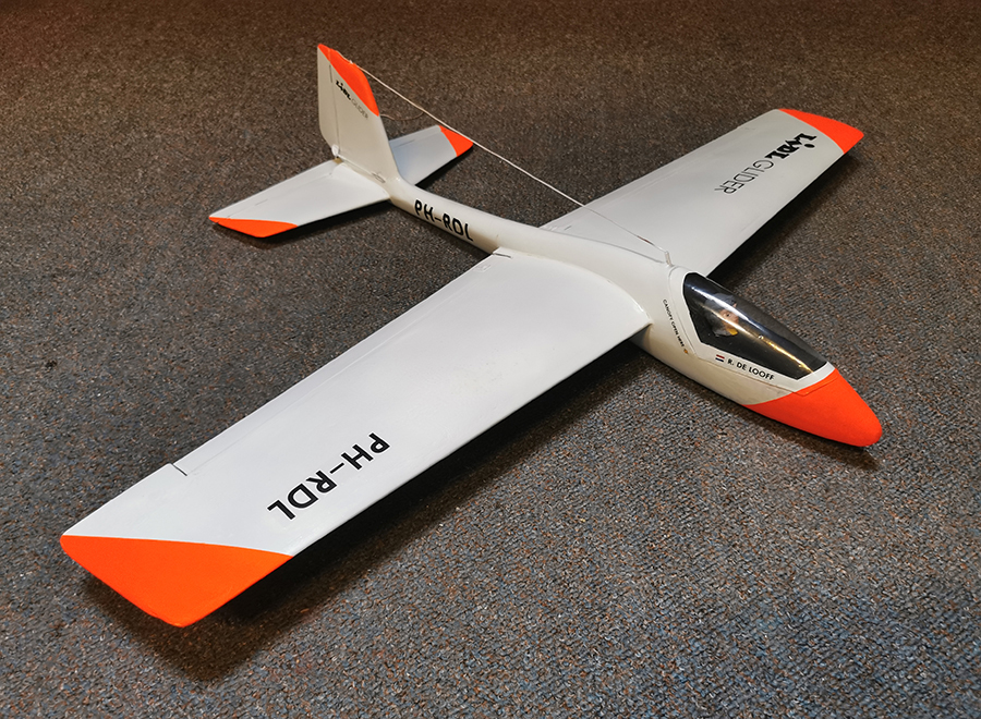

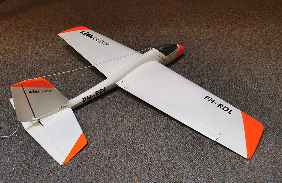

  13. ramses
    5.122
    N. Brabant

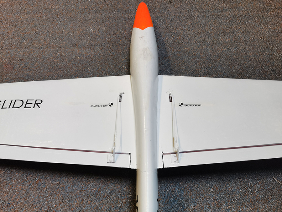

    Na de testworpen de LiDL Glider wit gespoten met goedkope spuitbuslak.
    De tippen geeft ik een fluor oranje (Humbrol) kleur:

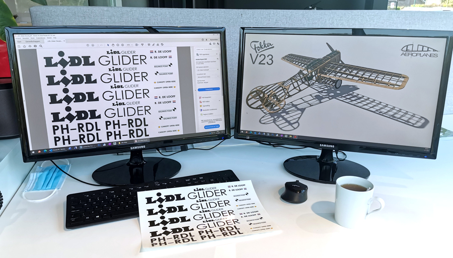

    Met photoshop zelf wat decals gemaakt en naar m`n werk gemailt om te laserprinten:
    Uitsnijden en aanbrengen van de decals:
    Door middel van Microsol gaat de decal in de ondergrond op:
    Het balanspunt na het werpen lag op 37,5% van de koorde:
    tjarko en Cnn vinden dit leuk.

    De originele LiDL Glider zo uit de doos en mijn rc hellingzweef bewerking daarnaast:

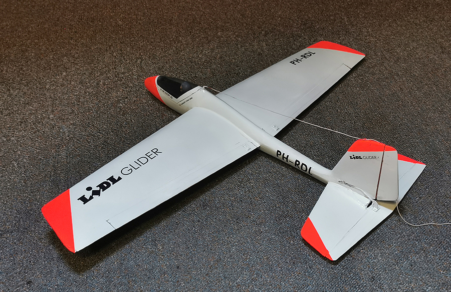

    M`n LiDL Glider is klaar :)
    Nou wachten op een geschikte dag met flink wat wind.
    Zal daarna een filmpje van de ervaring hier posten
