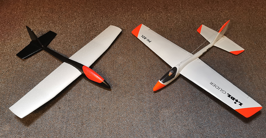

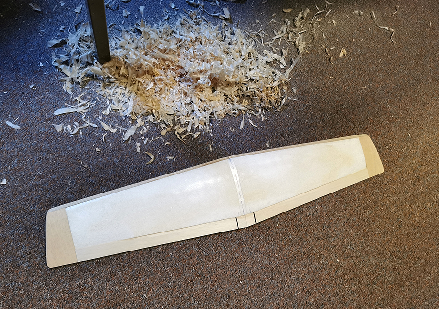

    Hoi GJ,
    (Iets) tipverdraaiing bouw ik persoonlijk (bijna) altijd in, maakt de kist minder tipstall gevoelig.
    Bij deze LiDL Glider is het niet nodig, de meeste conversies hebben dat ook niet en vliegen prima.
    Moet er wel bij vermelden dat mijn LiDL Glider veel zwaarder is dan de meeste conversies en dus de vleugelbelasting bij mijn LiDL Glider een stuk hoger is.
    Toch kiepert ze niet om in een stall en blijft bestuurbaar over ailerons.
    Rudder is inderdaad niet nodig, aileron en hoogte, dus bank&yank gaat zeker ook prima!
    Ik vond het een leuke toevoeging voor aan de helling, geeft de kist wat meer mogelijkheden.
    Mijn vleugel had ook die omhoog staande oren, maar die heb ik eruit gehaald.
    Ik heb uberhaupt geen V-stelling, een rechte vleugel en full lenght strip ailerons:
    Ik heb wel de vleugel behoorlijk vergroot qua oppervlakte, vooral bij de vleugeltips en de grotere koorde, hier ook goed te zien:
    De helling waar ik aan vlieg is een erg turbulente helling vanwege de bomen aan de voet van de heuvel.
    Ik vlieg met m`n LiDL Glider het best als het stevig waait, en wat extra gewicht was wel welkom.
    M`n LiDL Glider weegt van zichzelf al zwaar, AUW is 425 gram.
    Toch vliegt ie (te zien in vliegfilmpje Gulbergen) nog beter met een flinke kiezelsteen erbij.
    Als je een mooie helling hebt met constante wind zou ik `m licht houden.
    Wat ik ook nog een keer wil proberen is de vleugelverdraaiing zoals @Hein.z die heeft gemaakt.
    De beide vleugelhelften met een servo verdraaien ipv ailerons.
    Leuk dat je er ook een gaat maken :thumbsup:
    Jij kan hem zo om de hoek vliegen in de Eifel, helemaal ideaal!
    Ben heel benieuwd wat je ervan gaat maken!
    Laatst bewerkt: 16 aug 2022
