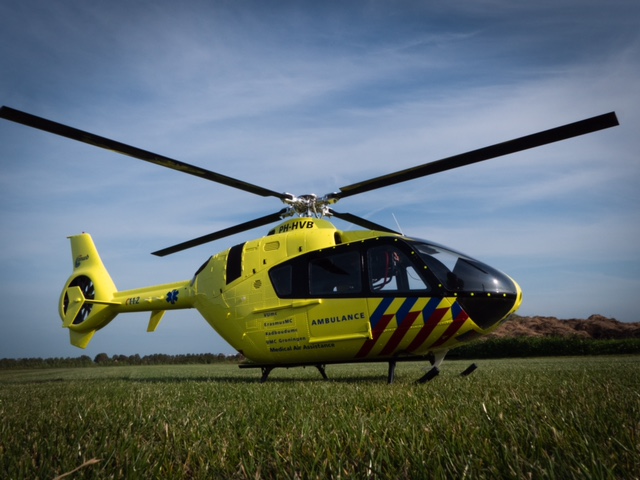

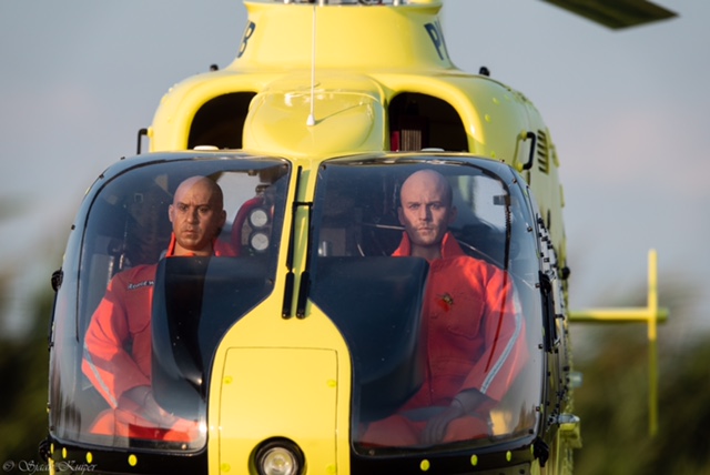

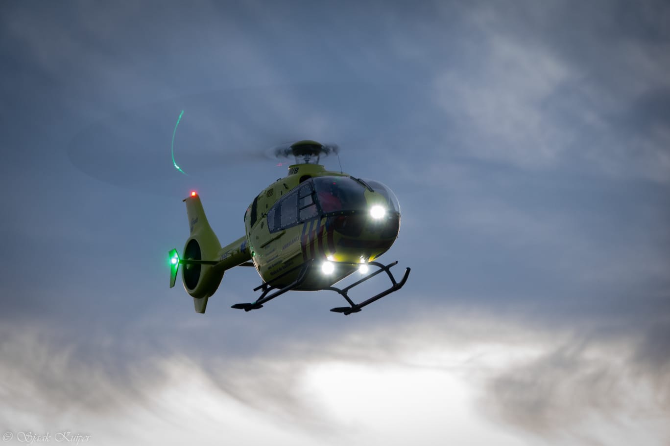

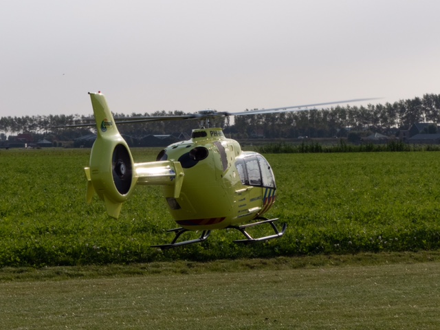

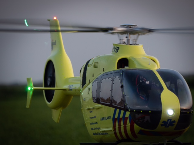

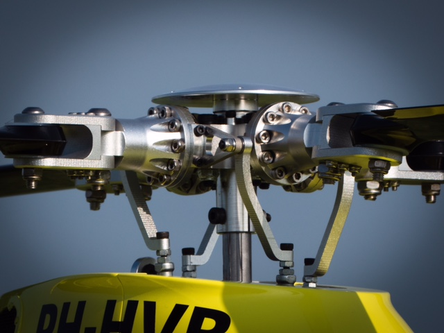

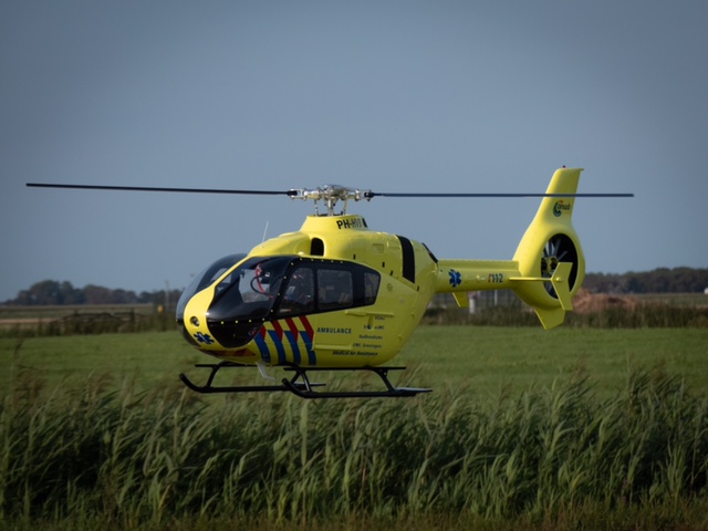

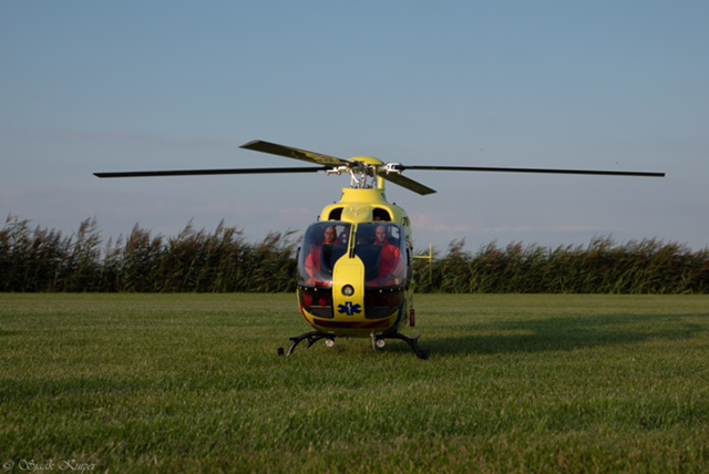

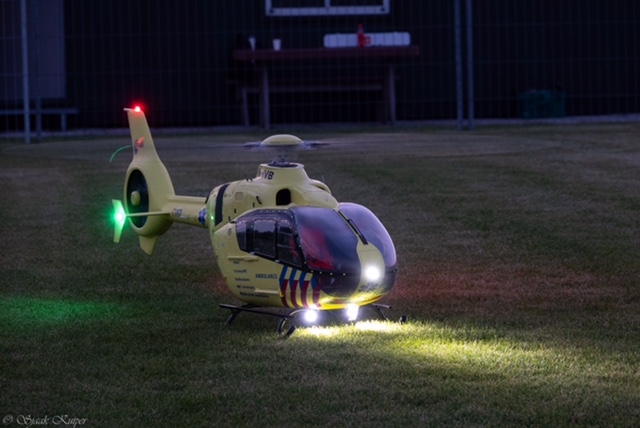

IMG_1818 door HeliPaul geplaatst op 17 sep 2020 om 23:45 IMG_1825 door HeliPaul geplaatst op 17 sep 2020 om 23:45 Na een jaar heerlijk gebouwd te hebben aan mijn eerste schaalheli hier het resultaat IMG_9925 door HeliPaul geplaatst op 24 aug 2019 om 23:20 IMG_9923 door HeliPaul geplaatst op 24 aug 2019 om 23:20 IMG_9927 door HeliPaul geplaatst op 24 aug 2019 om 23:20 IMG_9926 door HeliPaul geplaatst op 24 aug 2019 om 23:20 IMG_9921 door HeliPaul geplaatst op 24 aug 2019 om 23:20 IMG_9920 door HeliPaul geplaatst op 24 aug 2019 om 23:20 IMG_1821 door HeliPaul geplaatst op 17 sep 2020 om 23:45 63c2eb65-e360-44fe-bc6b-bb5f9fff7823 door HeliPaul geplaatst op 17 sep 2020 om 23:45
Ik heb een T-rex 700 DFC als basis gebruikt, de romp komt van Vario, een 4-bladkop van Double Cats en een 380Kv Xnova motor
