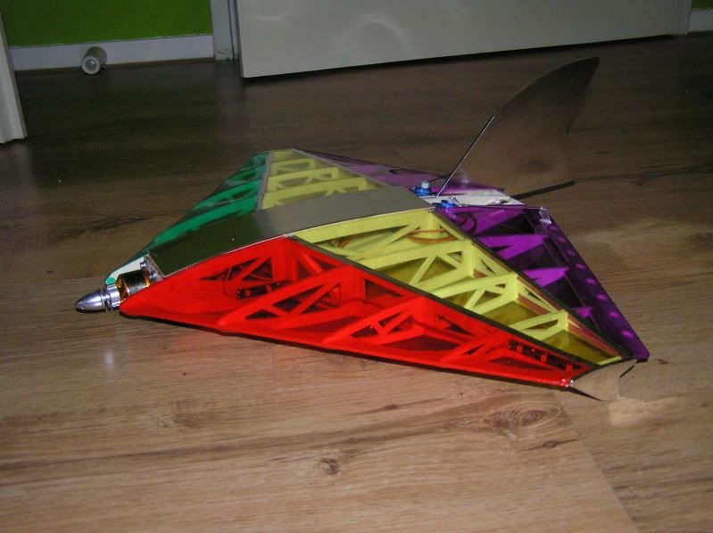

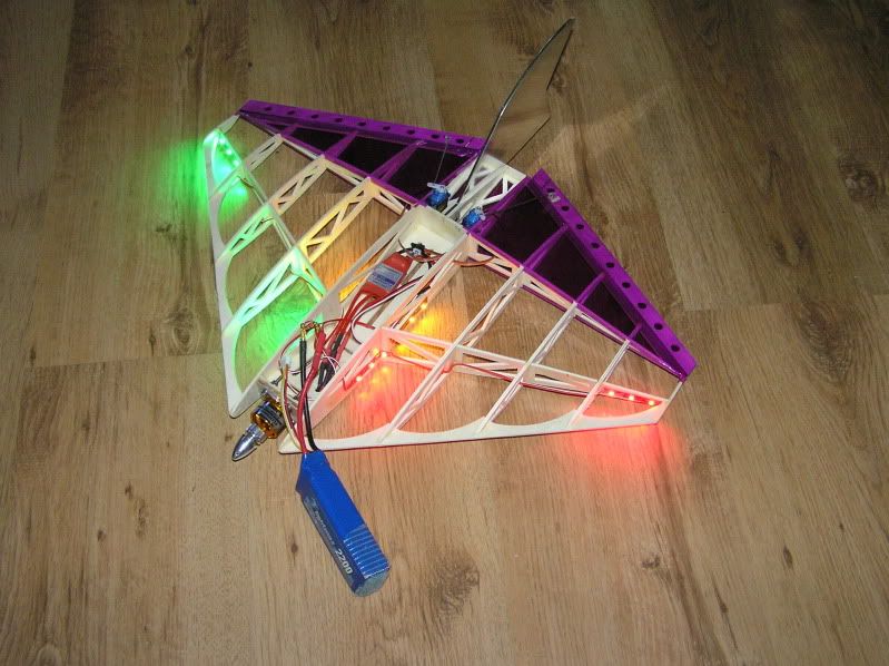

Ik ben bezig met het bouwen van een lightra delta van ymax.nl
Heb er maar een nieuw draadje voor gemaakt aangezien ik zag dat al meer mensen met deze kist bezig zijn....
Ik maak er wel gelijk een light---ra delta van.....
Het is al de wat nieuwere versie met afneembare staart om schade tijdens transport te voorkomen.

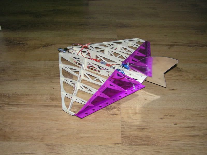

hier al wat foto's:
Hier even de setup die ik ga gebruiken(geen garantie hoe hij ermee vliegt, is experimenteel)
2x HXT500 servo
1x 25A Turnigy plush (18 zou ook genoeg zijn, maar deze regelaar heb ik nog liggen)
1x 1300mAh 3s zippy flightmax(deze gebruik ik ook in mijn swiftII)

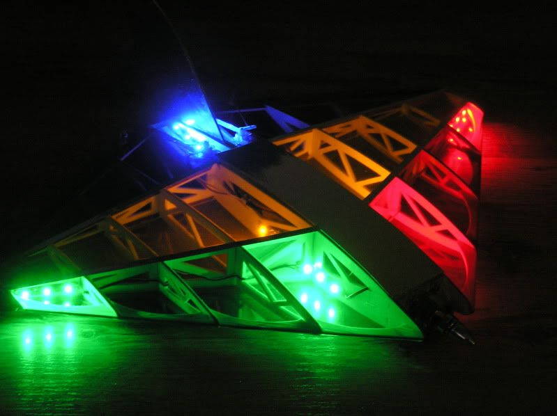

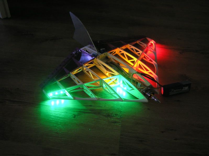

(laat je niet misleiden door de foto's in de eerste post, hier heb ik een 2200 mah batterij liggen, maar das puur voor de verlichting voor de foto's)
1x turnigy C2826 1650KV
Prop weet ik nog niet zeker, maar ik denk dat ik er een 6x4 op ga zetten in eerste intantie.
Verder komt er een orangeRX ontvanger in(DSM2).

Waar is die vin van gemaakt, aluminium of zo? Of is het zilveren folie?
De spanwijdte is 50 cm. die staartvin (kielvlak) is gemaakt van 3 mm balsatriplex wat bespannen moet worden. Zo te zien heeft Corne dat gedaan met alufolie.

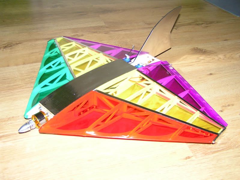

Is inderdaad gecoverd met zilveren oracover, daar komen ook nog blauwe leds op(heb ik er net opgezet, en ben nu het overige coverwerk aan het afmaken....zal morgen(of moet ik zeggen vandaag) weer wat fotootjes posten als het coveren geheel voltooid is.
Hier nog ff een update..het coverwerk is af, nu de setup er nog goed inleggen qua zwaartepunt.....en dan kunnen we een keertje gaan proberen hoe hij vliegt....

Setup:
Motor: Turnigy C2826 1650KV
ESC: Turnigy basic 25A
Servo: 2x HXT500
Accu: Turnigy flightmax 3s1p 1300mAh
Prop: APC 7x4 Electric
Het geheel trekt op tafel nu 16A max.
Ik denk er wel aan om misschien een grotere prop te gaan gebruiken, voor wat meer snelheid....eerst eens kijken wat ie zo doet......

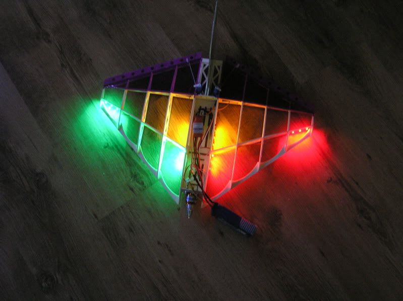

led stips zijn van HK.
Na 30 gram lood is het zwaartepunt beter, alhoewel nog niet optimaal is er nu mee te vliegen....
