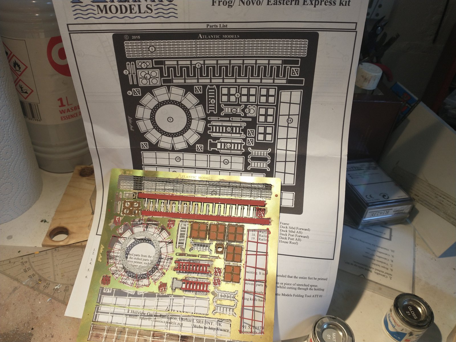

We zijn weer een paar jaar verder en op het www vond ik een PE set voor de South Goodwin.
De kit had bijvoorbeeld geen railing werk
Laddertjes zijn ook een stuk mooier.
Het bordes rondom het licht is veel en veel gedetailleerder.
Fluks bestellen, dus.
In de UK.
Ondanks de bewering "All duties and fees paid" kwam er nog een pittige naheffing.
Bijna de helft van wat ik voor het setje betaald had.
Viva la Brexit,:rolleyes:

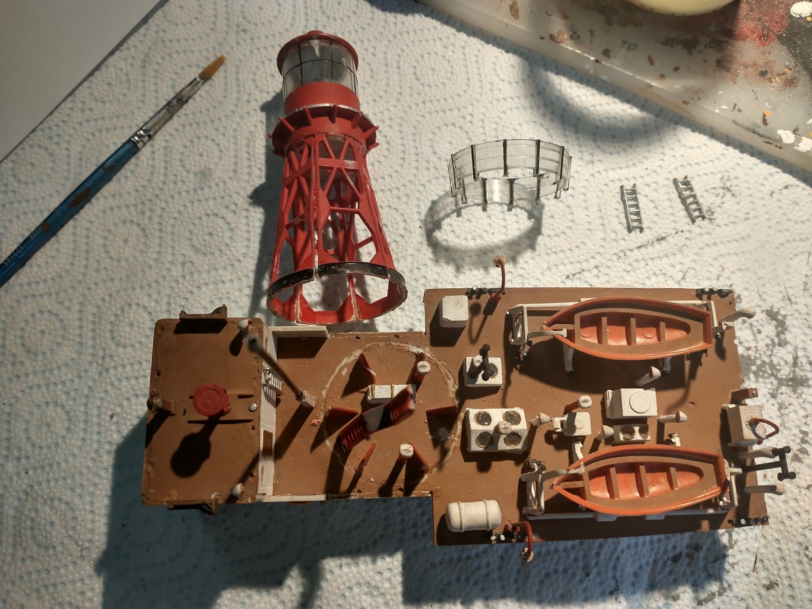

Hier al in de beschilderingsfase.
Eem 25+ jaar oud model uit elkaar halen, zodanig dat de onderdelen heel blijven.
Zie het als een uitdaging...

Dit was mijn eerste keer dat ik een boot ge-upgrade heb met PE.
En ik moet zeggen dat ik het wonderlijk vind wat ze op die manier kunnen maken.
