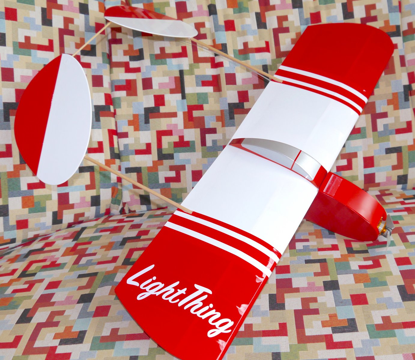

    Hier wat foto's en een video van mijn laatste ontwerp, de LightThing. De staartvlakjes staan in een omgekeerde V-vorm, wat je kunt aansturen met een normale V-tail mixer, alleen werken de stuurvlakken nu ook min of meer als rolroer. Dat inplaats van de "tegenwerking" (nou ja) bij een normale V-staart.
    Max.
