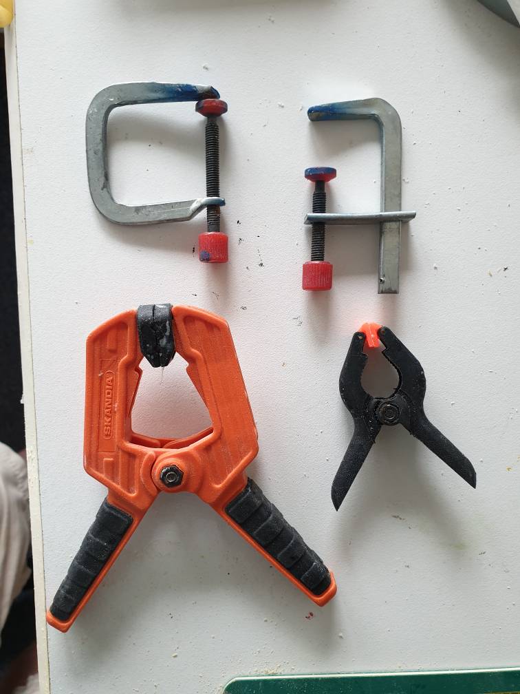

Ik heb die zelfde wegschietende klemmen en een soort (die staande op de foto) met een rateltje die zou moeten remmen....niet. Maar het liefst gebruik ik die linker oranje klemmen. Hebben veel ruimte in de bek zelf en klemmen heel goed. Deze heb ik gekocht bij lokale bouwmarkt Karw.. Groeten Roelof
Ha Peter, Er staat Skandia op. Ook die kleine metalen lijmtangen gebruik ik graag voor de kleine dingetjes. Succes Roelof
Ik ben niet zo kapot van die draaidingen, bij aanzetten verdraait vaak de voet, dus ook het te lijmen voorwerp. Maar bedankt voor de tip Grt peter.

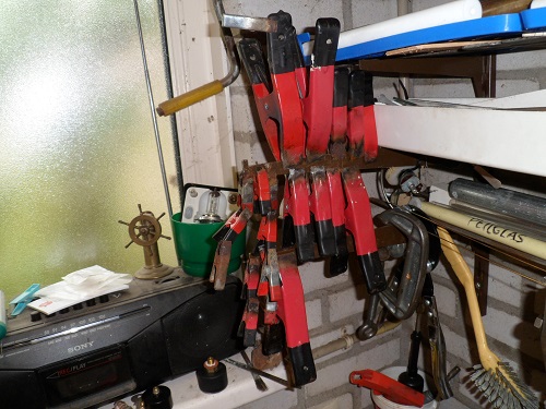

Ik ben geen houtbewerker, maar voor mij zijn de leukste te vinden in de winkel van "Fallissements verkoop", sorry voor de naamvermelding. Op de onderstaande foto de klemmen, die ik misbruik voor het zowel klemmen van hout alswel klemmen van onderdelen voor hard- en zacht solderen. Bij mijn laatste hardsoldering werd de bek van de kleine klem op het onderdeel vast gesoldeerd. Geen probleem. klem afslijpen en restant van de klem in de vuilnisbak bewaren, kosten minder dan een Euro. Aan de linkerkant de verzameling van kleine klemmen. Groet Henk

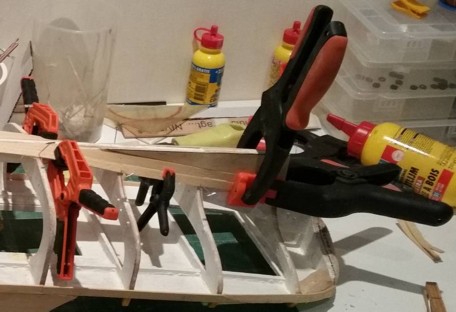

Ga naar Action . Daar hebben ze kleine metalen klemmetjes met vlakke bekjes bekleed met soort siliconen/plastic. 10 of 20 in zakje en ze werken perfect en zijn zeer goedkoop. . Ook de gewone wasknijpers. Ja die houten zijn zeer bruikbaar. Niet de kunststof kopen. Die maken lelijke afdrukken in hout. Ze hebben trouwens daar ook de grotere klemmen (zelfde soort die HobbyKing heeft) maar die zijn voor veel werk gewoon te sterk. Kijk daar mee uit. Wat ook fijn werkt voor beplanking zijn kleine wigjes. Zaag wig in kleine plankjes/staafjes van 1x1,5 bij 5 tot 10 cm oud hout. Beetje idee van oud type wasknijper. Je kunt ook het formaat maken wat je nodig denkt te hebben. Maak er zoveel als je nodig hebt 50 tot 100 .Goed voor regenachtige middag) Deze houden beplanking uitstekend op plek zonder afdruk in balsa te maken. En kost alleen maar wat oud hout en tijd) Succes.
