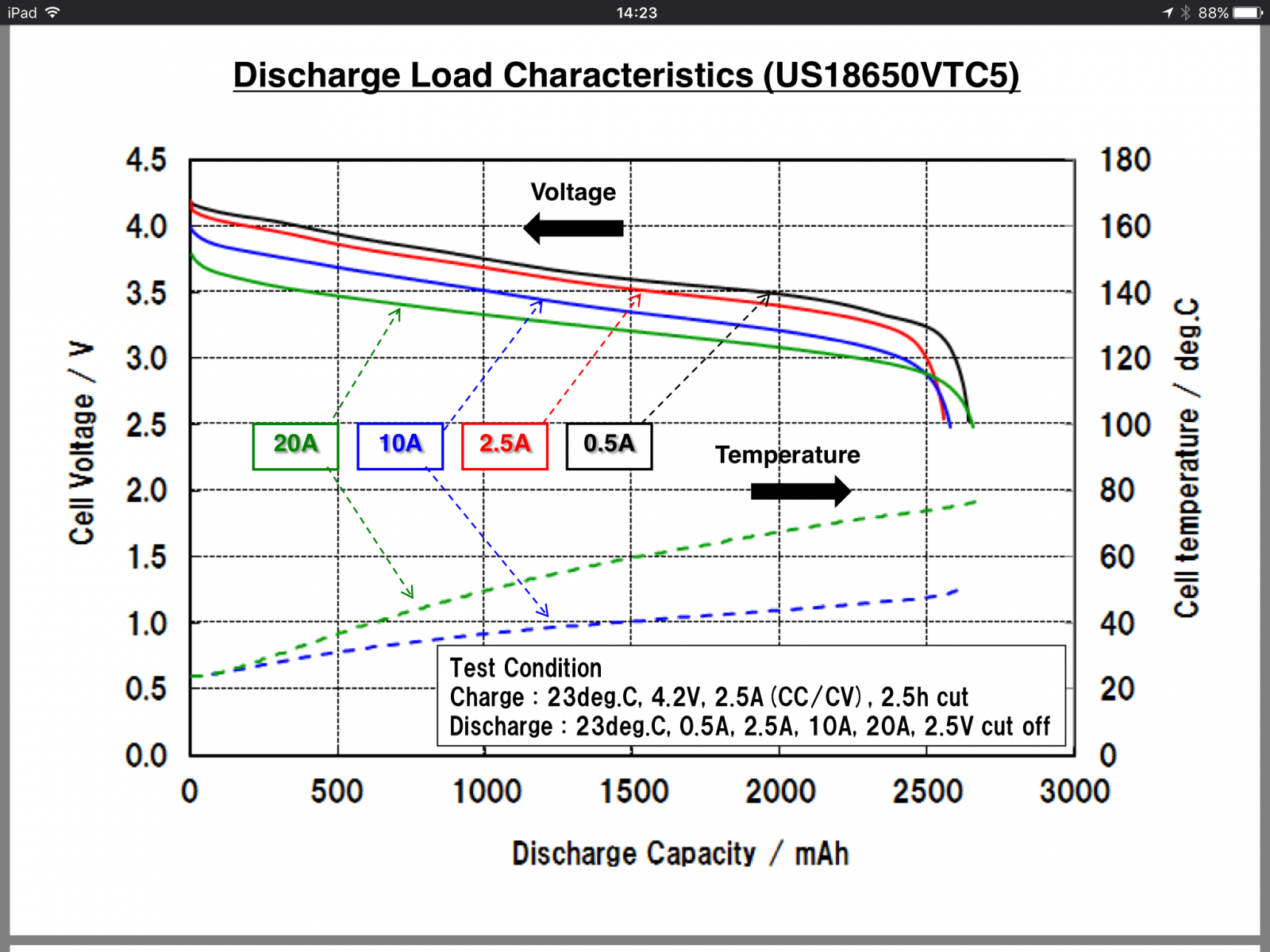

Onder de link naar Emcotec vind je de datasheet.
Daar zie 20A discharge curve. Dat ziet er toch echt goed uit? Dat is al 8C discharge. Het is duidelijk dat ze maar tot 12C worden gespecifieerd.
