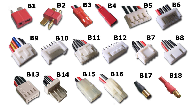

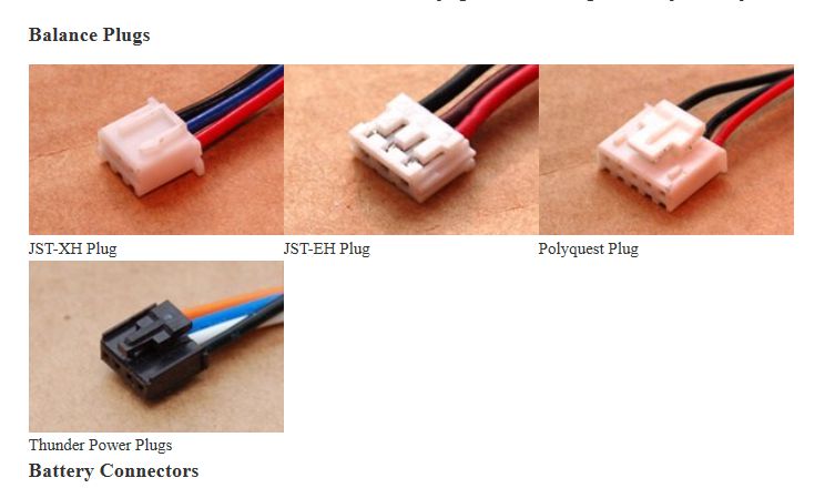

    Bijgaand de meest voorkomende stekkers:
