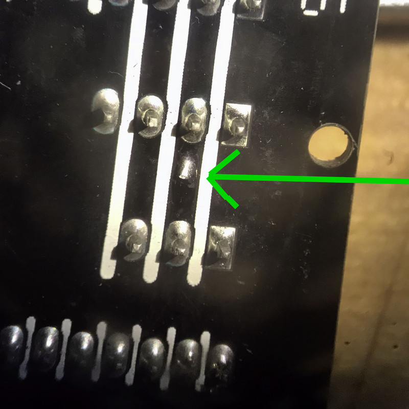

Bedankt voor jullie reactie's. Ik had meerdere LiPo's die allemaal 'stuk' waren. Ik heb ze gekregen en ze waren oud dus zou n.l. best kunnen dat de LiPo's hun beste tijd gehad hebben. Maar dit was te vreemd, en jullie reactie's bevestigen wel dat het mogelijk de lader is. Ik heb de lader ½ uurtje geleden uit elkaar geschroefd. Nou valt me niks tegen zit heel netjes in elkaar. Toen zitten meten. Pootje '2' maakte echter geen contact. Ik heb nu een draad brug gelegd (blauwe draad op foto) en de lader meet nu wel OK ! Daar lijkt dus de fout te zitten ! Overigens vond in menu ook een internal resitance test. Die heeft 3 keer 018 mOhm voor mijn Zappy 4000 11,1 Volt 3S LiPo . Is dat een goede waarde ?
Zat daar dan een printspoor dat verdwenen is? Want je hebt nu een verbinding gemaakt tussen de 3 en 4S aansluiting. Nou ja, als het werkt. De IR is niets van te zeggen, je weet niet wat de weerstand nieuw was. Als ie presteert dan is het prima. Het zit normaal zo rond de 6-10 milliohm. GJ
Ik kreeg 4 LiPo met 2 laders. Met opmerkingen, is wat mee maar weet niet wat. De 2e lader had zelfde kuren. Die dus ook uit elkaar gehaald, of beter het voorschakel printje in dit geval. Nou bleek inderdaad zelfde probleem te zijn. Een doorgebrande printbaan. Zie foto
OK, dus de printbaan is weggebrand, kan, balancerkabel misschien ooit eens verkeerdom erin gestoken. GJ
