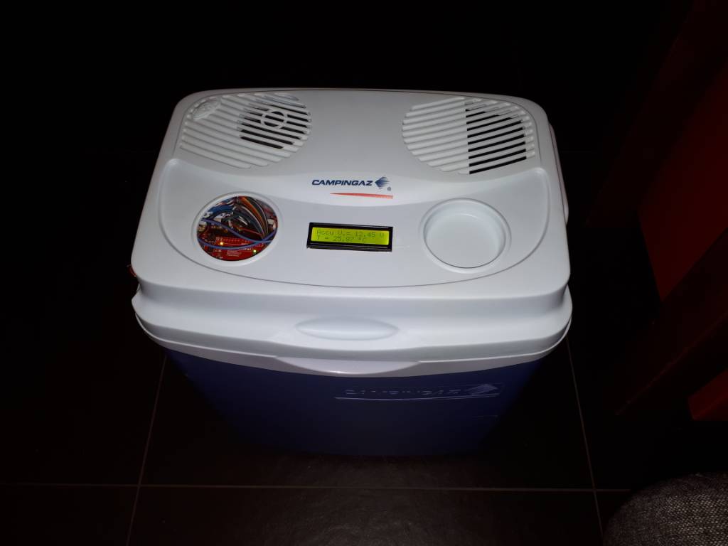

Neem een koelbox, omgekeerd aansluiten ipv koelen verwarmen, ardiono regeling met temperatuursensor erop en loodaccu erin. Ruimte genoeg voor alle lipo's
Ik heb er zo één...om te koelen. Ik begrijp dat ze heel af en toe bij de Aldi in de aanbieding zouden zijn. Hoe lang duurt het verwarmen hierin? Ik heb grote lipo's, tot wel 8000mAh 2S als 3S.

Ik zat thuis alles erin op kamertemperatuur. Setpoint op 20 graden en dan meenemen als ie te laag in temperatuur komt gaat ie aan. Niet te lang openhouden. Hij vreet wel stroom als hij aan gaat, ca 5A. Er moet wel een redelijke accu bij.
