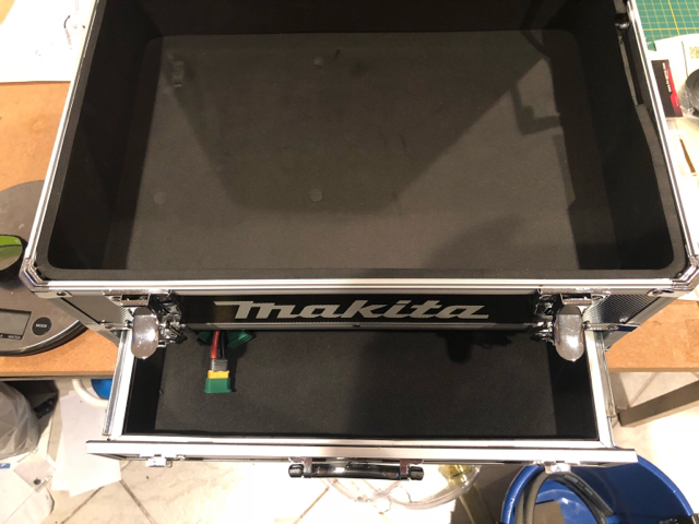

Nadat ik met koud weer een lipo pakketje kapot heb gevlogen is het nu tijd om een lipo verwarmingskoffer te gaan bouwen.
De volgende punten wil ik erin verwerken :
* 1 geregelde continue temperatuur
* 1 alles in 1 koffer (lader/verwarming/stroom)
* Mogelijkheid om buiten de interne stroombron ook een externe bron te kunnen gebruiken.
* USB oplader voor nood
Als componenten ga ik gebruiken :
Temperatuur regeling :
http://s.aliexpress.com/qmQfiiuY
Verwarmingselement :
http://s.aliexpress.com/yUr6JVB3
USB lader incl voltmeter :
http://s.aliexpress.com/YBr2yMjU
En de koffer waar alles in komt :

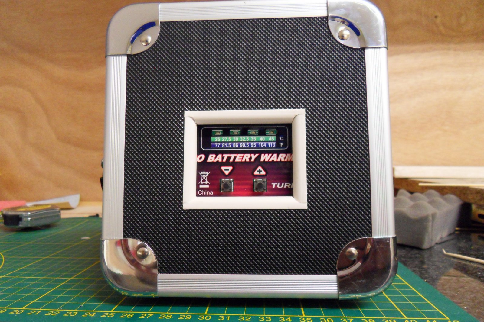

Hoi Bart
* als je van mening bent dat ik je draadje kaap, gewoon een PB dan delete ik *
Ik ben uitgegaan van een ander principe, koester aan F5J dat ik niet meer met zoveel spullen hoef te zeulen.
Bij F5J zijn de accu's klein dus waarom een mega box waar ik de accu's in moet zoeken.
Dus ik heb een wat andere - vooral kleinere - oplossing gekozen op basis van materiaal die ik al had.
Basis is het standaard hobbyking zakje:
https://hobbyking.com/nl_nl/turnigy-programmable-lipo-battery-warmer-bag-12v-dc.html?___store=nl_nl# .
Op zich een ideaal ding, maar de isolatiewaarde is te verwaarlozen.
Simpele oplossing, het zakje in een geisoleerd koffertje prutsen.
Basis is een cd-box van Leitz. Deze geisoleerd met 2 * 3mm kurk. Een bec van alie ingebouwd zodat ik ook kan opwarmen aan mijn 4S accu naast de gebruikelijke 12V lood (motor) accu / sigarettenplug. De binnenkant van het zakje om de verwarmingsspiraal weg gesneden en alles geplakt op een stukje epoxyplaat.
Super simpel, past altijd in mijn vliegkoffer, razendsnel op temperatuur want geen volume en stroomverbruik in vergelijking met het kale zakje te verwaarlozen.
Groet
Johnny

Ziet er goed uit Johnny,
Als ik het idd alleen voor f5j pakketjes zou gebruiken dan was mijn “mega” box idd een beetje overdone.
Ik wil een box hebben waar alles in zit. Lader/heater/kabels/accu’s voor verschillende vlieg activiteiten etc etc.
Hoi Bart,
De term mega box was ook niet als kritiek of sarcastisch bedoeld hoor.
Je post in F5J dus ik heb de vrijheid genomen een andere route te posten.
Veel plezier met het bouwen en gebruik. Scheelt inderdaad een hoop wanneer de accu's lekker warm zijn!
