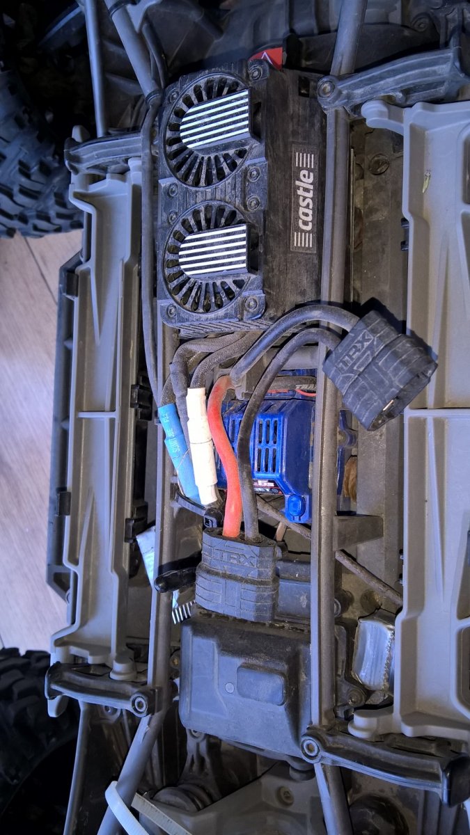

ikzelf ga hem upgraden met de castle 2028 esc motor setup . zodat ik tot 8s lipo kan gaan . maar met die motor op 6s gaat ook al sneller heb ik me laten vertellen .

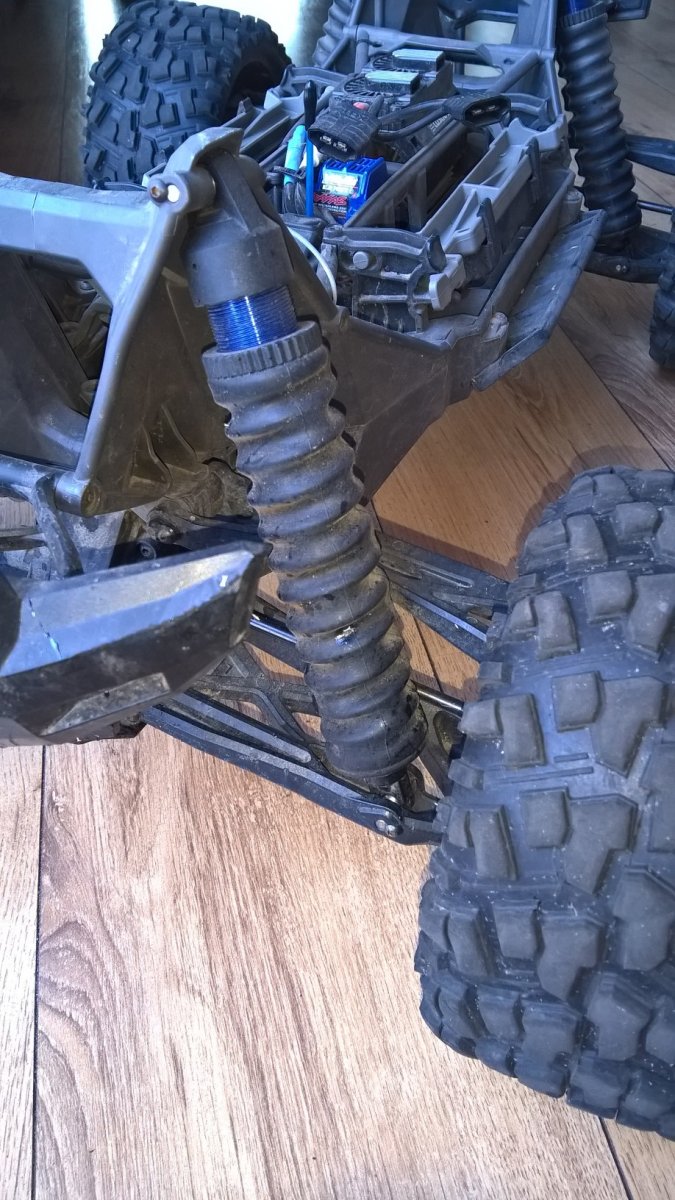

ff snel een fotootje van die van mij . met kousen om de schoks en de castle creations cooling fan . daaronder zit nog gewoon de standaard traxxas motor.
zie het verschil met de stampede :)
ziet er nog redelijk netjes uit na een dag water en zand pret .
deze shok bescherming is gemaakt van een oude binnenband :) alweer geld bespaard en t ziet er te gek uit. nog belangrijker t werkt !!!
de enige nieuwe onderdelen die ik heb moeten kopen waren de twee staafjes van de shoks voor .
deze waren stuk gegaan na een serieuse aanrijding met een echte auto . de rest was er niets stuk . dus dat bewijst wel hoe sterk deze machine is .
