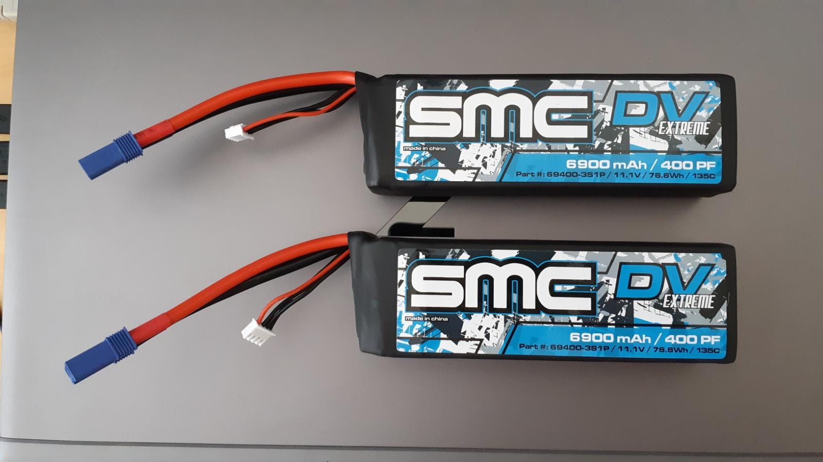

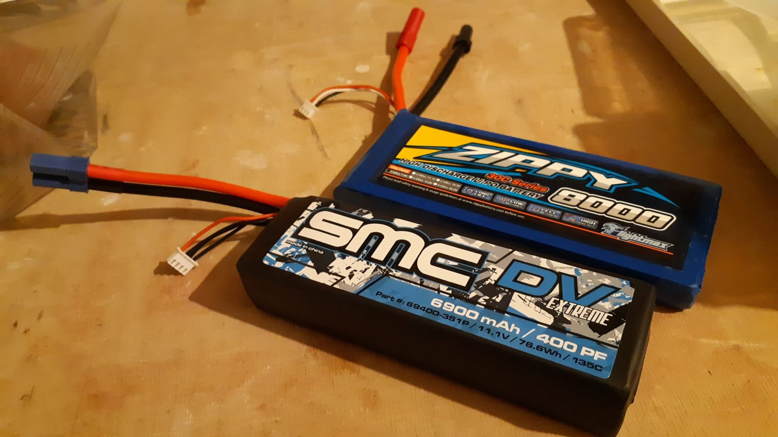

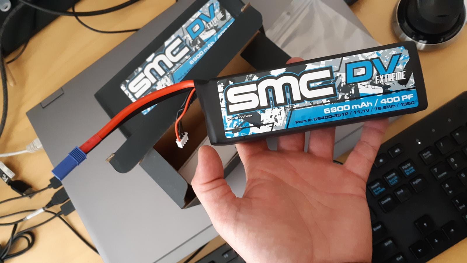

Ze zijn binnen! Bij deze de laatste post tot nu toe. Zodra ik heb kunnen testen laat ik het hier weten.
Honderdvijfendertig C ! Er staat alleen niet bij hoeveel nanoseconde ze dat overleven. Maar die 160A uit je startpost zouden ze makkelijk moeten houden. Dat is nog geen 25C. Ben benieuwd hoe het gaat!
Die 135C is idd. in burst. Volgens metingen op RCG zouden deze lipo's richting de 35C moeten gaan continue. Blijft welhaast idioot waarom fabrikanten zulke ontlaadstromen op de lipo's zetten. Eigenlijk nog gekker dan een te hoge capaciteit. Ben ook erg benieuwd hoeveel "sap" eruit te halen valt. Moet eerst de stekkers vervangen voor XT150 welke ik zelf gebruik.
Dat doen ze ook niet. Het zijn de handelaren (accuboeren) die dat doen. Misschien dat een heel enkele kleine fabrikant het doet om bij de modelbouw snel een hoop geld te verdienen. De professionele wereld trapt daar niet in. Als de fabrikanten met dit soort beweringen bij die klanten aan komen is de kans groot dat ze een order wel kunnen vergeten. Volledig onrealistische waarden die misschien gedurende 1 micro seconde gehaald kunnen worden. Als het langer duurt smelten de verbindingen tussen de cellen in de accu weg, zelfs de verbindingen in de cellen houden dat niet vol Let wel bij deze accu's is 135C ruim 930A.
