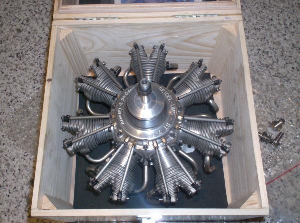

  12. Henri Kaper
    Henri Kaper verslagschrijvers
    25 nov 2006
    3.243
    Zo één?
    aurectar vindt dit leuk.
  13. Ariel
    Ariel PH-SAM
    8 dec 2009
    2.821
    Hoorn NH
    Ja!
    Johannes
