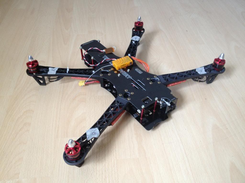

Hoe ik de TBS Discovery vandaag ontvangen heb:

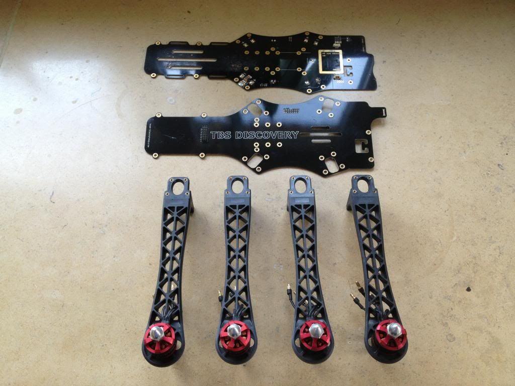

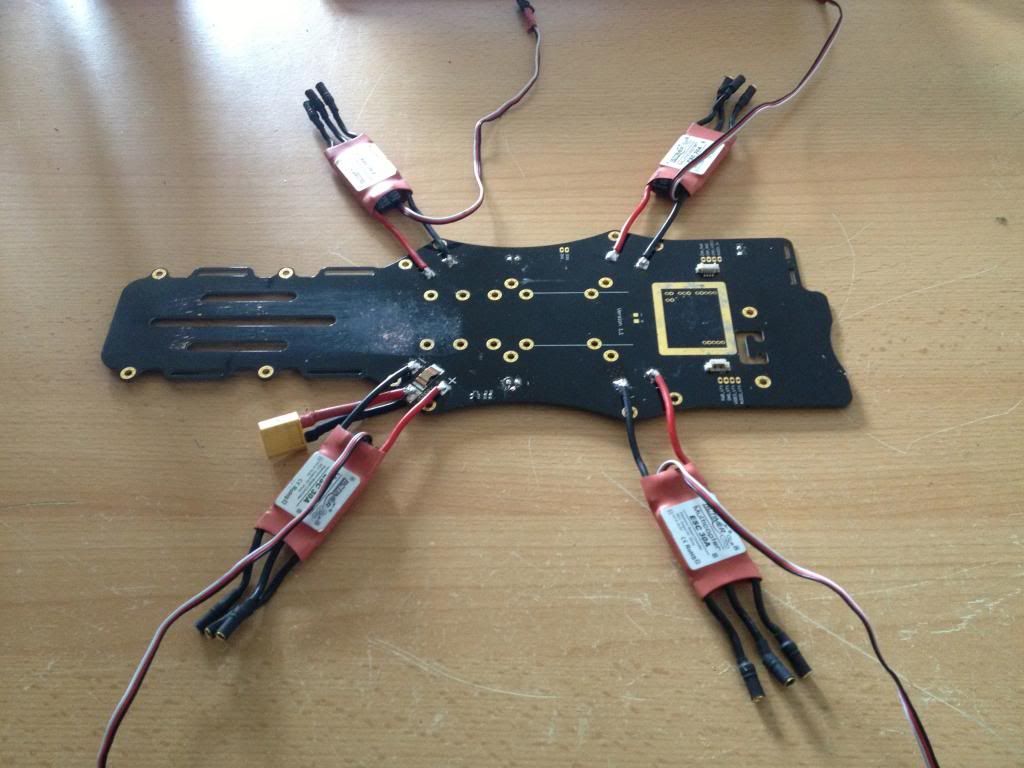

Volledig (en heel netjes) gebouwd. Toch heb ik besloten hem volledig uit elkaar te halen. Niet alleen om hem een beetje schoon te maken, maar ook zodat ik precies weet hoe hij in elkaar zit. Dan weet ik nadien ook hoe hij hersteld kan worden.

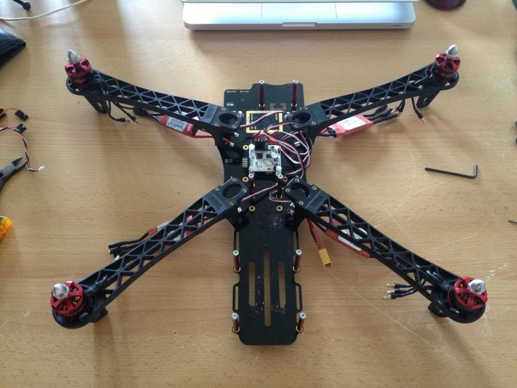

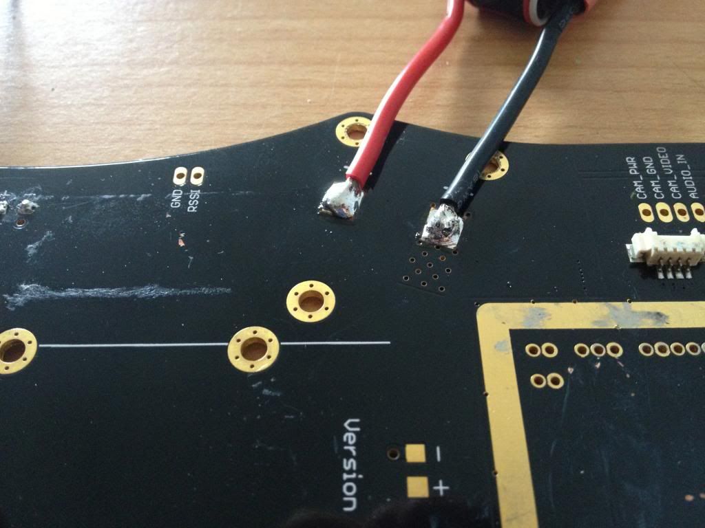

De contactpunten schoongemaakt en de regelaars opnieuw gesoldeerd:

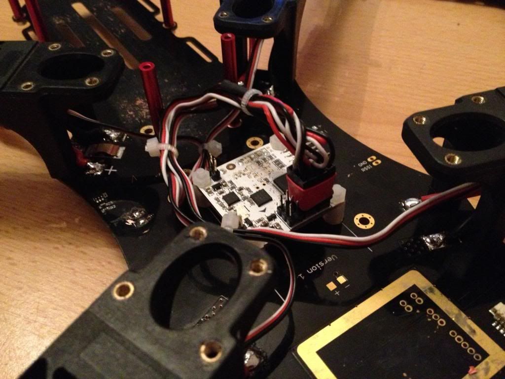

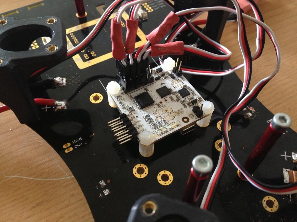

De flightcontroller die ik gebruik (en die bijgeleverd was door de vorige eigenaar) is de Naze32. Als ik het zo hoor is dat een meer dan compleet bordje, waar nadien zelfs nog een GPS op kan aangesloten worden.

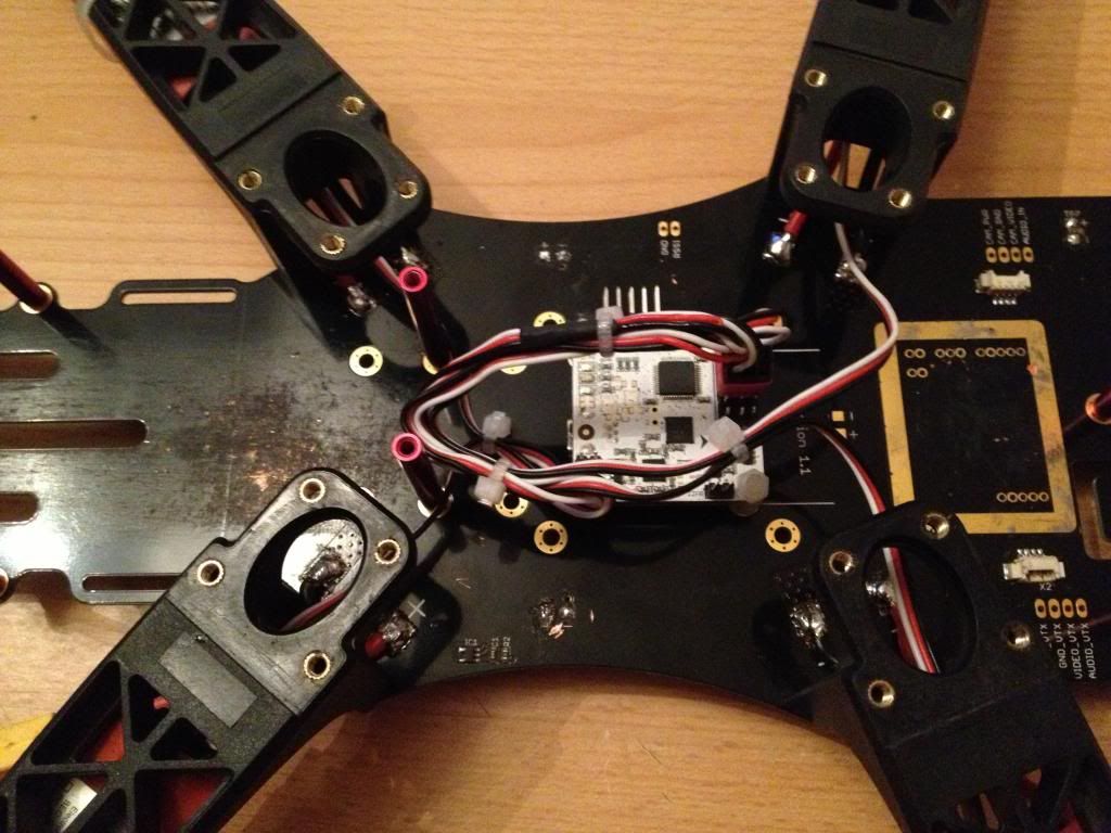

De Naze heb ik vervolgens dus ook opnieuw geïnstalleerd en aangesloten. Samen met de DJI450 armen:

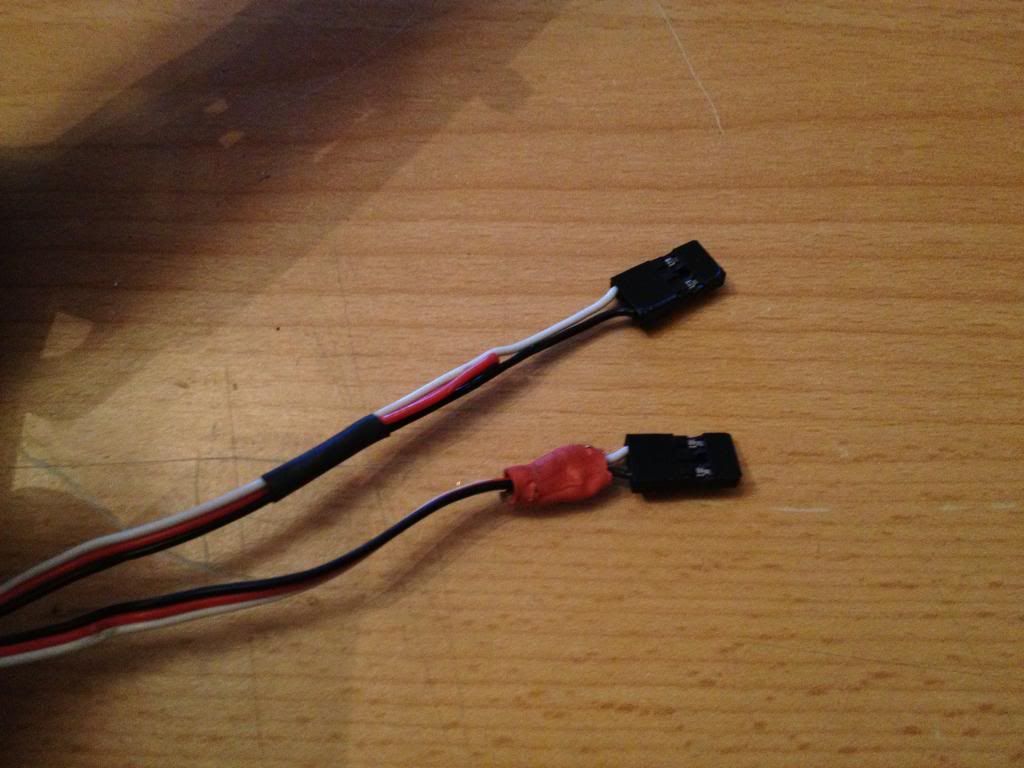

Het voordeel van zo'n heropbouw is dat ik verplicht ben om alle manuals ook eens opnieuw te lezen. Zo kwam ik erachter dat de rode 5v draadjes uit de ESC-stekkers verwijderd waren met een reden. Nog later kwam ik erachter dat 1 5v draadje niet verwijderd mocht worden om de Naze32 van stroom te voorzien. Logisch natuurlijk.
Hier dus ook opnieuw de ESC-stekkers aangesloten op het bordje. (De rode krimpkousjes worden nog vervangen door zwarte!)

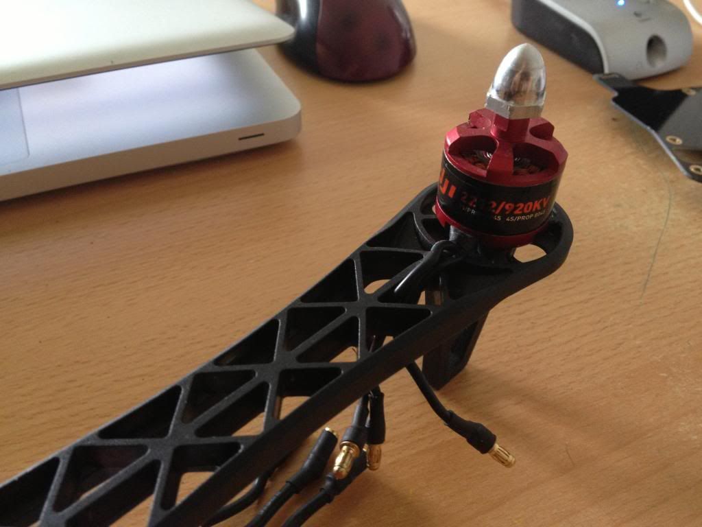

Ik gebruik gewoon de standaard DJI motoren. Lijken mij vrij "mainstream" als ik de andere bouwverslagen zo bekijk:

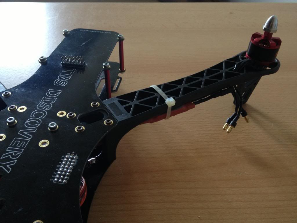

Vandaag de ESC-stekkertjes nog wat aangepast. Met het krimpkousje wat hoger (en dunner), is er meer plaats voor de stekkers onderaan en kunnen ze makkelijker weggewerkt worden.
De rest van de kabels ook vastgezet:

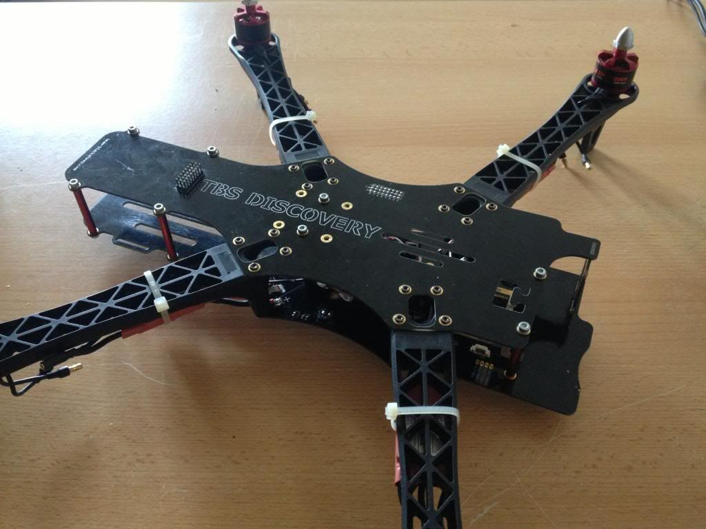

Top plate gemonteerd, en kabeltjes van de Naze32 naar de top plate geleid. Die stekkerbus komt dan weer achterop uit op de TBS zodat daar de ontvanger gemonteerd kan worden.
En natuurlijk ook de ESC's vastgezet:
