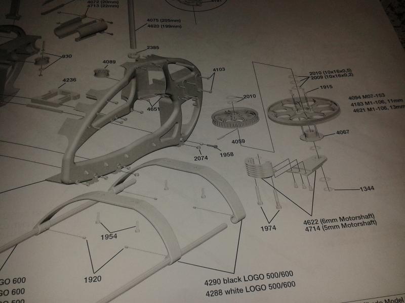

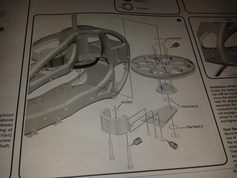

Beste leden* Ben een 550sx aan het bouwen kan mij iemand vertellen hoeveel ringen tussen de tail belt gear en de main gear moeten komen.*De gedetailleerde bouw tekening (de 1e tek)zegt twee(hou wel een ring over ), maar op de overview geven ze drie ringen op(de 2e tek) die ertussen moet.* Kan mij iemand vertellen hoeveel ringen ertussen moet.*
Dat is een kwestie van zelf uitvogelen, bij beide 600SX die ik heb is het verschillend. Eerst zorgen dat de pinion op de motor as goed zit en dan gaan spelen met de shims om te maingear goed uitgelijnd te krijgen. De maingear mag (moet volgens mikado) wat speling hebben.
