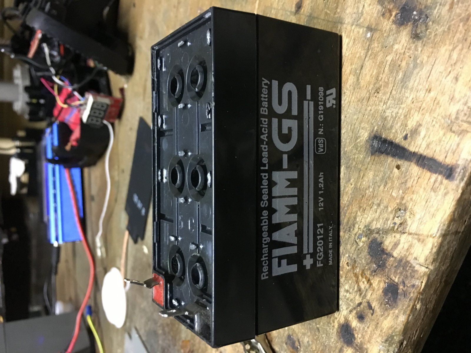

Het is een alleraardigste accu: 5*5*10 cm.
Zie de foto.
Gr. Jan
Ps: zie de 6 rubber dopjes, waar water bij gevuld kan worden

Maar de accu lijkt verdacht veel op een gel-accu...
Ga er maar van uit dat de accu niet meer werkt en dat reanimeren onmogelijk is.
Nee Jan,
Je mist een onderdeel namelijk de kap die op de bovenkant verlijmd zit.
De rubberdopjes zijn overdruk ventielen, daar kan de gel uit ontsnappen als de batterij te heet wordt.
Je ziet nu eigenlijk een deel van het inwendige van de batterij.
Natte 1.2 Ah 12 Volt loodaccu's bestaan niet, ik heb in de batterijen gewerkt en weet wel ongeveer wat er te koop is.
De accu hoort er zo uit te zien.
Helaas maar Gert-Jan heeft helemaal 100% gelijk, die accu kan je niet bijvullen. Het is echt over en uit voor deze accu.
Lees DIT stuk eens door dan weet je meer van deze accu's en ook waarom het over en uit is.
