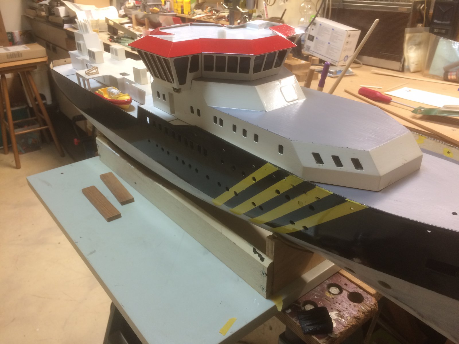

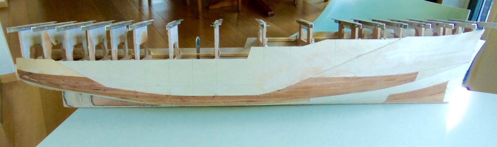

Al enige tijd ben ik bezig met de bouw van de Loodsboot POLLUX Ik wil hier geen groot verhaal van maken dus zal ik enige foto's plaatsen vanaf het begin tot op heden. De schaal is 1/75 circa 108 cm lang

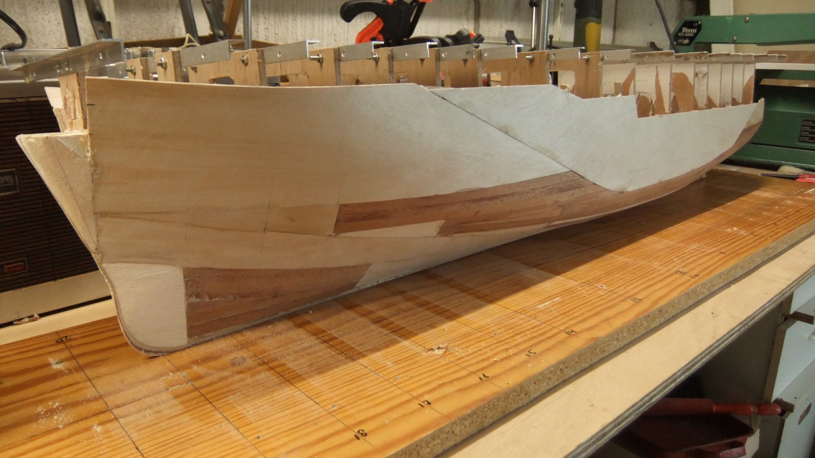

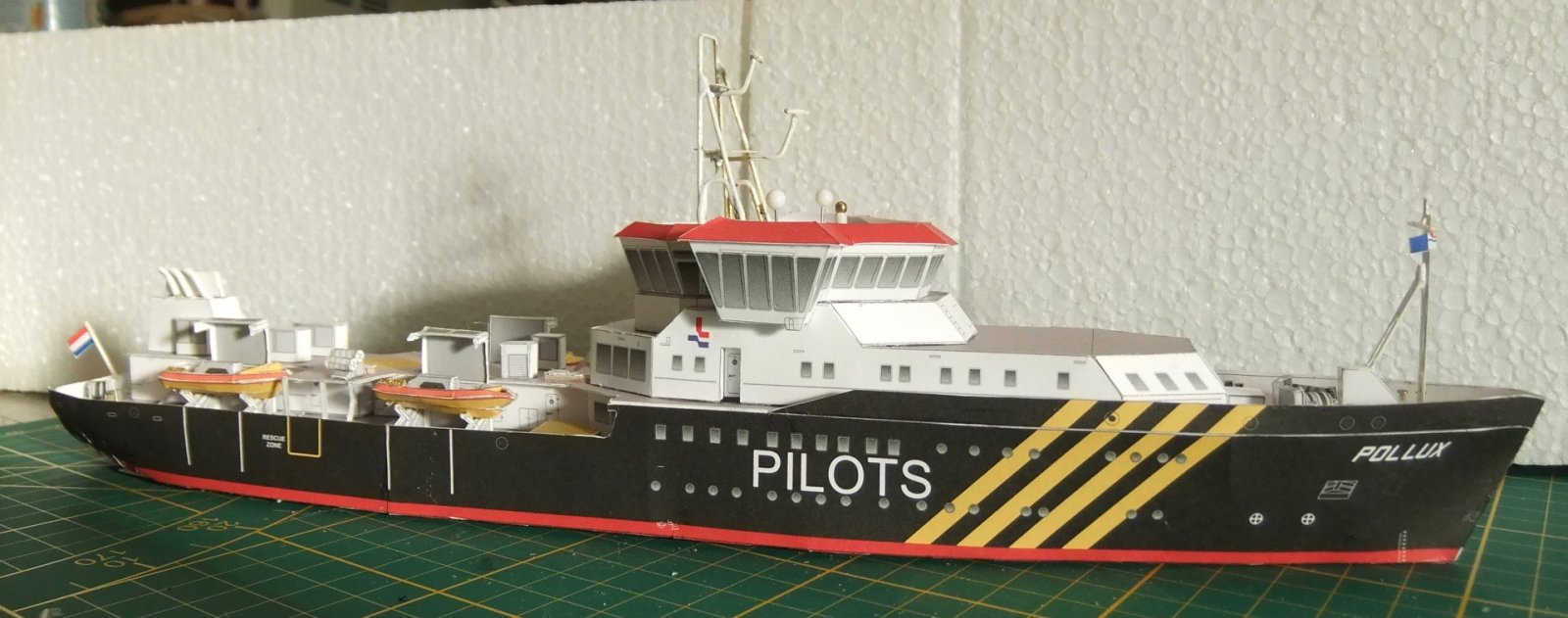

Hoi Rins, Aan de boeg te zien neem ik aan dat dit de nieuwe Pollux is, in 2012 tewater gelaten bij Barkmeijer Stroobos? En in 2018 aangevaren door een bulkcarrier waarbij overigens het loodswezen zelf aansprakelijk is gesteld. Interessant project! Jammer dat je niet de oude Pollux uit 1950 maakt, spreekt mijzelf wat meer aan vanwege de klassieke lijnen. Maar ieder zo zijn voorkeur....ik kijk met deze ook graag mee. Waarom geen schaal 1:50? Zie hier wat meer schepen van rondvaren dan 1:75, alhoewel onze Oosterburen weer veel in deze schaal bouwen. Wordt deze romp de basis voor een mal oid? Hoe ga je het hout bekleden?

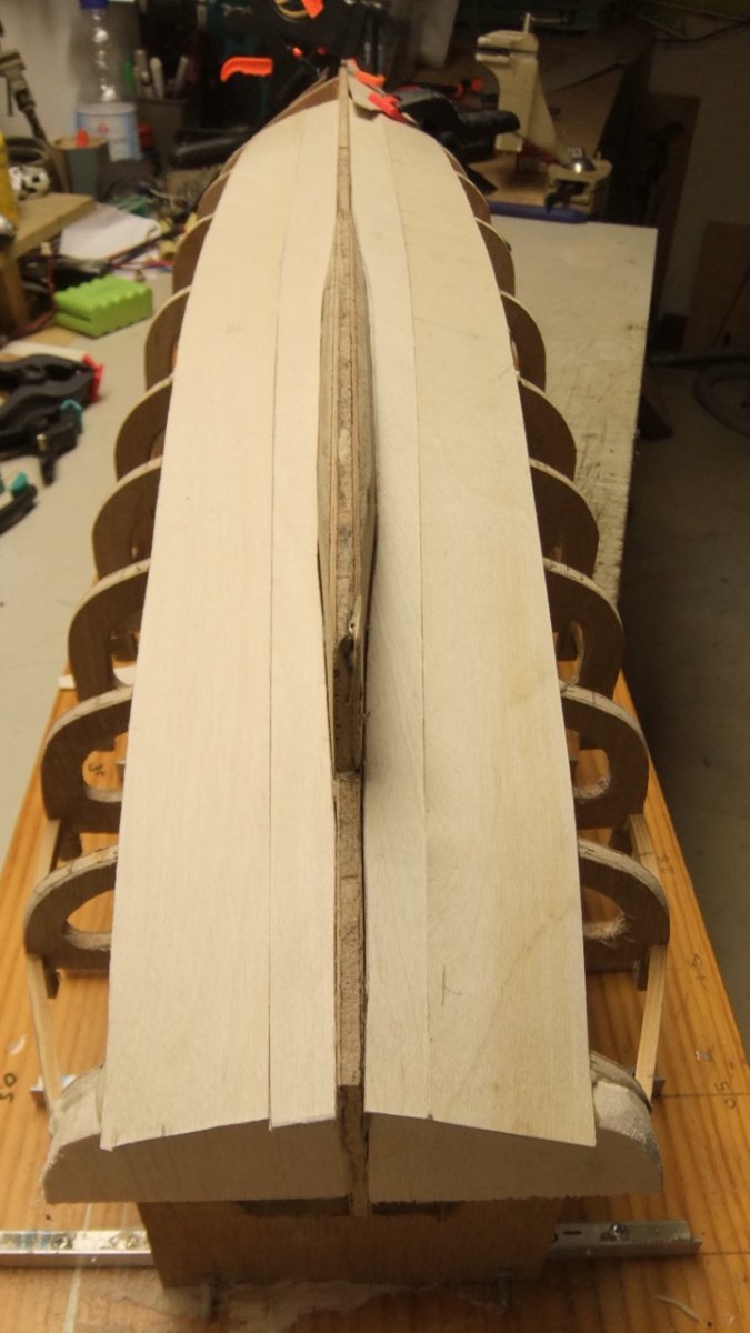

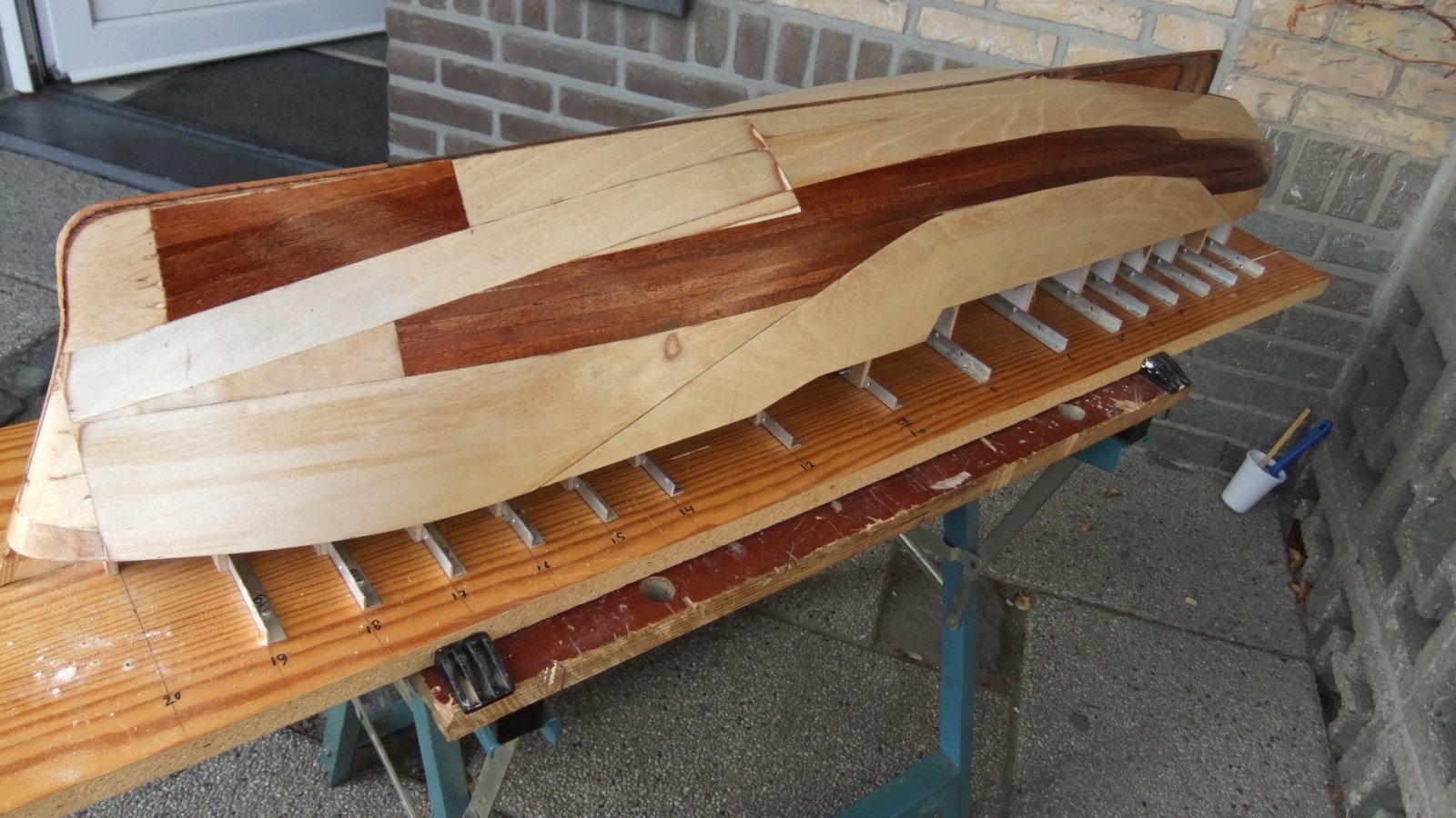

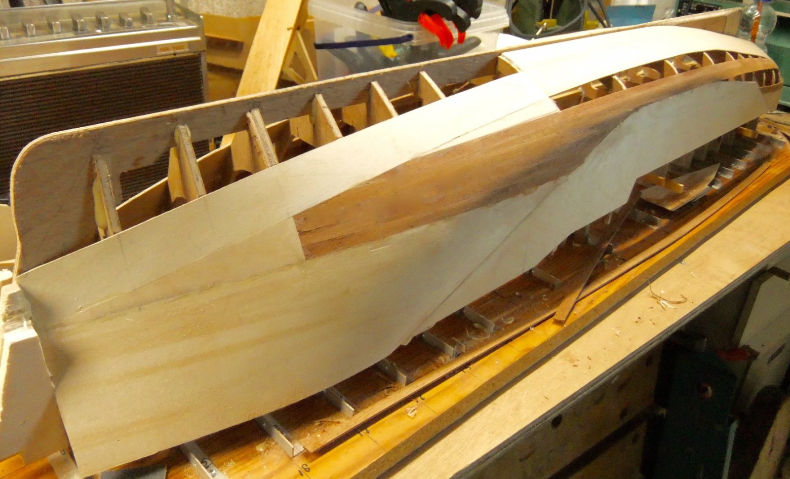

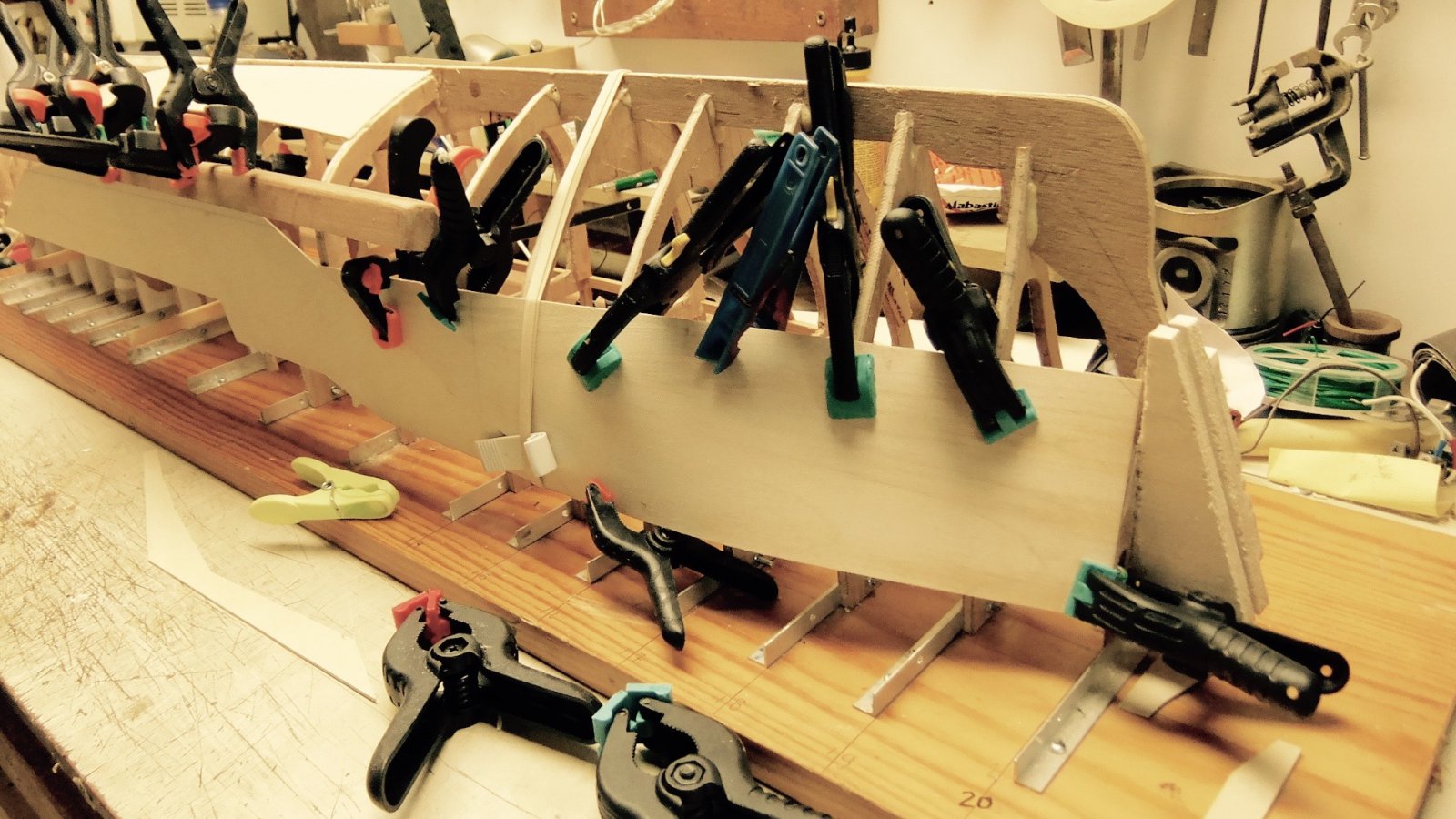

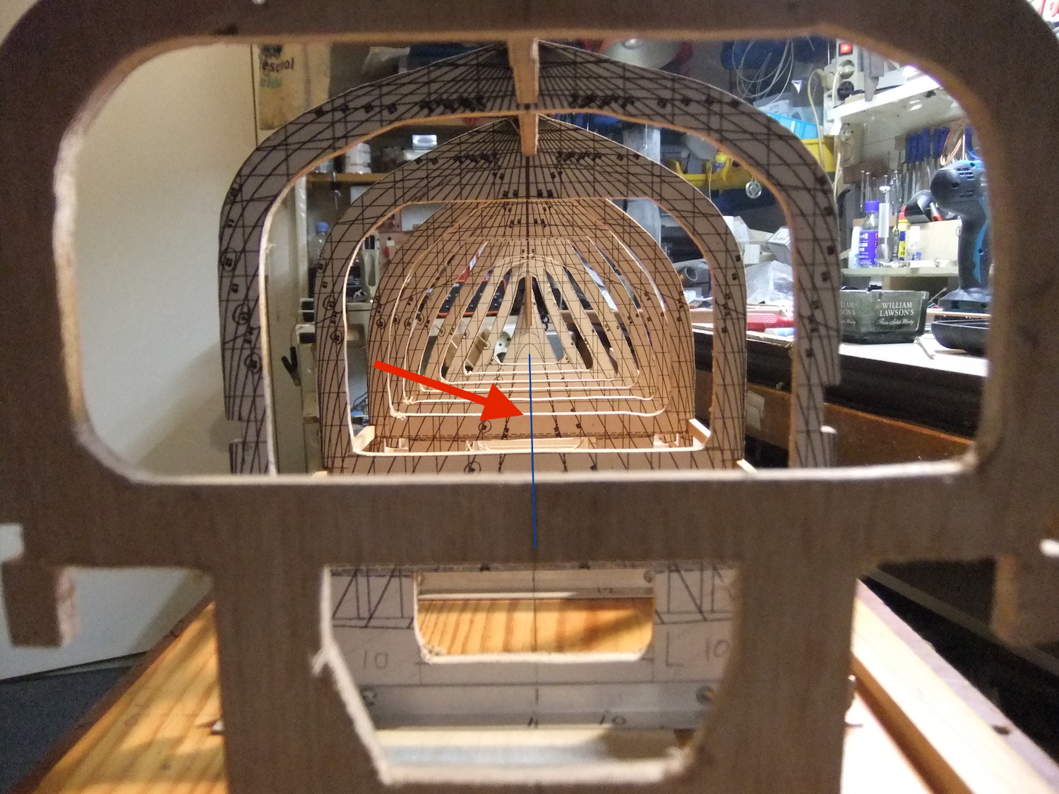

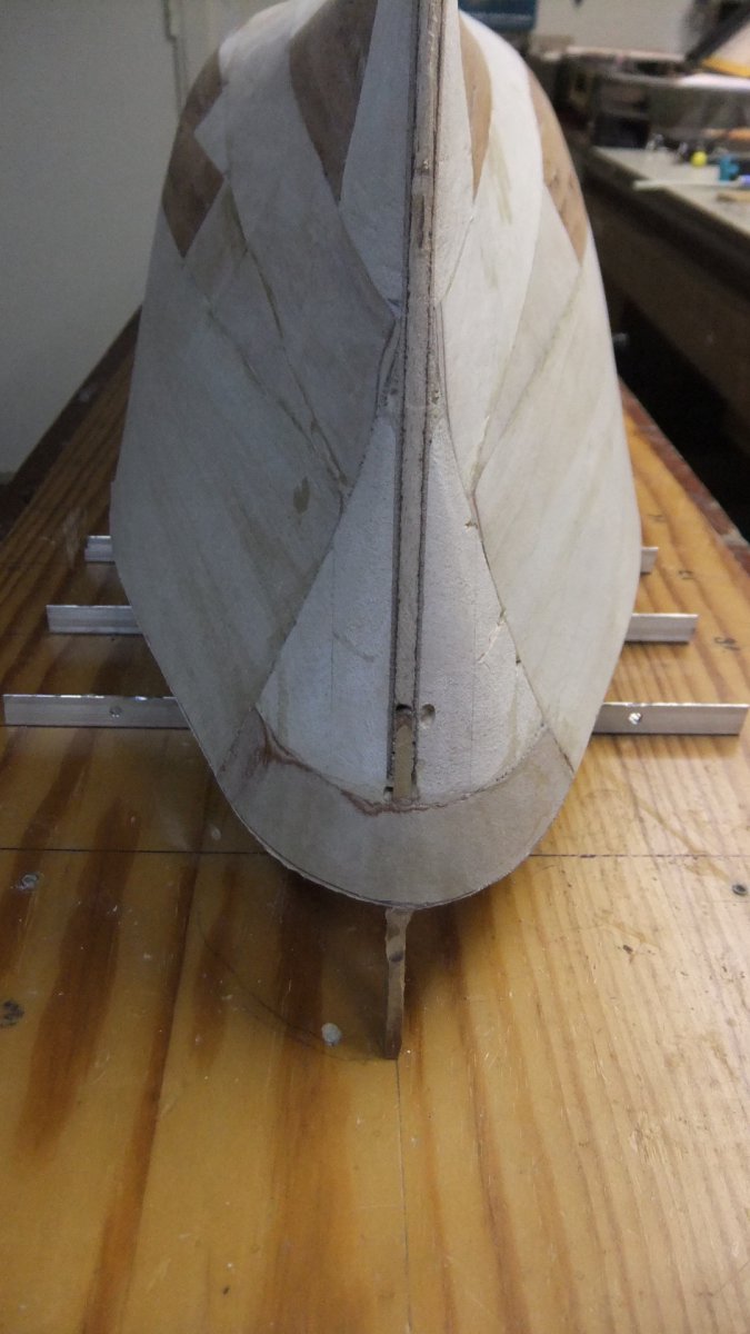

Carene het is inderdaad de nieuwe Pollux. Natuurlijk is de oude een heel mooi exemplaar maar daar zijn er al genoeg van gebouwd. Dit is een heel klein beetje moeilijker er zit veel denkwerk in. De romp is behandeld met een matje en epoxy 2 lagen.maar er volgen meerdere foto's. Het wordt dus geen mal. Gr Rins

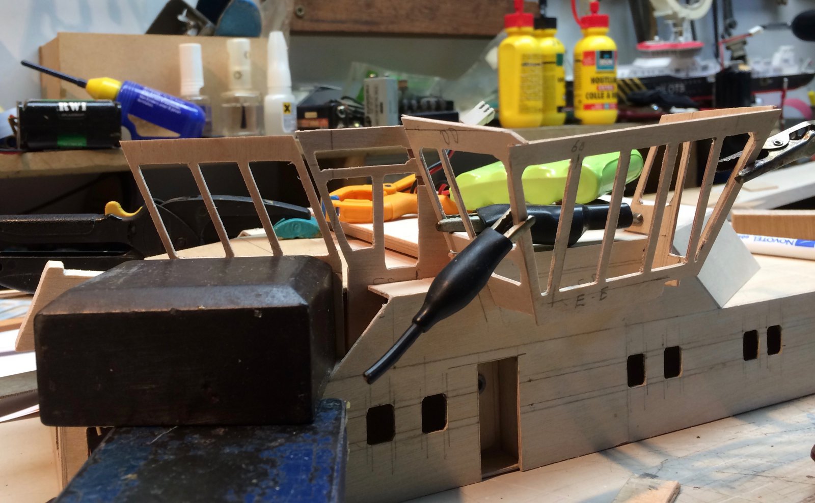

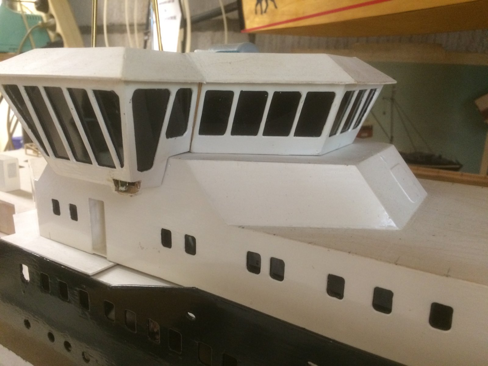

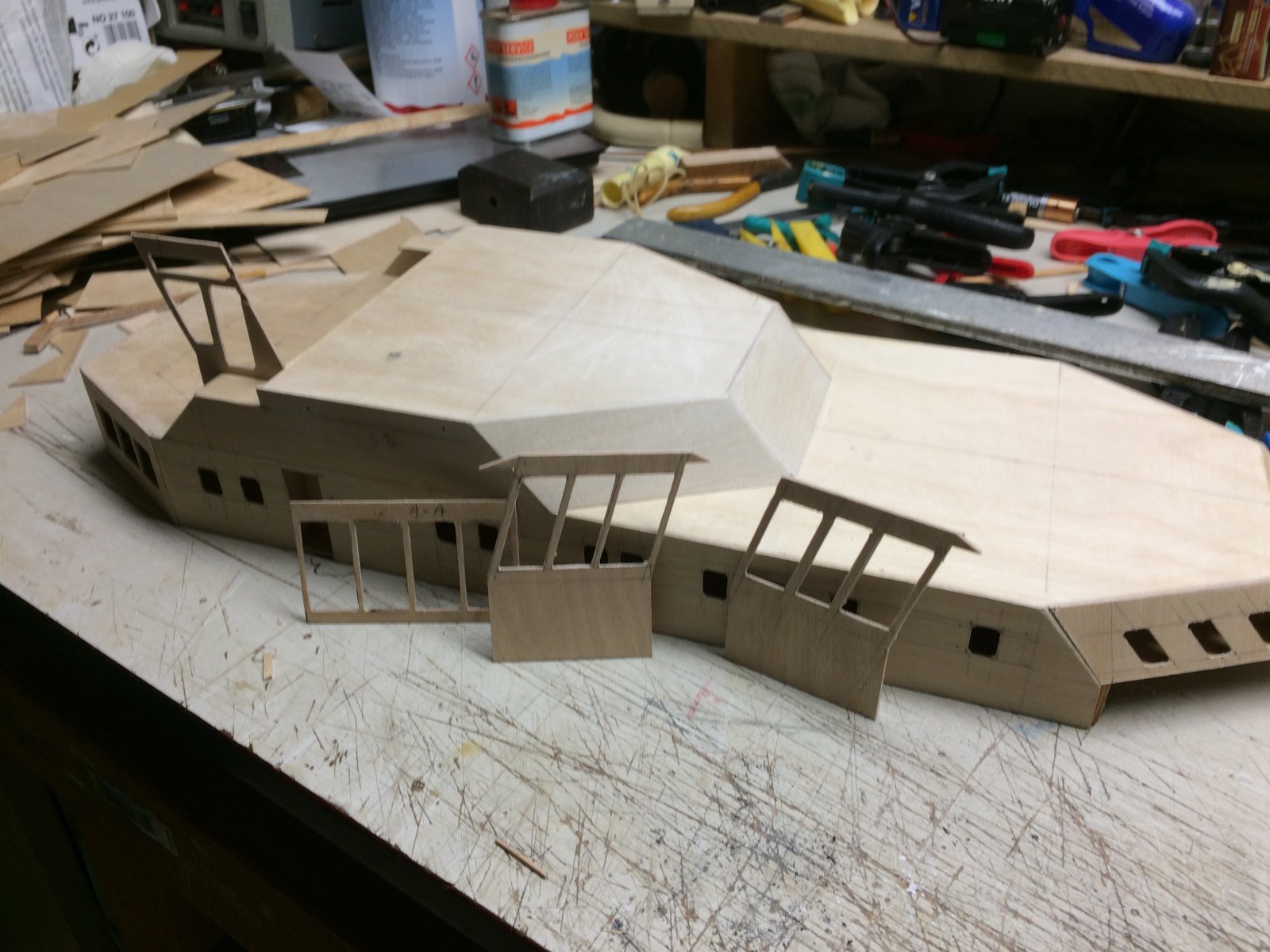

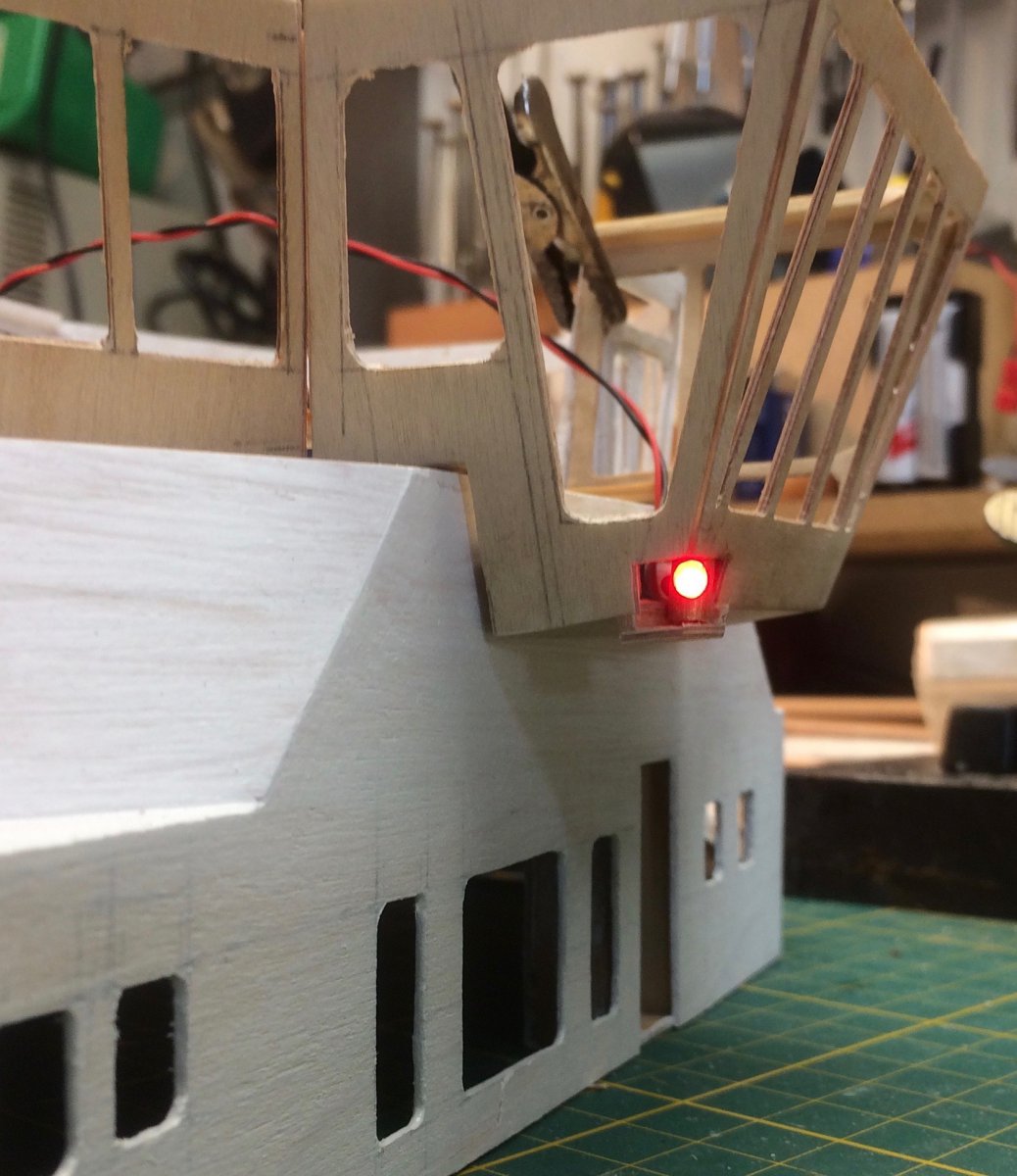

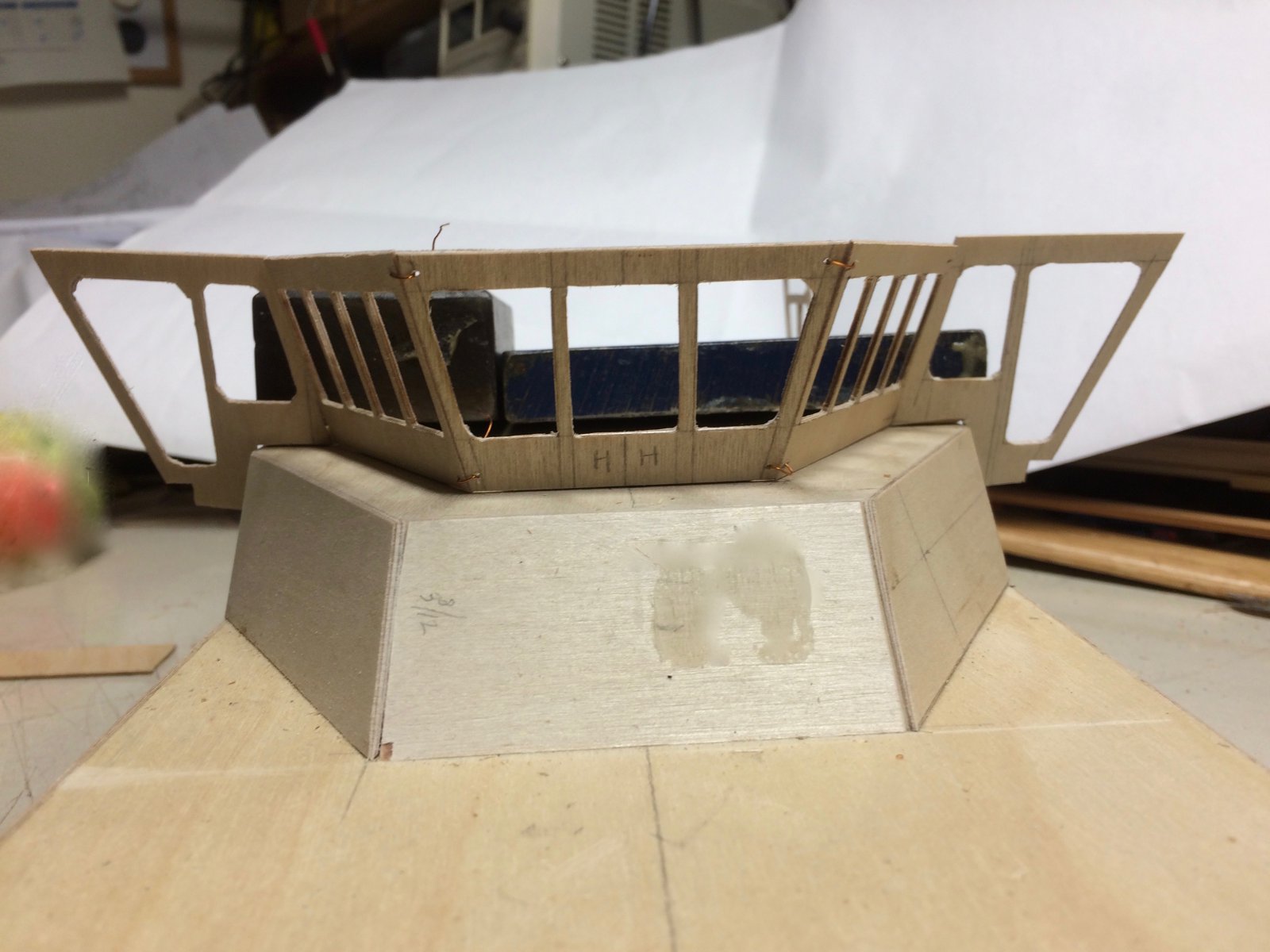

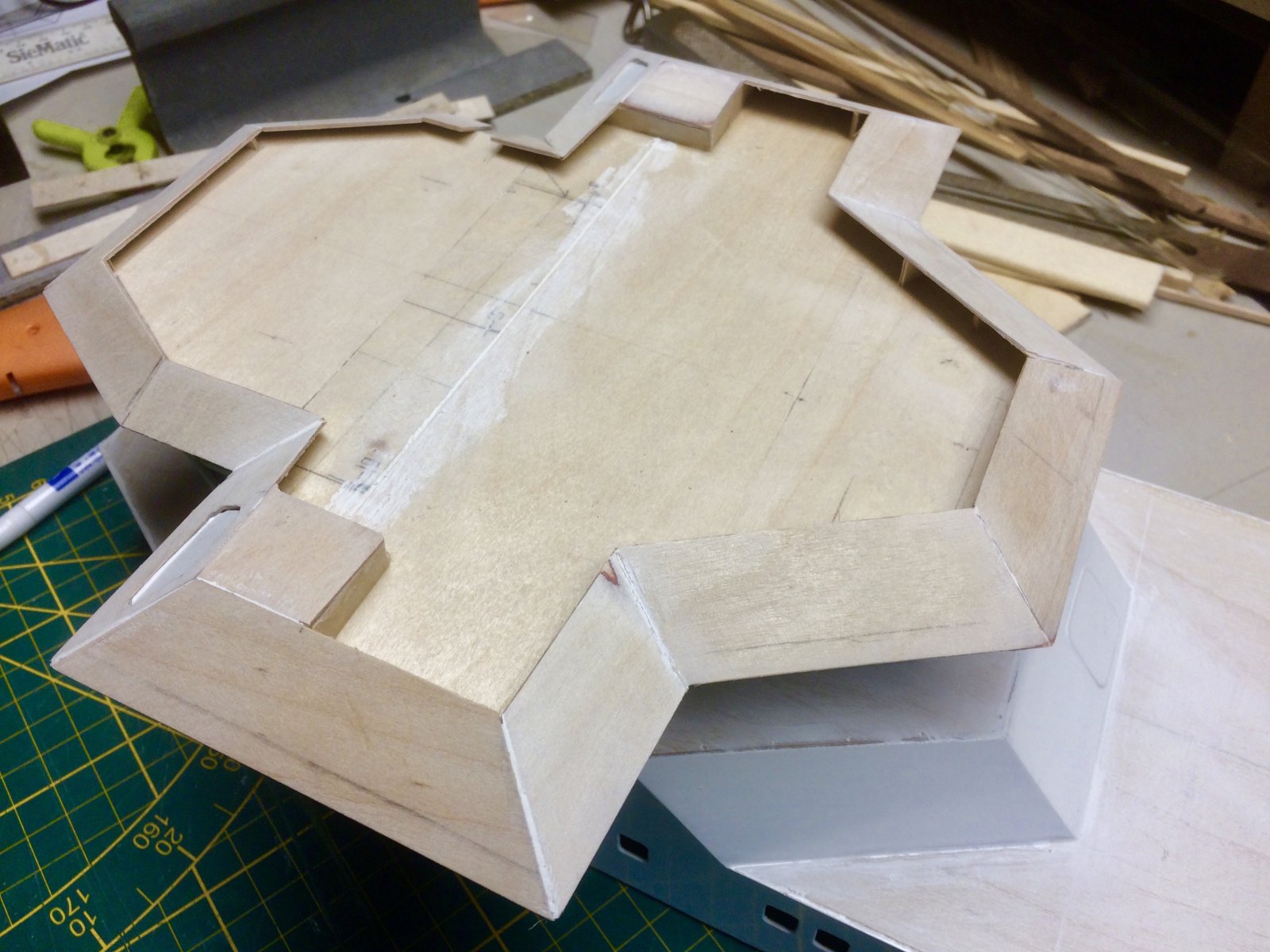

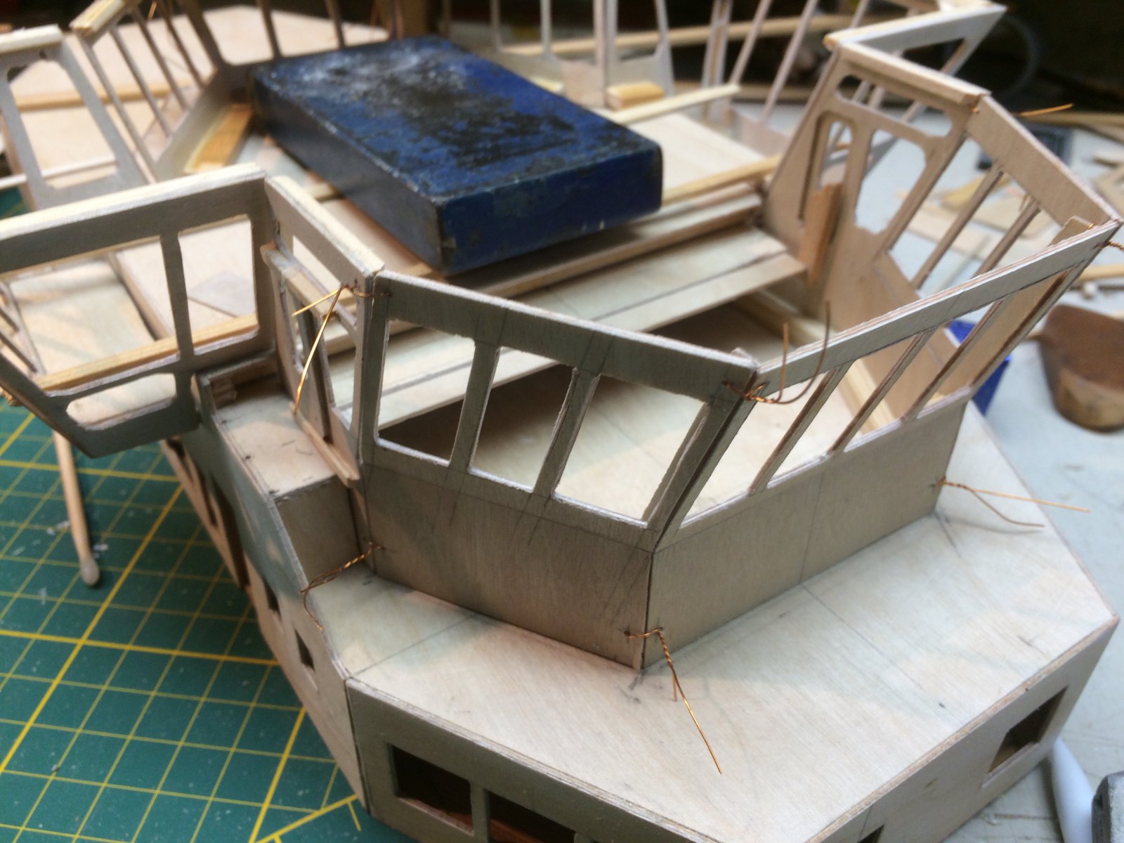

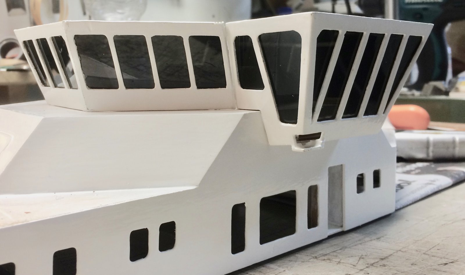

Toen de romp een feit was ben ik eerst begonnen met de brug. Eerst de opbouw gemaakt waarboven de brug moest komen De brug bestaat uit 14 raampanelen. Allen zijn uitgefreesd uit 1 mm triplex. Een geduldig werkje maar uiteindelijk is het gelukt.Zou dit niet gelukt zijn was het een ander schip geworden.

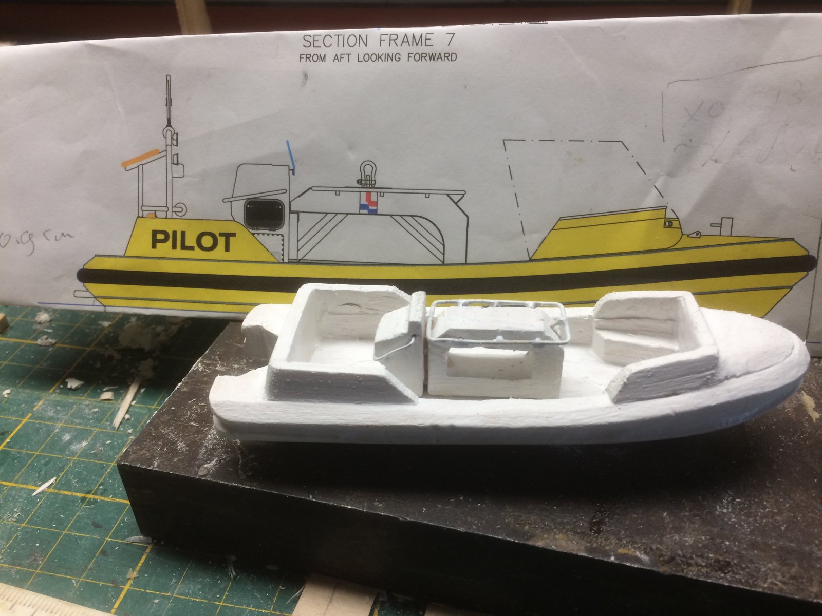

Aan boord van de Pollux bevinden zich 3 snelle loodsenjollen. Ik heb er nu 1 gemaakt van Balsahout. Dit model , nu nog in de grondverf , zal worden verdrie-voudigd middels Creall klei. Zo hoef ik niet nog eens 2 na te maken waar ik 3 weken mee zoet zou kunnen zijn. Ben ook met pensioen en tijd te kort helaas.

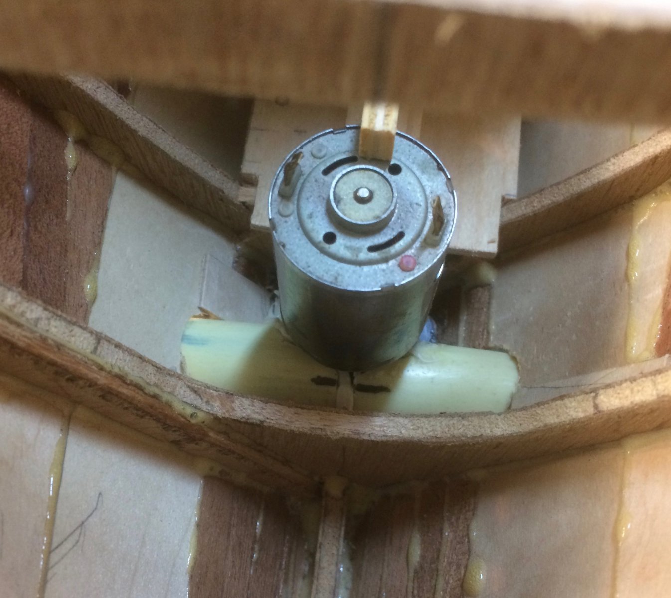

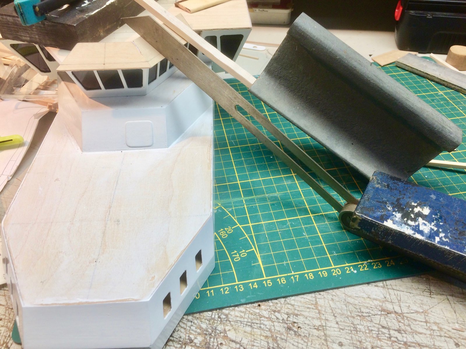

Het achterschip De boegschroef moest wat plaats betreft iets meer naar achteren dan origineel wegens plaatsgebrek
