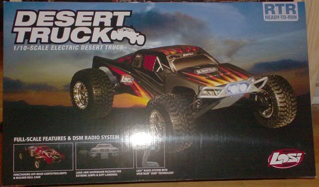

Ik was €244 armer, maar met een desert truck.
Losi heeft de auto mooi verpakt zodat er niets beschadigd kan worden tijdens transport.
De auto zit met colson bandjes vast aan het karton en in de linker doosjes zitten de tools (amerikaanse maten) en de 2,4Ghz Zender.
De auto uitgepakt en op de doos, geweldig, niet?
