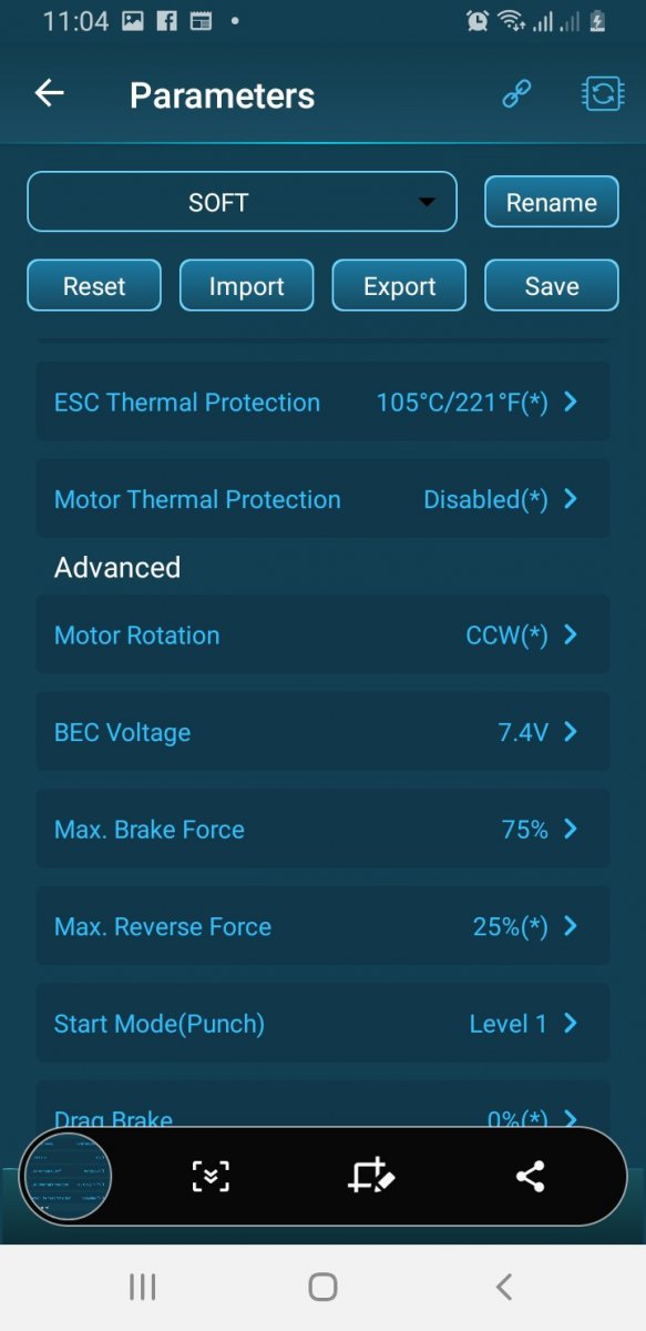

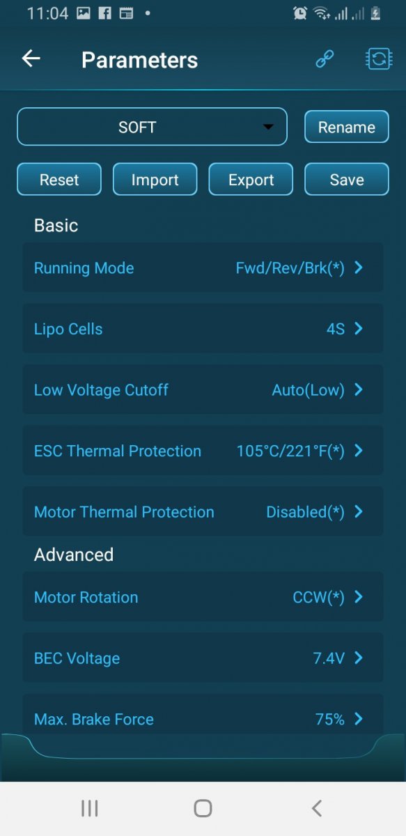

    Ik heb er een Hobbywing OTA programmer bij. Dit is het menu met de instellingen. De punch stond op 2 en deze op 1 gezet. Verder zie ik geen zaken waarmee ik het allemaal wat minder heftig kan laten lopen.
    De zender is een DX2e, dus daar kan ik behalve mee aan de throttle trim weinig mee. Heb alleen mijn fluwelen wijsvingertje :)
    Het programma v.w.b. throttle control wat je in deze tutorial ziet, zit er echter niet in. Ik zie daar wel hele interessante instellingen die CNN waarschijnlijk bedoeld.

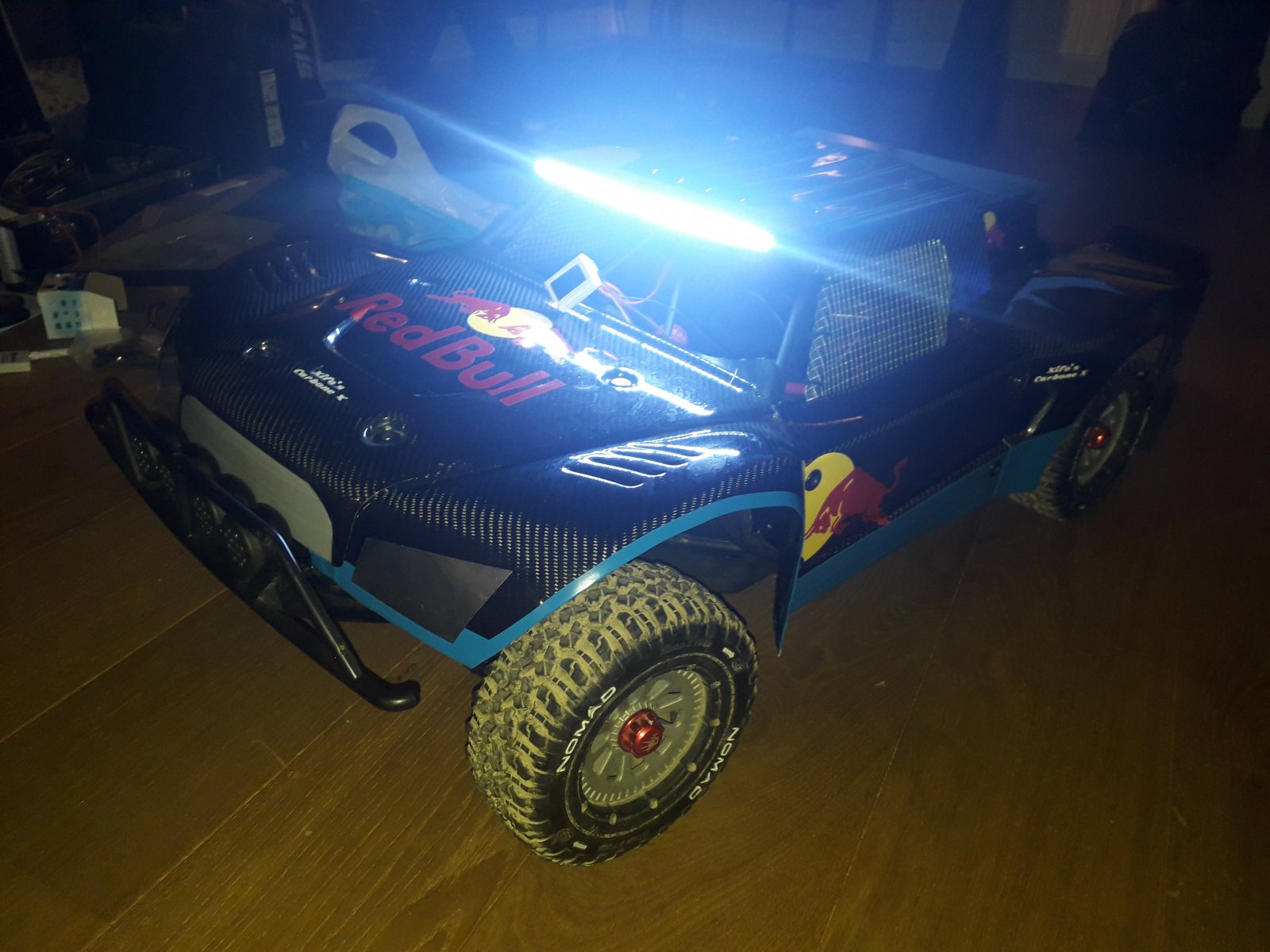

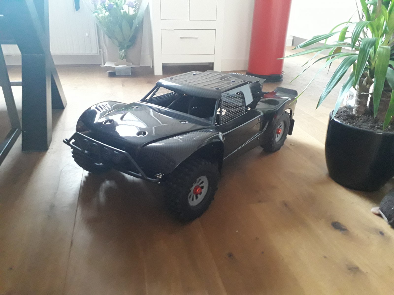

    Hobby is inmiddels uit de hand gelopen....
    Vorige auto verkocht en een flink geüpgrade auto kruiste mijn pad. Vervolgens een carbon fiber body op de kop getikt en volledig custom made brushless conversion parts gemaakt van aluminium en carbon.
    Dagrijverlichting + groot licht incl lightbar bedienbaar via ch3 toegevoegd.
    Vanwege betrouwbaarheid bij de hobbywing max5 combo gebleven.
    Et viola:
