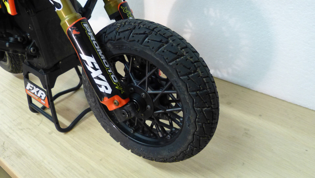

    - Andere wielen en banden. De fiets rijd zondermeer goed met het originele schoeisel. Mijn gebruiksdoel richt zich echter meer op 'bashen' op verharde ondergrond, met her en der wat onverhard er tussendoor. ProLine heeft daarvoor de Hot Lap banden ontwikkeld die ze op Supermoto wielen leveren. Deze wielen zijn een tikkie kleiner als de standaard exemplaren. De netto omtrek is bij het achterwiel uiteindelijke bijne gelkijk aan de standaard velg plus band doordat de bandhoogte bij de Hot Lap achterband wat groter is. Voor is het totale wiel wel duidelijk kleiner in omtrek. Maar dat is voor weggebruik gunstiger voor het stuurgedrag. En wat blijkt? Het remt ook weer wat sterker! De diameter van de remschijf blijft gelijk, en de band wordt kleiner, dat betekent meer remkracht door een groter hevel effect. Sowieso rijden deze banden (voor mij) beter als de noppenbanden. Het stuurt weer iets strakker, en vooral in krappere snelle bochten is er meer grip op straat. In het terrein is er minder, maar ik vind dit nu zo een heel goede balans.

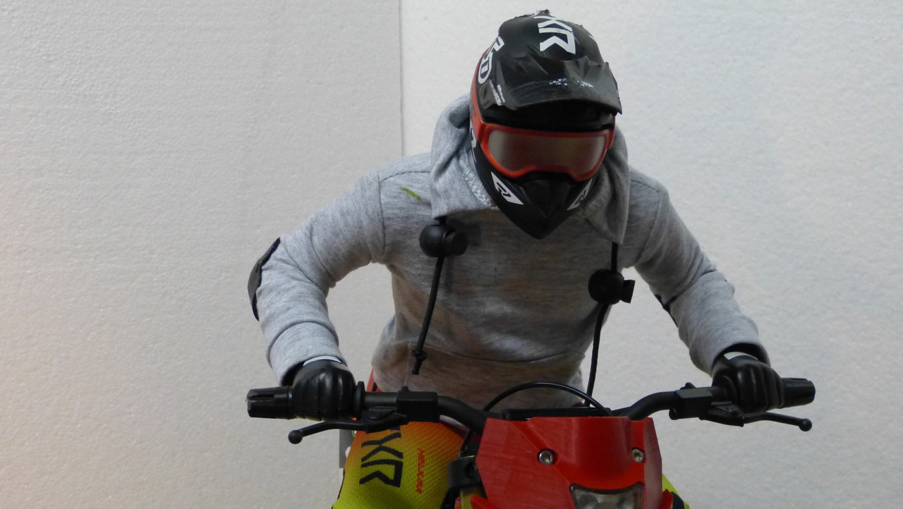

    - Nozem op de fiets. De kleding die Losi levert is prima en na beschadiging makkelijk te vervangen, maar persoonlijk vind ik een rijder met een hoody aan beter ogen op een nu meer op een Supermotard lijkende fiets. Ali bied hulp, daar heb ik een goed passende in schaal 1:4 kunnen vinden.

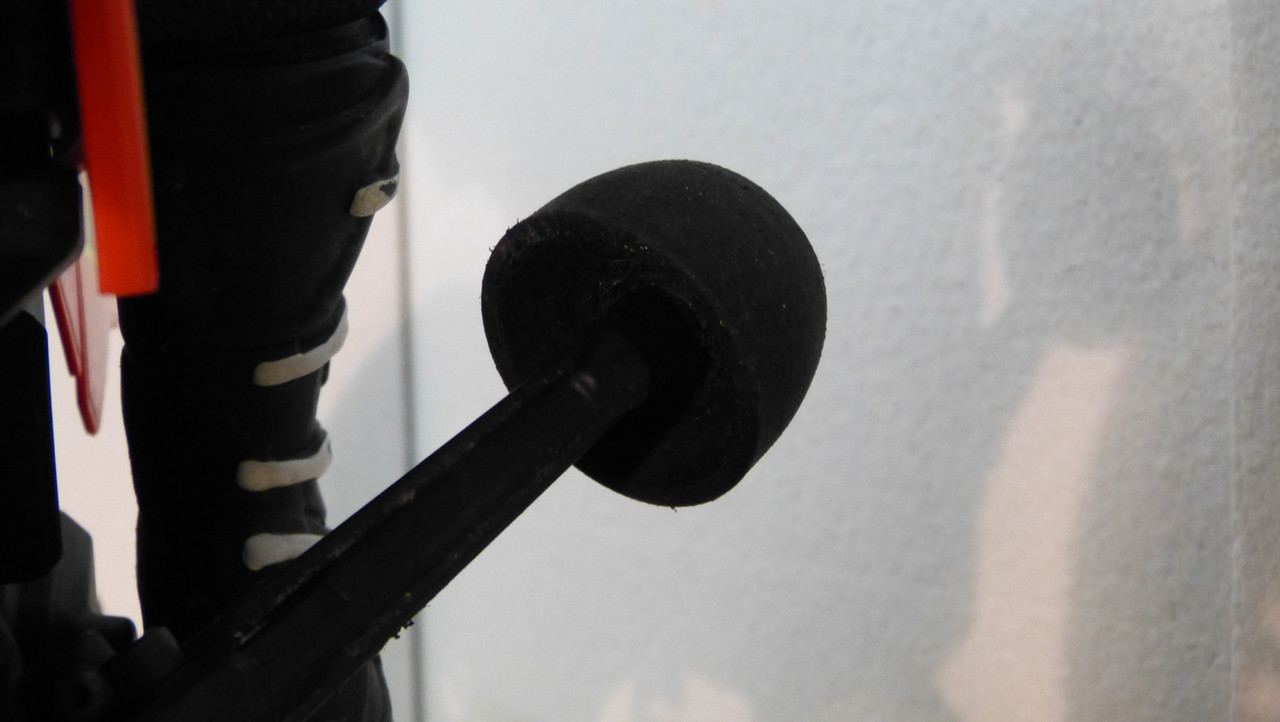

    - TPU geprinte steunwieltjes. Eén ding ergerde ik me direct vanaf begin af aan al aan: als je op de straat de zijwieltjes aan de grond rijdt produceren die een bijzonder irritant plastic-steen schraapgeluid. En best wel hard ook! Een collega modelbouwer op de club is erg handig met de 3D printer en kon ook TPU (elastisch filament) printen. Hij heeft voor mij enkele wieltjes geprint, en versie drie bleek heel goed te functioneren. Hier zitten dan ook meteen kogellagertjes in waardoor ze ook onder last heel soepel draaien. En dat deed het! Je hoort het rubber wieltje wel op de weg lopen, maar het schrrrrggrrgggtttggg geluid is weg, een verademing!

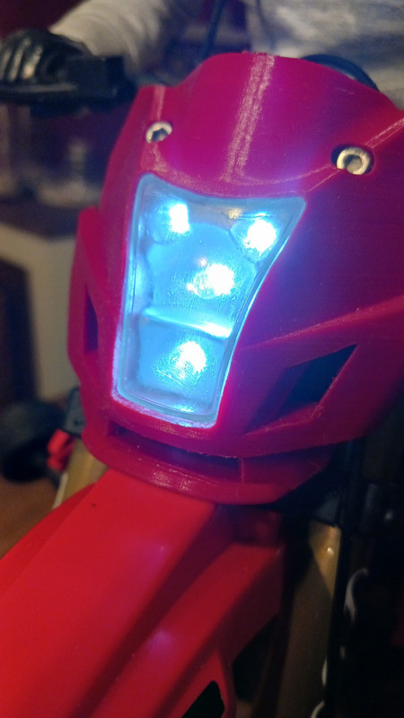

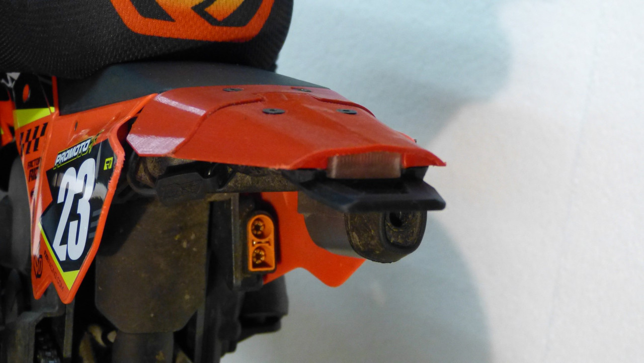

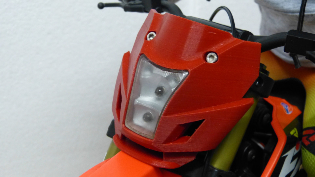

    - Licht! met nu het Supermotard uiterlijk hoort er eigenlijk ook licht op de fiets. Daartoe heb ik een koplampunit getekend en deze deels SLA deels FDM geprint. Vier LED's geven best behoorlijk licht nu. Achter zit onder het kontje nu een achterlicht.
